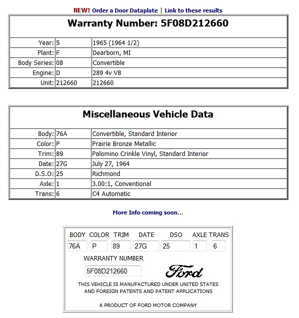

Re: Wie erkenne ich einen 1964 1/2 Mustang.
Ja das hab ich schon.
Aber da steht nix von 1964 1/2 und D- code
Hier mal die Daten evt kann mir jemand helfen.
Soll angeblich ein echter 1964 1/2 sein.
Fahrgestellnummer: 5F08D212660
Door Number
76A P 89 27G 25 1 6
Ganz einfach anhand der vin. Dearborn mustangs nach 64,5 haben alle eine vin > 250000 und San José > 125000. alles jeweils drunter ist 64,5.
andere Frage ist dann, wie es mit den typischen Merkmalen für die 64,5 ist und was davon auch am Wagen ist
Jupp, war zu langsam. Ist ein sog D code Cabrio recht spät gebaut. Versuch einfach mal einen vin decoder im Netz für die AusstattungHD-Man hat geschrieben:Ja das hab ich schon.
zumindest das Door Tag ist eindeutig.
