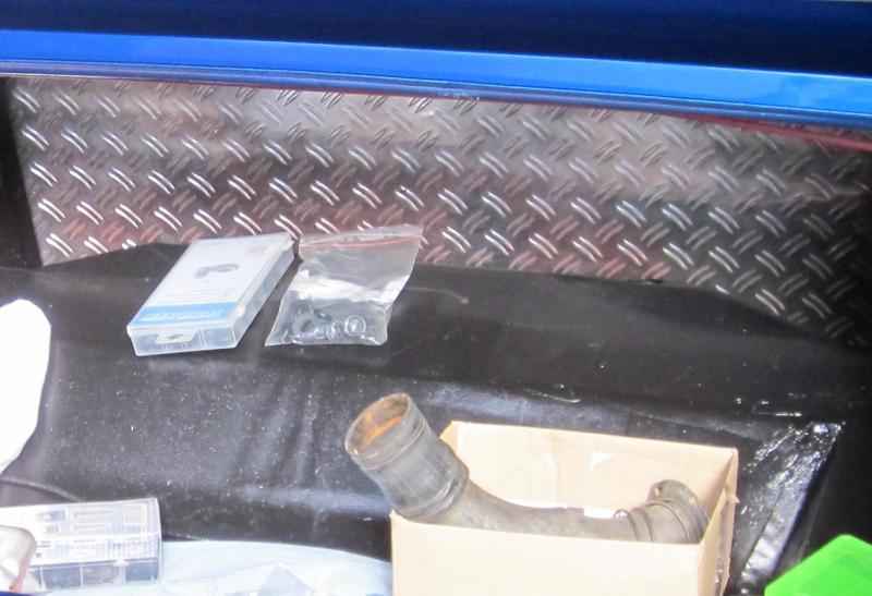

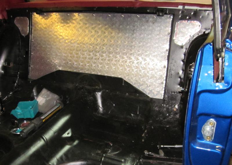

stolzer Preis :roll: geht aber auch deutlich günstiger :idea:
Ich habe mir eine Tafel Alu-Riffelblech bestellt, ausgemessen (Pappschablone) und zurechtgeschnitten. Als Dichtung bzw. Vibrationshemmer habe ich einen Streifen Armaflex zwischengepackt.
Die Tafel Riffelblech 1000x500 hat ca.13€ gekostet :mrgreen: klick
das ganze sieht dann so aus (Sichtfläche zum Kofferraum)
Trennwand Kofferraum.1.jpg (73.78 KiB) 1822 mal betrachtet
Trennwand Kofferraum.jpg (77.37 KiB) 1827 mal betrachtet

Ah, Du hast die auf die Innenseite geschraubt, das kann man dann ja auch relativ leicht ausmessen 8-)
Vielen Dank für die Fotobeispiele!

Gerold hat geschrieben:stolzer Preis :roll: geht aber auch deutlich günstiger :idea:
Hallo Gerold !
Dein Riffelblech hast Du doch aber bestimmt noch schwarz lackiert, also die Seite zum Kofferraum... ;)
Gruß Lutz

Dream 68 hat geschrieben:Hallo Gerold !
Nee, bisher noch nicht.
Daran gedacht habe ich schon, bin mir aber noch nicht sicher :roll:
