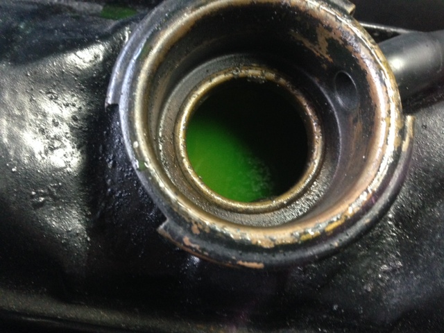

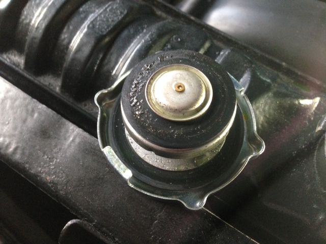

Das Thermostat macht auf wie es soll, ist gut zu beobachten.
Leider hab ich auch so schwarzes Zeug am Deckel des Kühlers, sieht
optisch fast wie Pfefferkörnchen aus....(Kühler ist definitv schon gespühlt worden)
Da der Motor ja neu aufgebaut ist, wird's wohl vom Kühler her stammen.
Darum auch der Tausch.
