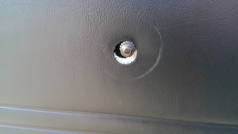

So sieht es bei mir aus.

Scheint von nem 65er zu sein, die haben keine Schraube, sondern ne Halteklammer.

Ja ist wohl vom 65er oder 64,5er.
Die sind mit einer Klemme befestigt.
Da kommen keine Schrauben rein.
Ich habe leider eine 66er Beifahrertür Wenn du die Innereien tauschen willst wäre ich nicht abgeneigt.

Das sieht aus, wie beinem 65 er. Das Sind die Kurbeln mit der Halteklammer.
Wenn du RSB guckst, sind das die für den 64 1/2 er. Türöffner und Fensterkurbel vorne sind mit der Klemme fest, und die hintere Fensterkurbel mit nem seitlichen immbus.

und vergiss nicht die Kunststoffplatten dazwischen zu legen sonst scheuert das..und die Farbe ist bald ab
welches Bj du hast wurde ja oft genug ermittelt, ich würde mir das passende Werkzeug dazu ordern denn viele zerkrazen sich die Verkleidung beim Aufschieben der Chlipse.
