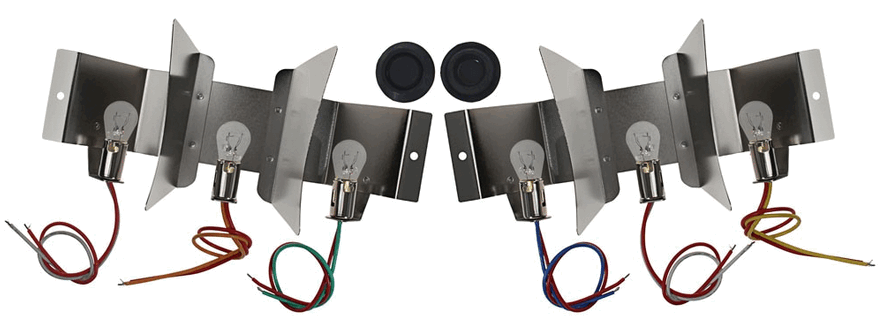

Bei mir habe ich den 2ten Punkt folgendermaßen gelöst:
Umrüstung auf 3 Birnen
Rücklichteinsatz mit gelbem Glas
Den 3ten Punkt habe ich vorläufig mit selbst eingeklebten Markierungen für 30, 50, 70,100 und 130 km/h realisiert ;)

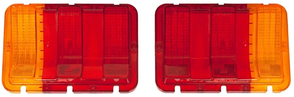

@Michael, wo hast du diese seitlich orangen Rückleuchtencellone bekommen?
Habe sie bis jetzt erst bei NPD gesehen und da hat mich der Preis vom kauf abgehalten.... :shock:
LG Hänsel
mikul74
Beiträge: 1230
8R01C: 65AF2K04M7521
2012 Opel Zafira Tourer
Re: An die Österreicher!
Beitrag von mikul74 »
Hallo Hänsel!
Meine habe ich, mit einigen anderen Teilen, bei CJ Pony Parts in USA bestellt: http://www.cjponyparts.com/taillight-le ... 8/p/TLL64/
Mich hat schon sehr belustigt, dass bei den Gläsern extra vermerkt ist, dass diese für den europäischen und australischen Markt vorgesehen sind, ich in EU jedoch keinen einzigen Händler ausfindig machen konnte, der die Teile führt :?
Die Umrüstung auf 3 Birnen habe ich bei Velocity gekauft: https://www.velocity-group.de/Ford/Must ... f-3-Birnen
Du könntest aber auch zB bei Velocity anfragen, ob die die Rücklichtgläser auftreiben können (auf die Idee bin erst später gekommen... da habe ich die Teile schon aus US gehabt ;))

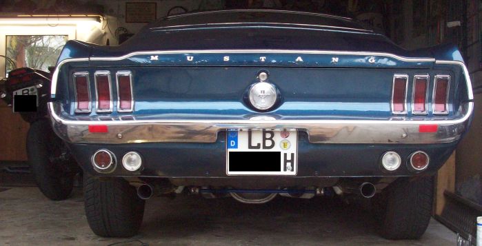

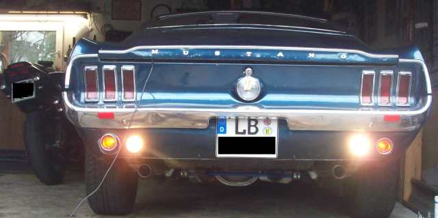

Mein Auto kam aus Österreich zu mir (ist jetzt in Deutschland).
Die Rückfahrscheinwerfer wurden zu Blinkern umfunktioniert.
Folglich fährt man rückwärts im Blindflug.
Als ein Forumsmitglied Rückfahrscheinwerfer zu einem Spottpreis loswerden wollte,
war meine Idee geboren:
der Heiner findet's hässlich, das wissen wir schon :-)
ich find's geil und deswegen bleibt das so.
Grüße von Dirk

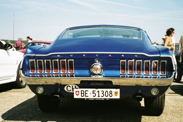

gesehen 2002 in Dübendorf/Schweiz:
(das ist dann tatsächlich hässlich :mrgreen: )
