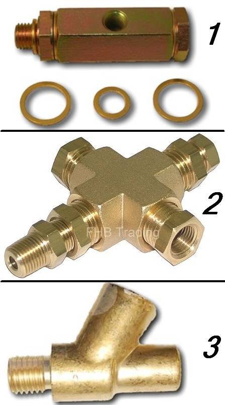

hier haben ja schon einige eine zusätzliche Öldruckanzeige nachgerüstet. Trotz der Fülle der Beiträge ist mir nicht wirklich klar welcher Y-Adapter am sinnvollsten ist.
Platz ist ja vor allem wegen der Servopumpe Mangelware :( und der originale Sensor soll auf jeden Fall auch drin bleiben.
Es wäre nett wenn ihr mir mal euren Favoriten von den dreien (Bild) sagen würdet, ein Foto vom verbauten wäre absolute Spitze :D

Bei mir sieht das so aus. An der Anschlussseite wo der blindstopfen drin ist ist, ist jetzt Öldruckleitung angeschlossen ist ziemlich eng alles(hab auch Servo). Ich musste erst den adapter anschrauben und dann nach und nach die einzelnen Komponenten einschrauben.

http://www.tuning-rdi.de/images/product ... 1947_3.jpg
hab ich verbaut und funzt prima!
(ma abgesehen davon, das du nen kleineren ölfilter brauchst. nen normaler OC47 erfüllt genauso seinen dienst!) ;-)
ist hp raid... nich orginal, aber platzmäßig für druck UND temp. geber am besten!
lg rené

Adapter Nr. 1. allerdings hab ich das Teil auf 10 mm aufgebohrt ;-) funzt super ;-)

Der Verteiler müsste 1/4" sein, ist das richtig?
Jetzt habe ich direkt noch eine Frage, wie hat du es mit dem Temperatursensor gelöst?
Bei meinem Intake finde ich nur ein Loch wo der originale Sensor drin ist und der soll ja auch erhalten bleiben.
Hallo René,
diesen Ölfilter-Adapter hatte ich auch gesehen, aber ich möchte am Filter keine unnötige Veränderung vornehmen und auch weiterhin den originalen FL1A Filter verwenden.

3/4 zoll gewinde is bei mir kein problem zwecks ausprobieren... habe immer genug ölfilter in der werkstatt auf lager und hab einfach nen bissl rumexperimentiert!
war für mich ebend die beste lösung weils mir am org. sensor auch zu eng war.

Gerold hat geschrieben:hier haben ja schon einige eine zusätzliche Öldruckanzeige nachgerüstet. Trotz der Fülle der Beiträge ist mir nicht wirklich klar welcher Y-Adapter am sinnvollsten ist.
Servus
3 würde gut passen :idea:
guggst du Foto,66er Convertible mit Servo und Orschinol Sensor und Ölfilter ;)

am stimmigsten für nen alten Mustang sieht der von Bild 1 aus. Wenn der platzmäßig geht, würd ich den nehmen.

ich habe die Nr. 2 bei mir verbaut.
Ist alles ein ganz schön enges Geknäuel und gefällt mir nicht vom besten. Werde mir wenn ich mal Zeit habe nochmal Gedanken machen und was anderes versuchen.
