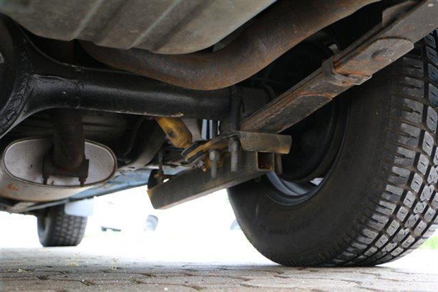

wer kann mir verraten, was dieses Teil unter der HA bringt??
Danke

Das ist die einfachste Art einer Traction-Bar. Wird glaub ich auch Slapper Bar genannt.
Beim Beschleunigen dreht sich die Hinterachse mit der Eingangswelle nach oben, weil sich die Blattfeder verwinden kann. Um das zu verhindern
wurden diese Traction Bars verbaut.

NoWayBack hat geschrieben:Hallo,
Danke
Reinhold
http://www.stangnet.com/mustang-forums/ ... rs.741277/
Gruß Franz

Sieht im ausgebautem Zustand so aus:
Wenn es jemand haben will: Es steht zum Verkauf.

Ich hab sie zwar auch ausgebaut 1995 und weggeschmissen, aber hinterher echt vermisst an mancher Ampel.... bis ich dann endlich neue mehr als üblich lagige Federn drin hatte. Würde ich Dir ggf. dann auch empfehlen.

Und wo ist dann der Komfort/Nutzen Unterschied zwischen den hier abgebildeten, wo die Bars vorne nur über nen Gummipuffer nur aufliegen und denjenigen, die hinten wie vorne fest über ein Gelenk an Rahmen und Achse befestigt sind, wie z.b. sowas hier??
