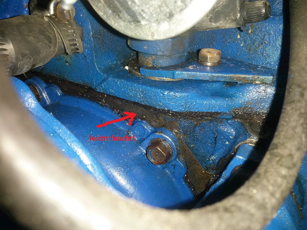

Hier der Motor von Vorn, unterhalb vom Zündverteiler, die Korkdichtung ist zu erkennen, auch wenn die schon etwas fertig aussieht un es unterhalb etwas feucht ist.
motor vorn.jpg (302.61 KiB) 2911 mal betrachtet
Finde ich aber nicht so wild.

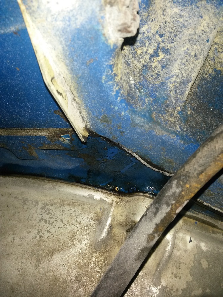

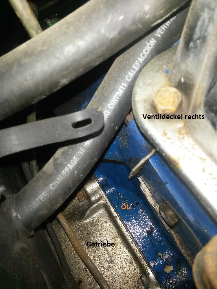

Hinten sieht das schon anders aus. Ich denk mir das Öl kommt irgendwo bei der Ansaugbrücke raus und läuft dann am Motor runter und sammelt sich dann unten an dem Blech zwischen Motor und Getriebe. Die Dichtung sieht auch nicht so professionell aus wie ich mir das vorstellen würde.
Motor hinten.jpg (247.63 KiB) 2911 mal betrachtet
Sagt mal was Ihr davon haltet, vielleicht habt Ihr auch noch eine Idee wo an der Stelle es rausdrücken kann.

Ich habe da die Zylinderkopfdichtung im Verdacht. Hast Du verfärbte Auspuffgase?
Wurde der Motor schon einmal überholt? Falls es überall feucht ist, würde ich über eine komplette Motorabdichtung nachdenken. Die Dichtungssets bekommst Du bei den üblichen verdächtigen.
Sonst auch mal einpudern und fahren, so kommt man der Sache evtl. auch näher.

Besorg Dir mal einige Dosen Bremsenreiniger und mach den ganzen Motor sauber. Dann stäubst Du alle zugänglichen Möglichkeiten für Ölverlust grosszügig mit Mehl, oder Babypuder ein und fährst, bis sich neue Kleckerei einstellt. Anhand der frischen Laufspuren solltest Du dann die Ursache genauer sehen können.

genau - mach das mal so, wie Heiner beschrieben hat. Ich tippe aufgrund der Bilder aber eher auf die Dichtung der
Ansaugspinne zu den Köpfen hin und vor allem im Bereich der Korkdichtungen zum Block hin. Aber nach mal schön sauber und
schau dann nach. Das spart nachher unnötige Arbeit.

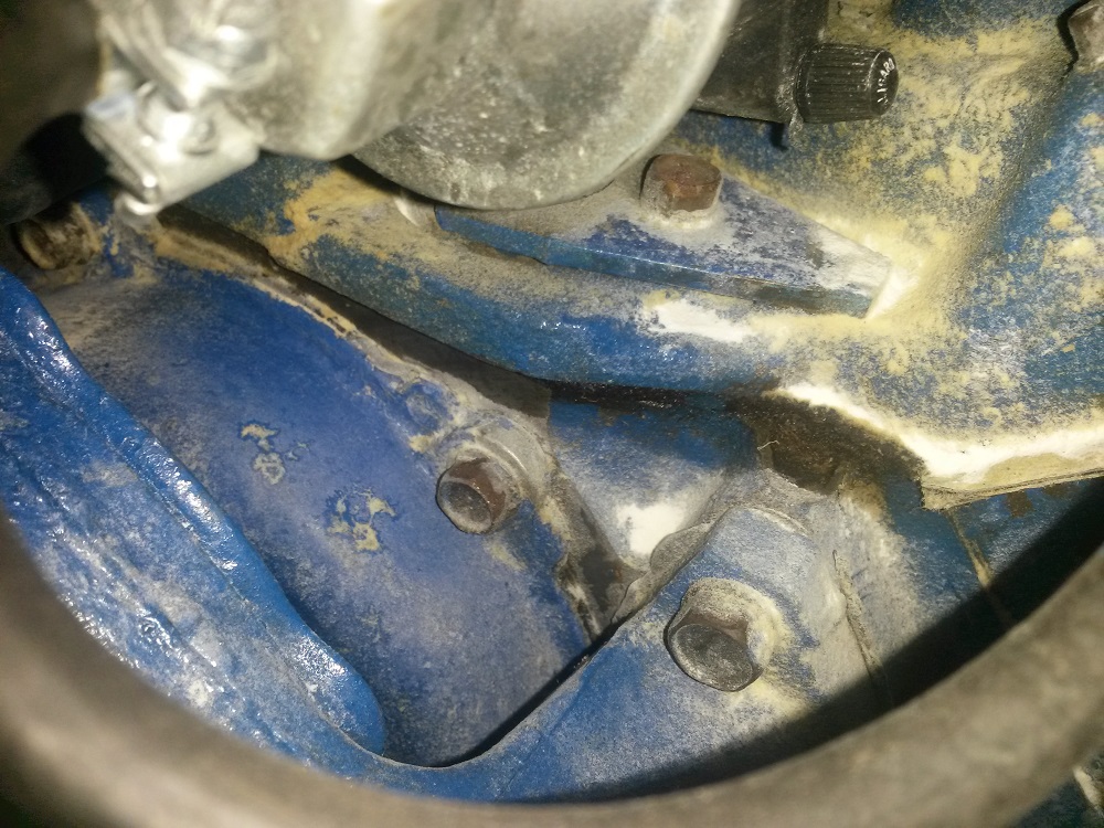

erst mal vielen Dank für den Tip mit dem Mehl (Babypuder hatte ich keins).
Hab also meinen Motor sauer gemacht, soweit ich ran kam und dann dafür gesorgt das es aussah als wäre da vorn drin ein Beutel Kokain explodiert.
Das hier die Dichtung zur Ansaugspinne die Biege gemacht hat ist nun mehr als deutlich!
Motor Hinten 3.jpg (336.64 KiB) 2806 mal betrachtet
Vorn zwar nicht ganz so schlimm aber auch deutlich.

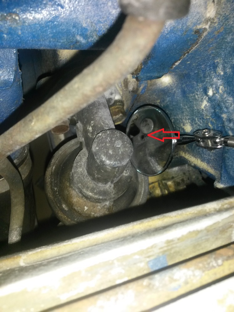

Meine Benzinpumpe hat offensichtlich eine Mehlstauballergie :shock: , denn seit dem reinigen spielt die jetzt bei laufenden Motor Springbrunnen!!! :roll:
Kommt im Strahl aus diesem kleinen Loch (siehe Bild).
benzinpumpe loch.jpg (214.42 KiB) 2806 mal betrachtet
Kann mir jemand erklären was da kaputt ist und wie ich es reparieren, oder brauch ich einen Neu? denn so wie ich das Funktionsprinzip verstanden habe sollte da kein Loch sein!!! :shock:

Hallo Bernd,
Du brauchst als erstes eine neue Benzinpumpe!
Es leckt Benzin aus dem Loch, weil die Membran undicht geworden ist.
Noch schlimmer ist aber, dass so auch Benzin ins Öl gelangen kann.
Eine ganz normale von Rock Auto ist das völlig ausreichend.
So nicht weiter rumfahren!
Die Ansaugspinnendichtung beim FE ist nicht trivial zu wechseln, weil vieles abgebaut werden muss und weil die Spinne selbst HUNDESCHWER ist - alleine ist das nicht empfehlenswert.
Es sind die Doofen Korkdichtungen, bei Dir undicht geworden sind.
Du könntest die Bereiche nochmal penibel reinigen und von außen mit Motorensilikon bestreichen - könnte schon reichen.
Wenn Du hilfe bekommst: --> Grundsätzlich ist der FE Motor nichts für Schrauberanfänger oder in FE unerfahrene Chevy Schrauber - zu viele Dinge, die anders sind.
Die Pumpe sollte aber kein Problem darstellen.
