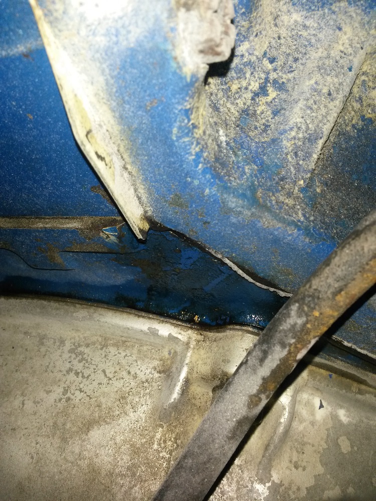

Hab mal paar Bilder gemacht soweit wie ich mein Handy in den Motorraum stecken konnte und glaube auch den Fehler gefunden zu haben, mal schauen was Ihr dazu sagt.

Hinten sieht das schon anders aus. Ich denk mir das Öl kommt irgendwo bei der Ansaugbrücke raus und läuft dann am Motor runter und sammelt sich dann unten an dem Blech zwischen Motor und Getriebe. Die Dichtung sieht auch nicht so professionell aus wie ich mir das vorstellen würde.
Motor hinten.jpg (247.63 KiB) 2922 mal betrachtet
Sagt mal was Ihr davon haltet, vielleicht habt Ihr auch noch eine Idee wo an der Stelle es rausdrücken kann.

Ich habe da die Zylinderkopfdichtung im Verdacht. Hast Du verfärbte Auspuffgase?
Wurde der Motor schon einmal überholt? Falls es überall feucht ist, würde ich über eine komplette Motorabdichtung nachdenken. Die Dichtungssets bekommst Du bei den üblichen verdächtigen.
Sonst auch mal einpudern und fahren, so kommt man der Sache evtl. auch näher.

Besorg Dir mal einige Dosen Bremsenreiniger und mach den ganzen Motor sauber. Dann stäubst Du alle zugänglichen Möglichkeiten für Ölverlust grosszügig mit Mehl, oder Babypuder ein und fährst, bis sich neue Kleckerei einstellt. Anhand der frischen Laufspuren solltest Du dann die Ursache genauer sehen können.

genau - mach das mal so, wie Heiner beschrieben hat. Ich tippe aufgrund der Bilder aber eher auf die Dichtung der
Ansaugspinne zu den Köpfen hin und vor allem im Bereich der Korkdichtungen zum Block hin. Aber nach mal schön sauber und
schau dann nach. Das spart nachher unnötige Arbeit.

Hab also meinen Motor sauer gemacht, soweit ich ran kam und dann dafür gesorgt das es aussah als wäre da vorn drin ein Beutel Kokain explodiert.
Das hier die Dichtung zur Ansaugspinne die Biege gemacht hat ist nun mehr als deutlich!

Da sich leider bis her niemand gefunden hat, würde ich das Thema nun allein angehen wollen.
Kann mir dazu jemand eine Auflistung machen wie ich vorgehen sollte, auf was ich achten sollte (Schrauben in welchen Reichenfolge wieder anziehen / mit welchen Drehmoment/ ...) damit das auch ordentlich dicht wird und ich nichts kapput mache!
