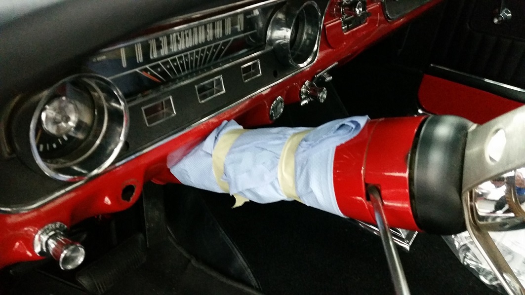

Also zuerst ganz wichtig ein Tuch um die Lenksäule wickeln um Kratzer beim Aus und Einbau zu verhindern.
Schutz für Lenksäule

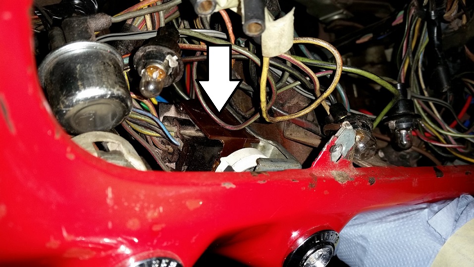

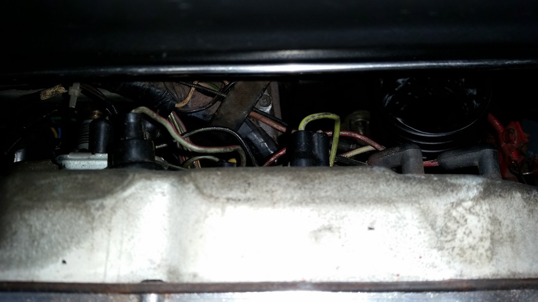

Dann am besten erst mal die Tachowelle abschrauben und die 6 Schrauben an der Vorderseite der Tacho-Einheit. Dann kippt man den Tacho zu sich, hebt ihn etwas an und kann ihn dann auf die Lenksäule legen um die Lampenfassungen und Stecker ab zu bauen. Am Besten Fotos machen und markieren. Sieht dann ungefähr so aus.
Wildes Durcheinander
Noch mehr Durcheinander

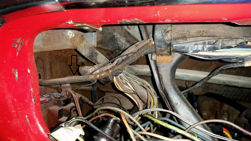

Auf dem Bild kann man das Widerstandskabel oben erkennen welches mit einer Art Stoff umwickelt wurde.
Widerstandskabel
Widerstandskabel

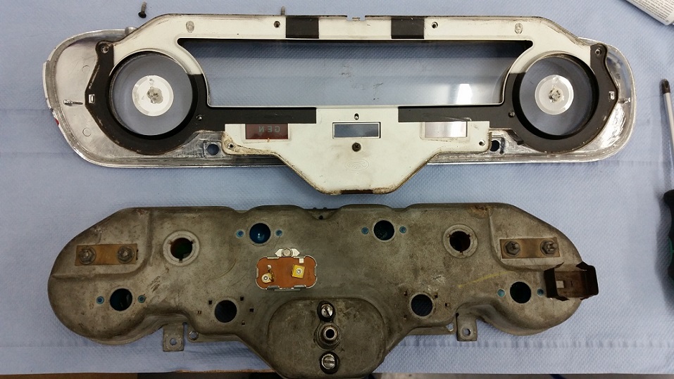

Dann liegt das Objekt auf dem Tisch.
Von hinten kann man dann die Schrauben lösen um es zu zerlegen.
zerlegt
zerlegt

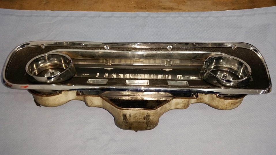

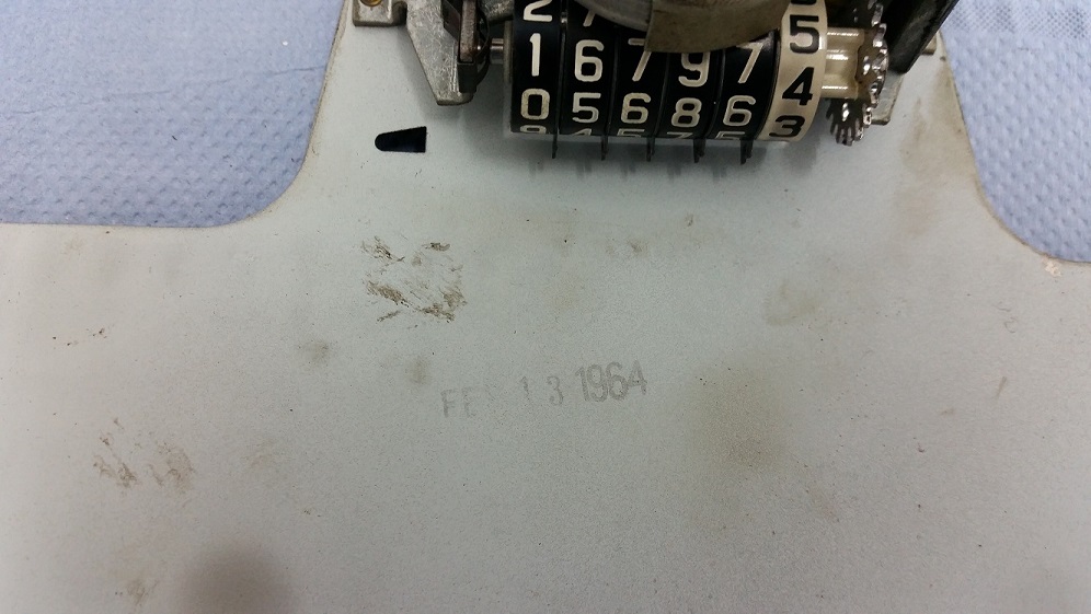

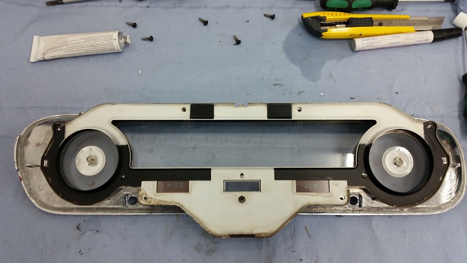

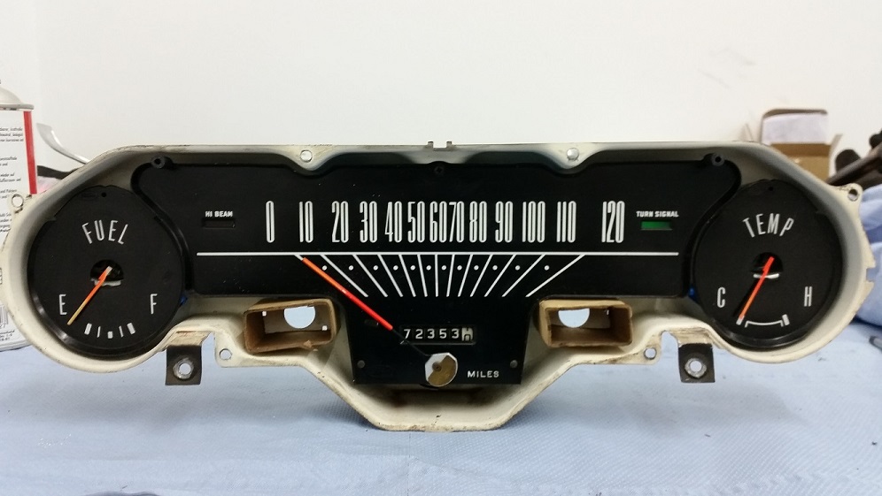

Die Innereien sehen dann so aus. Hier sieht man auch schon dass meine Tankanzeige etwas zu weit nach Leer geht.
Dabei hat man evtl. Glück und findet Zeichen der Originalität: 
Freude
Freude

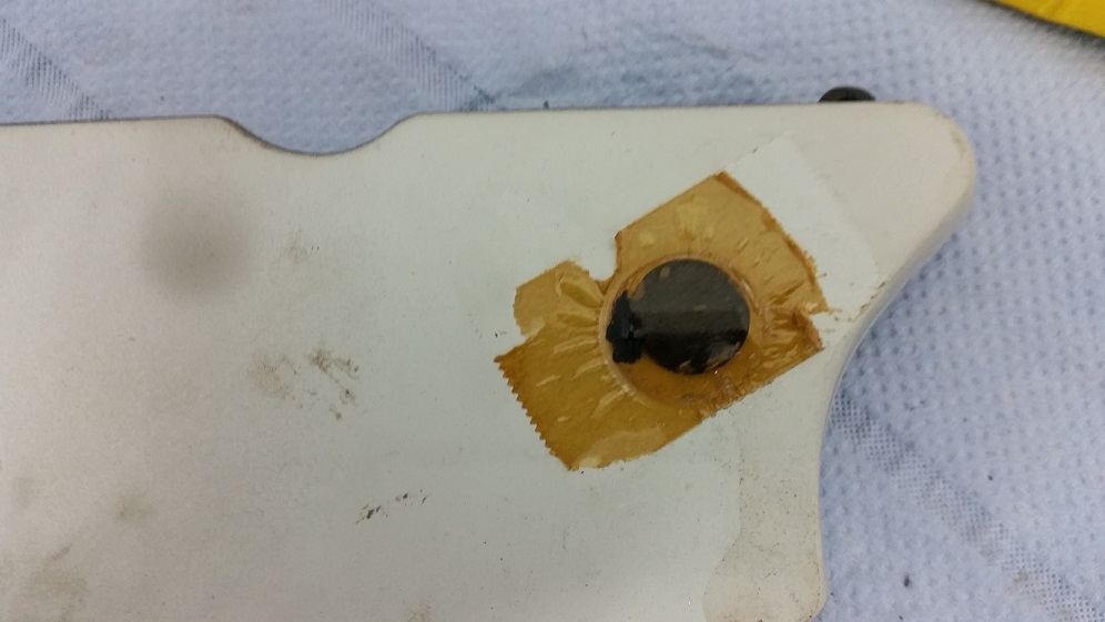

Hier die Farbblättchen für Fernlicht. Das könnte man bei Tüv Wunsch durchaus tauschen wenn man müsste auf blau aber das Klebeband ist zäh. Bei mir sitze es leicht falsch sodas weiß durchscheinte. Habe ich mit Farbe überpinselt.

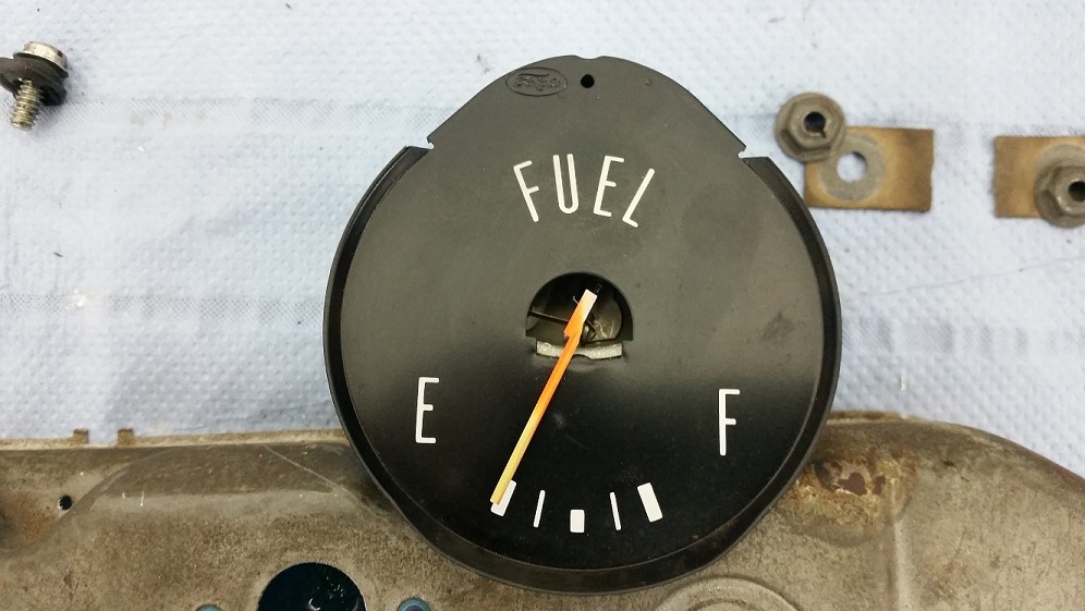

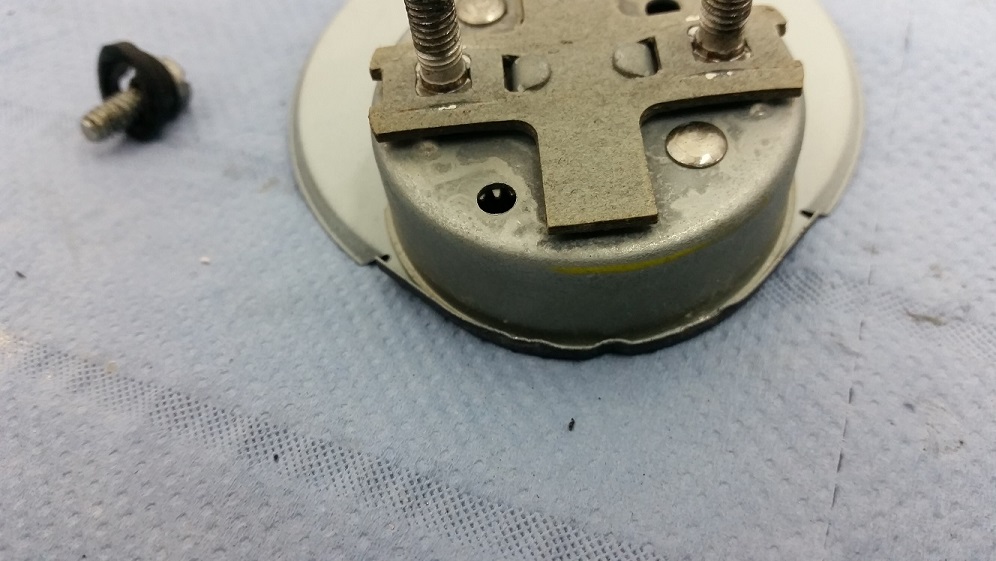

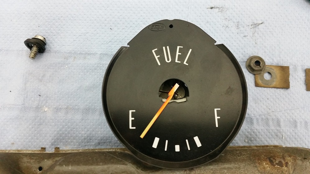

Da die Tankanzeige ja falsch angezeigt hat wollte ich sie mir mal anschauen. Dazu die 2 Muttern und das Isolierpapier auf der Rückseite des Tachos entfernen und die Anzeige rausnehmen.
Zum Öfnnen muss man nur das Blech welches etwas umgefalzt ist etwas gerade biegen. Dann kann man sie öffnen indem man den Zeiger durch Loch fummelt.
Im Gehäuse sieht man dann die Einstellmöglichkeiten mit den Zähnen. Bei zusammengebauter Anzeige kann man von hinten mit Hilfe eines Schraubenziehers den Zeiger justieren. Mit geöffnetem Gehäuse kann man auch sehen ob hier irgendwo ein Masseschluss ist wenn die Anzeige nicht funktioniert.
Hier ein vorher / nachher Vergleich.

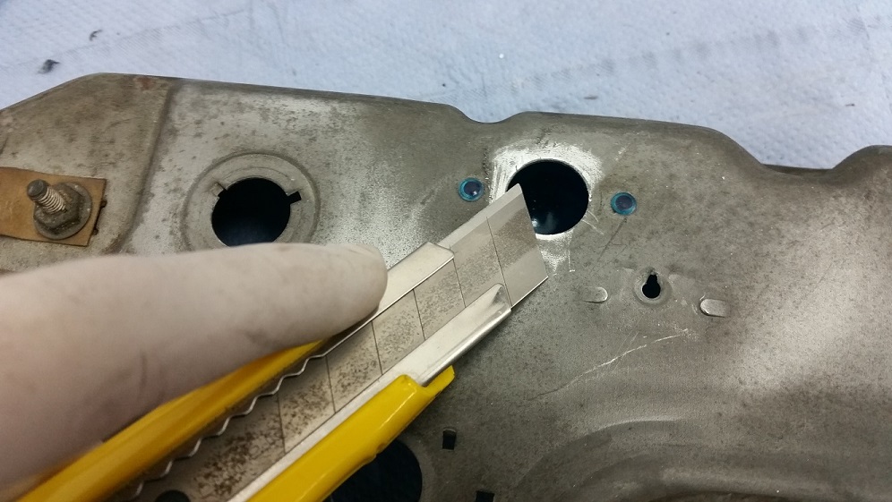

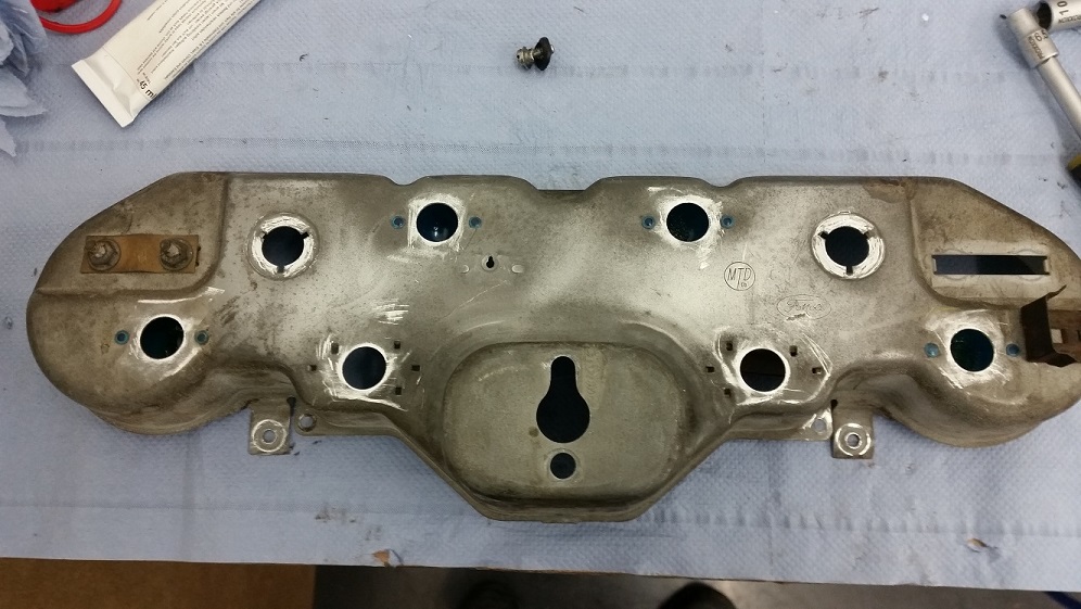

Dann sollten man die Kontakstellen für die Glühlampen säubern für guten Kontakt.
Entweder mit Messer, Glasfaserpinsel oder feinem Schleifpapier.
Sieht dann im Besten Fall so ungefähr aus.

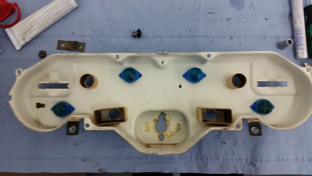

Im Inneren sollte man das weiße Rückteil säubern. Gibt meist so leichte Schmauchspuren die man kaum sieht
Da findet sich auch schon mal so etwas wenn jemand eine zu starke Birne eingesetzt hat. Diese blauen Linsen gibt es aber auch zu kaufen. Werden dann geschraubt.
Auch die weißen Flächen des Vorderteils sollten sauber sein.
