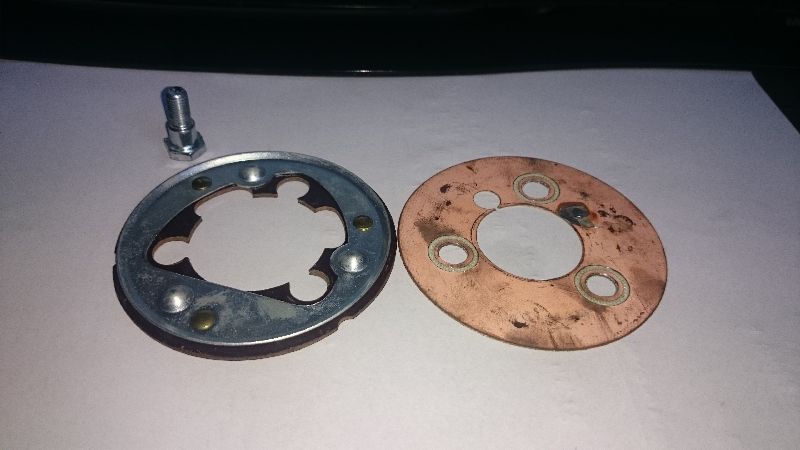

Aloha,
suche für meinen Hupenknopf die 3 Federn zwischen den Kontaktringen. Hat da jemand noch was rummliegen für nen schmalen
Taler oder weis wo man was passendes bekommt?
Hier mal ein Bild damit man weis von welchen Kontaktringen ich rede. ;)
Danke schonmal im voraus.

Dream 68 hat geschrieben:Da kommen keine Federn dazwischen...
würde ja sofort Kontakt geben und Hupen... :roll:
Ja eben nicht, sieht man ja schön auf meinem Bild, das dort wo die Schrauben durchgehen auf dem Kontaktring eine aussparrung ist auf der die
Federn aufliegen ohne das es Kontakt gibt. Bei RSB gibt es Federn einzeln zu kaufen, aber leider keine Angabe der Maße und ein stolzer Preis
für ein so Federchen wird da aufgerufen.
Ich hab mittlerweile einen Thread hier gefunden bei dem das mit dem Schaumstoff gut zu sehen ist, mit den selben Kontaktringen wie ich sie habe,
ist mit Sicherheit eine günstige und funktionierende Lösung, aber ich denke so war es nicht angedacht.

Da kommen KEINE Federn hin! :roll:
Entweder die grosse auf der Zentralmutter, oder eben Schaumstoffklebetabs, um beide Ringe auseinander zu halten.

Genau, solche Federn sind bei mir auch verbaut. Die Maße kannst du doch ausmessen. Innendurchmesser ist gleich einen Hauch größer als der Außendurchmesser der Schraube, und die Länge etwas mehr als der Abstand zwischen den beiden Platten.

das gleiche Problem hatte ich auch. da kommrn tatsächlich Federn rein, die durch die Schrauben an diesem kontaktfreien Ring gehalten werden. Hab verschiedene Federn ausrobiert, nix hat funktioniert. Habe dann nen Spülschwamm genommen und kleine Würfel rausgeschnitten. Die dann zwischen die Kontaktscheiben und funzt perfekt.
Ich habs nicht eingesehen paar so kleine Federn für so großes Geld zu kaufen.
