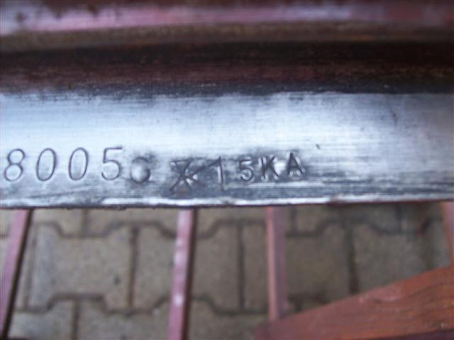

- 68GT500
- Beiträge: 9726
Re: 3. Kühler
Hi Jörg,
einen org. Kühler erkennst Du z.B. daran:
- 100_2358 (Small).JPG (31.34 KiB) 2203 mal betrachtet

Hi Michael,
wo am Kühler ist denn diese Prägung - hab nix gefunden . . .
das einzige was ich finden konnte ist ein "inspected" Aufkleber auf der Oberseite - der sieht aber eher nach Repro aus . . .
im übrigen ist der Kühler noch dicht und nicht zugesetzt, sieht nur nicht mehr so toll aus . . .
