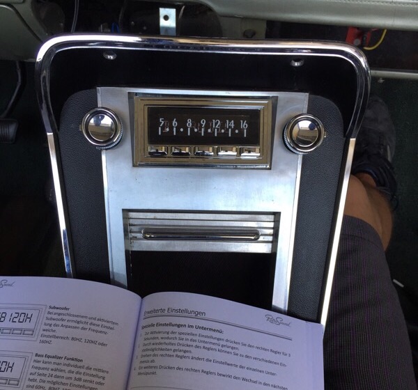

Was ist denn mit Retrosound? Da kannst Du die Position, Regler, etc. verschieben und anbauen wie Du magst. Lieferbar sind die wohl auch.

Ich hab mir das Retrosound 2C eingebaut. Bisschen fummelei bis man den richtigen Abstand eingestellt hat aber sieht ganz gut aus find ich.

Hallo steffen,
Hast du auch die Mittelkonsole drin?
Könntest du vllt. Nen Bild vom Radio im eingebauten zustand schicken, hab mich auch noch nicht ganz auf das obige festgelegt.

Hatte mir von Soundstudio Seidel ein Angebot machen lassen mit den gewünschten Knöpfen usw

Das sieht natürlich schon richtig gut aus steffen.
Danke fürs Bild. Werde mir dann auch noch ein paar Gedanken dazu machen.
Hab auch mal einen von rsb parts gesprochen, das Radio passt auch in die Mittelkonsole nur leider muss die Konsole wohl von hinten angepasst werden.
