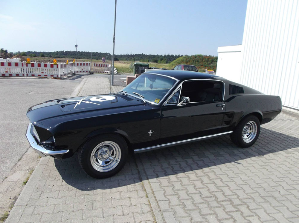

- Skull ist nur ein Aufkleber
- 1967_Skull_Fastback.jpg (152.73 KiB) 1799 mal betrachtet

Interessant wäre die komplette VIN.
Also der obere Teil mit Baujahr / Motor / ...
Ansonsten sehr viele Unschönheiten.
Wieviel will der Verkäufer denn ?

Re: 67 Fastback Beurteilung
kann es sein, dass der Wagen hier im Karlsruher Raum ist?
edit: auf dem 2. Bild sieht man es ja
Hallo und schöne Grüße aus der Nachbarschaft. (Kobermoor)
Bin zwar jetzt auch kein Schrauber, aber mir persönlich wäre der zu sehr zusammen gestückelt für das Geld.
-Motor passt nicht zum Baujahr (War ja eignetlich ein 289cui, den 351er gabs glaub ich erst ab 69)
-Getriebe ist C6, war wahrscheinlich mal ein C4.
-Warum ist ein e-Lüfter drin? Hat er Temparaturprobleme? Normalerweise reicht ein gut funktionierendes originales Kühlsystem.
Muss ja nicht heißen, dass er schlecht fährt. Die Kombi macht bestimmt auch Spaß! Prinzipiell find ichs aber immer besser einen Oldi zu kaufen der schon bissl in D bei einem Privatbesitzer gelaufen ist.
Da sollten die ersten Baustellen eigentlich behoben sein.
Das WGA über 42k€ ist sicher ein Classic-data. Da ist der 67er FB im Zustand 2+ mit etwa 40k€ bewertet.
Für mich persönlich wäre das eine Resto-Basis.
Der Lack ist naja, ebenso Unterboden, etc.
35k€ als Verkaufspreis......die Preise sind halt hochgegangen, aber ob er das bekommt.....
Rechne Dir selbst aus, ob er das für Dich wert ist.
Denn wenn Du auf DEN Kaufpreis noch die Kosten für eine anständige Lackierung rechnest kommst Du in Kostenregionen, die der erzielbare Verkaufspreis danach nicht mehr abdeckt....
finde ihn in Summe doch eher ungepflegt.
- Lack ist hin
- Motor nicht original
- E Lüfter... warum?
- Heckdeckel bzw. Trunk lid sitzt nicht richtig
- Instrumente, Lenkrad und Shifter sind Geschmackssache
- Innenaustattung ungepflegt
- Unterboden voller Pampe. ( Was auch immer unter der Pampe ist )
- Chrom sieht auch mitgenommen aus
- Gummis am Fahrwerk teilweise porös
usw usw.
Da kommt also noch Einiges auf den Käufer zu
...meine ich das nur, oder sitzt der Motor (Wanne) unten auf der Querstrebe auf (Foto 34)? Naja, hast den Wagen ja eh nicht genommen - aus meiner Sicht gute Entscheidung.
Rostige Köpfe
Bateriehalterung aus Industriemüll gebastelt?
Rost wo auch immer Blech rausschaut
Blinker in Haube fehlen
Innenraum muss neu gemacht werden (Bild 44)
Ich nehme die Bilder und frag mal an was das soll, dass so ne Bruchbude besser bewertet ist als mein Werks GT der schon Richtung 1 gehen sollte.
