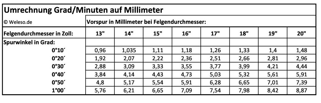

Heute habe in durch Zufall die Umrechnungstabelle von Grad auf Millimeter in der Spur gefunden.
- Umrechnungstabelle
- IMG_20150815_113828.JPG (126.02 KiB) 26851 mal betrachtet

Hi Marco,
wie du immer so schön sagst: Schon aufgesaugt
Danke fürs reinstellen!

So, hier nochmal die Umrechnungstabelle für die Spurwerte von mm in Winkelminuten.
