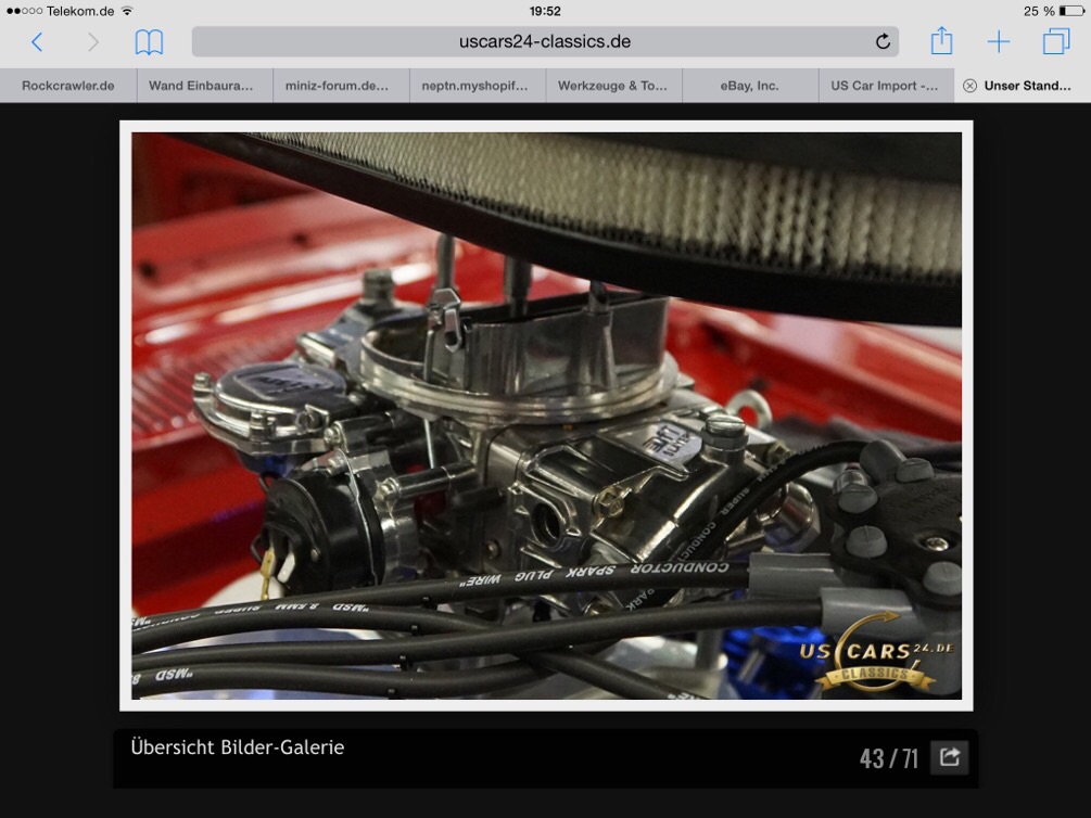

Der hier. So hat er mir den gezeigt.
Wie gesagt weiss nit was das genau ist.

Re: Was haltet Ihr von einem Quick Fuel Vergaser
Hi Ingo,
da Du nach Meinungen fragst, dann sage ich gerade-heraus was ich davon halte --> Nichts.
Ich versuche mal zu erklären, warum: Ich gehe davon aus, dass Du keinen reinrassigen Rennmotor hast, der auf die spezialisierte Benzinversorgungskurve eines modifizierten Vergasers angewiesen ist. Je normaler der Motor, (Verdichtung, Nockenwelle, Auspuff) desto weniger macht so was Sinn.
Für einen normalen 289 funktioniert z.B. die normale Edelbrock Performer in Verbindung mit einem Überholtem Autolite 4100 ganz hervorragend. (Quelle dafür z.B. Rock Auto). Als alternativen Vergaser kannst auch dem stinknormalen Holley 1850 nehmen.
Bei letzterem sollte das Ding von einem erfahrenem Vergaser Spezie an den Motor angepasst werden. Fertig und viel Euros gespart.
HD-Man hat geschrieben:Seit wann was.
Seit wann wissen Die, was Sie tun, als Ihren Kunden das Geld aus der Tasche zu reissen!
Einem Kunden überflüssige und überteuerte Technik zu empfehlen ist INKOMPETENZ!
Die sehn natürlich auch nur die kunden . Und wenn die merken das sich einer dafür interessiert ist das doch legitim. Würde ich auch so machen. Ob man als kunde sich drauf einlässt oder nicht muss man selbst entscheiden.
Aber genau aus dem grund fragte ich ja hier.
Also finger weg davon. Das bringt für meinen normalen motor nicht.
Und ich möchte auch kein Rennmotor haben. Aber was mehr dampf wäre schon gut.
