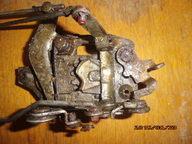

Nach Jahren ohne Panne :D:D :D ist jetzt mein Türschloß auf der Fahrerseite defekt. Es rastet nicht ein, die Klauen lassen sich hin und her bewegen. Die Tür bleibt zu, wenn ich sie andrücke und dann den Türknopf drücke oder das Schloß mit dem Schlüssel schließe.

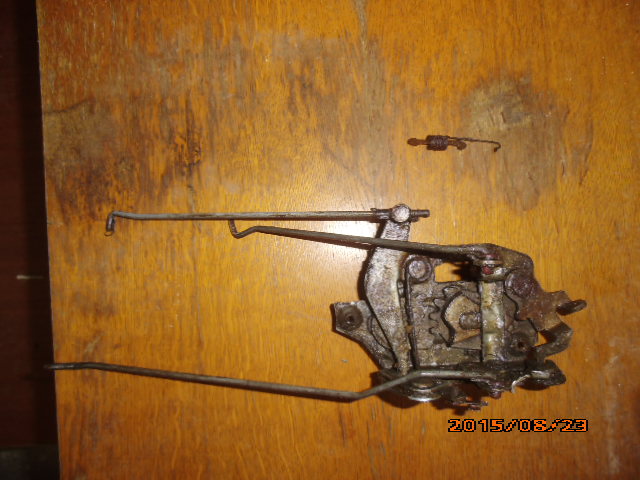

Ich habe es jetzt ausgebaut :arrow: Da ich noch nie so ein Ding gesehen habe, weiß ich nicht, ob etwas fehlt und nicht, oder ob die Feder, die unten in der Tür liegt dazu gehört oder zufällig drin liegt. Ich hoffe, dass das Bild ausreicht, um für den Fachmann unter Euch/Uns zu erkennen, was kaputt ist. Die Stange zum Türöffner innen ist weg, die restlichen drei zum Türknopf, Türöffner außen und Schlüsselschloss sind noch dran.
Vielen Dank im Voraus

Die Feder gehört unbedingt dazu, und so wie es aussieht ist sie gebrochen. Es scheint ein Stück zu fehlen.

Yep, die Feder ist hin und muss neu.
Bei der Gelegenheit gleich das Schloss reinigen un neu schmieren.

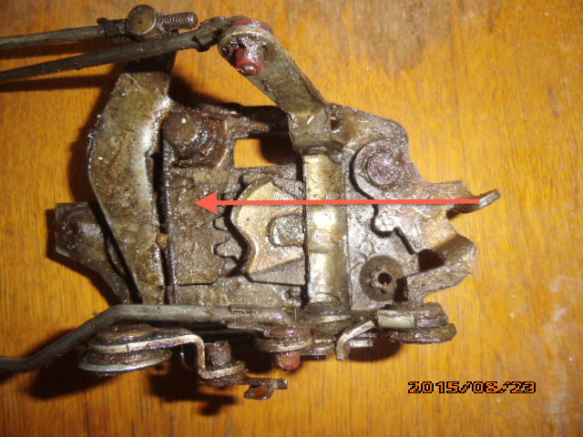

Nachdem ich ein wenig mit dem Schloss herumgespielt habe, kam ich auf folgenden logischen Federzug, den ich gerade posten wollte.....
...da war Rainers Link als Antwort da. Na das passt ja. Jetzt weiß ich auch, wo die Feder eingehängt werden muß. Ich hätte mir ja denken können, dass ich bei Eckhard fündig werde :roll:
Vielen Dank nochmal, jetzt muß ich mir nur noch die Feder besorgen.
