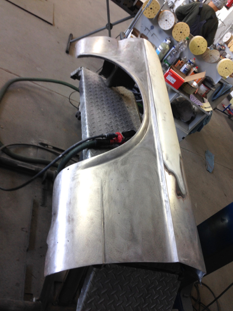

3. Die Restauration ist per Bilder dokumentiert, in einem Bild sieht man allerdings, dass der li. Kotflügel an der Wange anscheinend gespachtelt wurde.
Nach telefonischer Rückfrage, sagte mir der Werkstattmeister, dass sei so beim Restaurieren üblich, da man beim Abschleifen Unebenheiten im Blech hätte, die dann so ausgebessert werden...
Meiner Meinung nach wäre es professionell, erst mit Füller, 2 Schichten Lack, erneut schleifen und letzte Schicht drauf zu arbeiten, da sollte man doch solche Unebenheiten ausgleichen können,oder nicht???.
Ich hab noch ein Bild angehängt, wo man dies sieht.

Bei Autos in unserer preisregion ist spachteln obligatorisch. Wer da das ganze blechkleid zinnt bzw. top gerade dengelt ist Enthusiast. Bei nem Flügeltürer wäre der Aufwand dagegen schon angebracht
Zu dem Preis: ich habe mein Coupe selbst restauriert, alles außer Lack selber gemacht, und bin ohne Arbeitszeit auf ne ähnliche Summe am Ende gekommen
