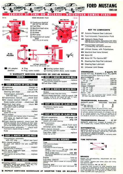

um die historischen Wartungspläne für den Mustang 1965 bis 1968 besser auffindbar zu machen, haben wir uns überlegt, diese in einem eigenen kürzeren Thread hier im WIKI bereit zu stellen.
Danke an Ralf (Xperado), Felix (66CON), Jay (South-Stang) und alle anderen, die sonst noch daran mitgewirkt haben.
Zum Download der hochaufgelösten Dateien (ca. DIN A2) jeweils auf’s Bild klicken.
Tune-Up & Wheel Alignment als .jpg:
Motor, Zündung, Benzin-System / Vergaser, Lade-System, Fahrwerk-Einstellung
[/url]
Serviceplan als .jpg:
Service nach Zeit oder Laufleistung, Schmierstoffe / Öl,
[/url]
Download aller Dateien .jpg und .pdf in einem .zip-File:
https://app.box.com/s/tnuzc49es6bu7con40kkysl77udl7y6t

Ich lade die auch noch bei uns auf den Server und ändere deinen Link. Hab momentan einfach keine Zeit. Sorry.

Cool, danke!
Schon in DIN A2 gedruckt und zum Laminieren gegeben.
