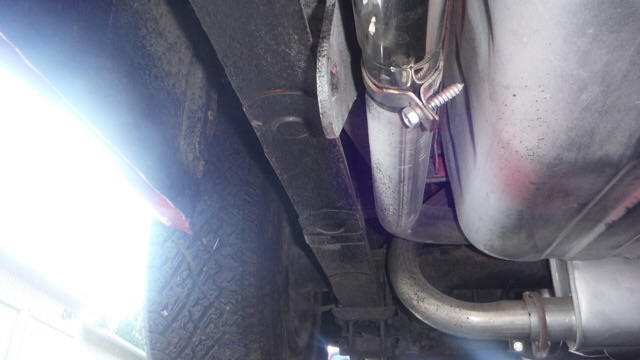

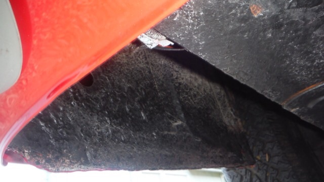

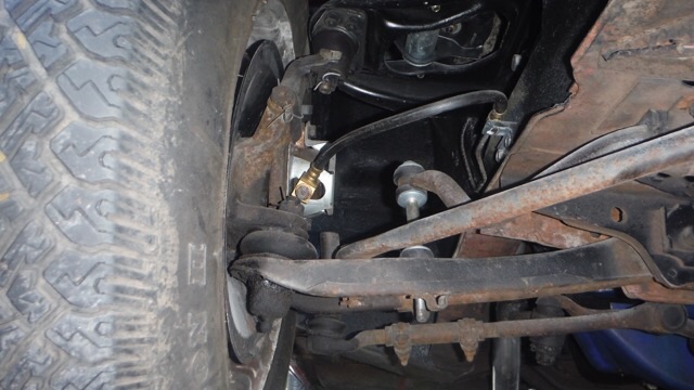

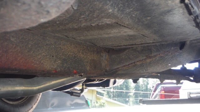

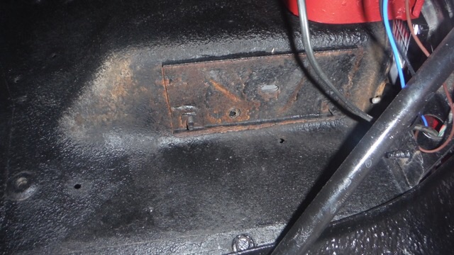

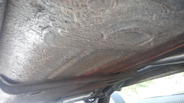

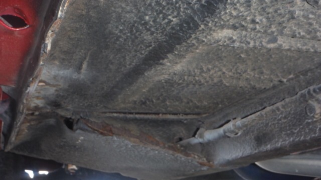

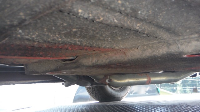

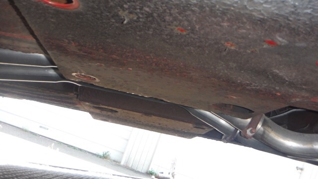

Hallo Leute!
Bin neu hier im Forum. Habe mich entschlossen mir endlich auch einen mustang zuzulegen.
Bin eher ein Neuling auf dem Gebiet.
Ich weiss von Bildern kann man nur relativ wenig sagen aber was meint ihr zu dem unterboden?
Total durch oder eher originalzustand ;)?
Und stimmt es das man 1968 aufgehört hat die vin in den fender einzustanzen? Das ist mir nämlich neu. Ich kenne nur 68er die eine vin ei gestanztz haben. Kann das sein das die nur mehr am vin tag bei der windschutzscheibe ist?
Lg

Dein Unterboden kann alles vorhalten an Überraschungen, saubermachen ist angesagt.
Orginal ist da keine Pampe drauf, nur Rostschutzfarbe.Wenn es schon deiner ist, als ersten Überblick, am besten Teppich raus und von oben schauen.

Dh der Unterbodenschutz muss runter damit ich sehe was sich daruter versteckt. Ist der Teppich original geklebt worden oder kann man den einfach rausnehmen?

also für meine bescheidenen Begriffe sieht der Unterboden ziemlich gut aus.
Vllt. dann mal in Eisstrahlen investieren und dann sieht man, wie der Wagen "original" war, bzw. ob irgendwelche Problemstellen zum Vorschein kommen. Wohl aber erst nach Kauf^^.
Unterboden ist wichtig, allerdings andere kritische Bereiche auch. Kofferraum, Cowl Vents, Federbeindome....
Sind die schon gecheckt?
Jemand zur Besichtigung mitnehmen!
Einstiegleiste abschrauben, Teppich anheben, ist normalerweise nicht verklebt.

Also ich sehe dicke Pampe und Dosengesprühe.... auch sehe ich Rost.
ich wäre äußerst vorsichtig...
Dosengesprühe ist immer so ne schnelle Aufhübscherei die mich skeptisch werden lässt....
Da kann es drunter blühen...
Runterkratzen, dann weisste Bescheid.

Schließe mich da Timo an; könnte unter dem U-Schutz ziemlich knusprig aussehen!

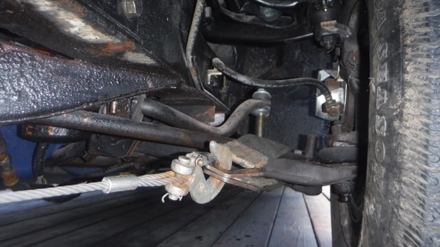

...mich graust es wenn ich sehe, dass der Abschlepphaken am unteren Querlenker befestigt ist. :roll:

Bei den Bildern klingeln bei mir die Alarmglocken .
Unterbodenschutz mindestens 15 Jahre alt und
bestimmt knallhart .
Drunter sind garantiert Rostnester vorhanden .
Würde ich auf jeden Fall genauer drauf schauen .
Wer macht denn die Auspuffschelle so fest ?
Gruss Yay
