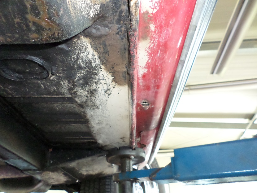

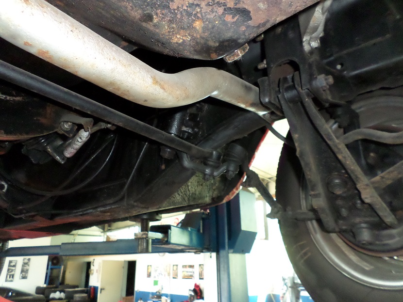

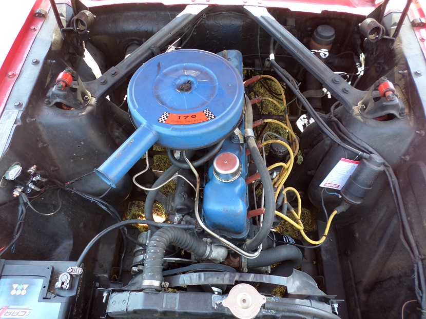

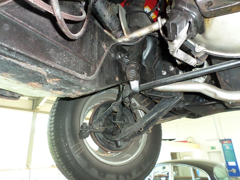

Was haltet ihr von den beigefügten Bildern?

der Mustang den ich mit als nächstes anschauen werde hat 105 PS, 170cm3 und 3-Gang-Schaltung. Das scheint mir ungewöhnlich wenig?

soweit ich bisher mitgelesen habe, sind Motorteile für den 170 cui schwer zu bekommen.

Rahmen und Unterboden gefällt mir nicht wirklich bei dem Wagen. Da sitzt schon der Rost drin. Für ein 6- banger conv für knapp 20k, finde ich sollte der besser dastehen!

swingkid hat geschrieben:Rahmen und Unterboden gefällt mir nicht wirklich bei dem Wagen. Da sitzt schon der Rost drin. Für ein 6- banger conv für knapp 20k, finde ich sollte der besser dastehen!
Stimme zu :shock:

Motoren mir original Köpfen brauchen Additiv damit dir die Ventiele nicht zu heiß werden.
170 cui - cubi inches sind 2,7 bis 2,8 Liter. Da das Auto um die 1200 kg wiegt reicht die Leistung zum Fahren, zum Angeben nicht.
