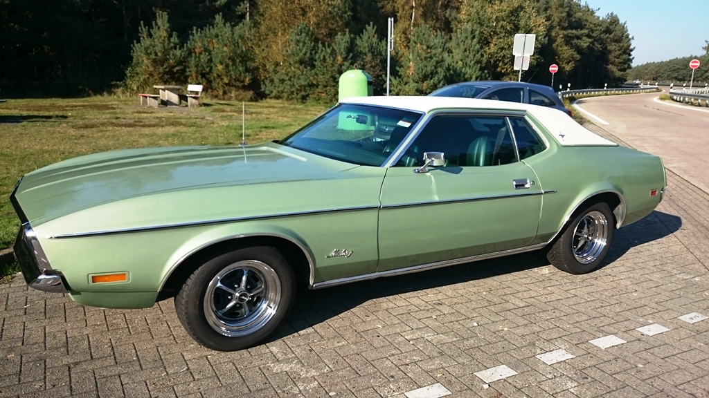

mein 72er Grande ist in "4P Medium Green" auf die Welt gekommen. Die aktuell lackierte Farbe könnte das Original sein, bin mir da aber nicht sicher. Es könnten auch "9 Anti Establish Mint" oder "4F Medium Lime" sein. Google hilft da nicht wirklich weiter, den die angezeigten Autos weichen farblich erheblich voneinander ab.
Kann man irgendwo halbwegs verlässliche Farbmuster angezeigt bekommen bzw. wie habt Ihr die passende Farbe gesucht, ohne verrückt zu werden? Kann man sich auch Farbmuster zusenden lassen? Das wäre die optimale Lösung.

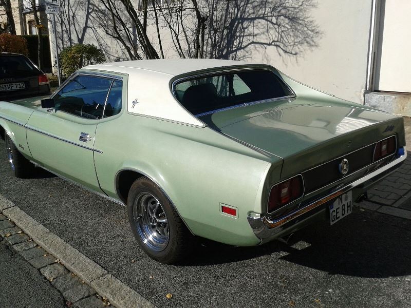

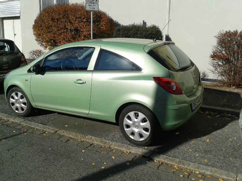

die Farbe soll so bleiben. Allerdings ist die aktuelle Farbe etwas ausgeblichen, im Original war der Farbton vermutlich etwas kräftiger. Und wie Du schon geschrieben hast, niemand weiß, was die Amis da wirklich zusammen gemischt hatten. Die im Netz verfügbaren Farbkarten sind auch nur als Anhaltspunkte verwendbar, auch den Glasurit-Code kann man nicht blind übernehmen.
Wir müssen also mit Sicherheit einige Farbmuster erstellen, bis der Ton wirklich passt. Alternativ könnte ich jedoch die Farbe vom Opel-Corsa nehmen, die kommt sehr nahe ran. Hätte den Vorteil, dass in diesem Fall die Rezeptur exakt vorhanden ist. Zum Vergleich zwei Bilder, die bei gleichen Lichtverhältnissen aufgenommen wurden, war quasi eine Entdeckung am Straßenrand.
Grüße, Günther

das mit der Corsa Farbe ist keine schlechte Idee!
So haben wir das mit unserem 912er Porsche für eine Teillackierung gemacht. Da wir keinerlei Rezepturdaten von Porsche bekommen konnten
und die Rezeptur aus der Glasurit Datenbank vom originalen Farbcode überhaupt nicht gepasst hat, haben wir den Lack messen lassen
und sind dann auf eine Toyota Farbe aus den 80zigern gestoßen, welche wir (nach reichlich Diskussionen wegen original hin/original her) letztlich genommen haben.
Hat den charmanten Vorteil, immer darauf zurückgreifen zu können. Und man muß wirklich sehr genau hinschauen um einen Farbunterschied zwischen neu und alt
zu sehen. Gut, die neue Farbe ist einfach nur etwas satter; auch das hätten wir mit Nuancierungen hinbekommen, aber wer weiß; morgen fährt mir einer hinten oder
in die Seite rein und wir können dann einfach die fertige Farbe nehmen und gut ist!
Gutes gelingen!!!
