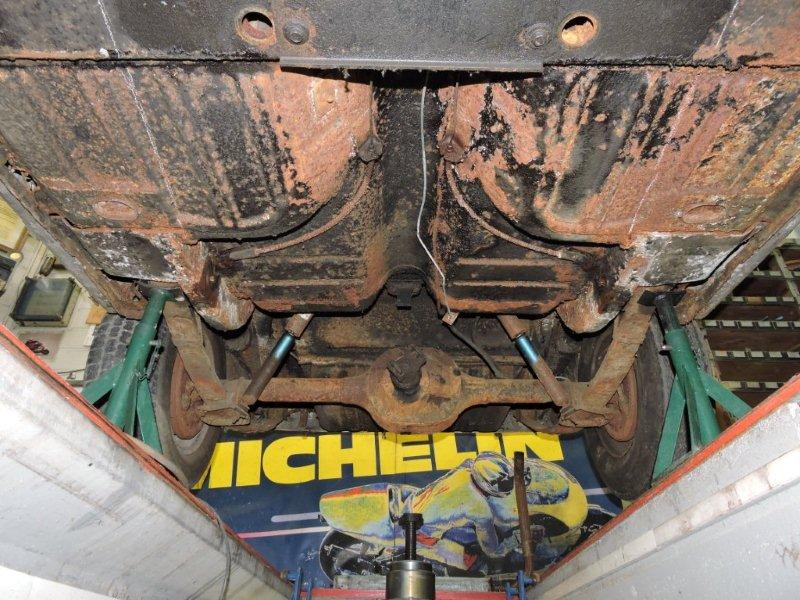

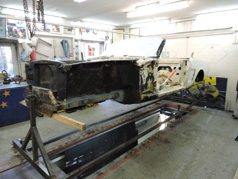

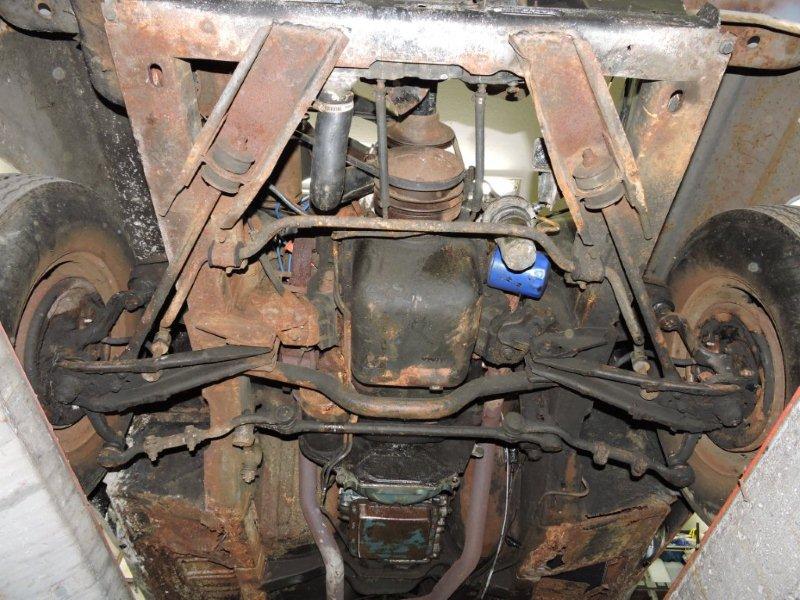

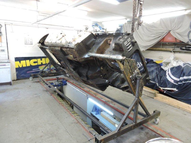

hallo leute,
nun habe ich etwas zeit mein projekt vorzustellen.

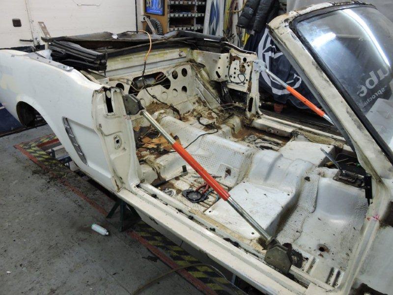

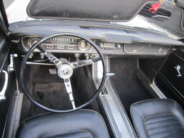

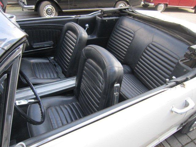

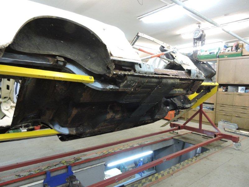

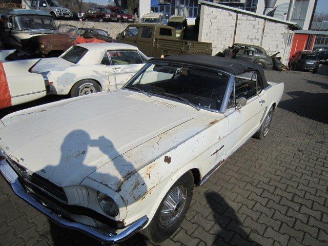

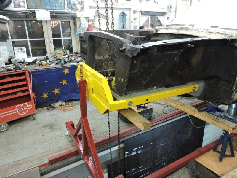

bis jetzt habe ich für das zerlegen ca. 60h verballert und dazu noch ca. 40h für das herstellen vom "mustang-grill", seht dazu den tollen beitrag zum thema, ... wie grillt man einen mustang,-;=)) super darstellung !!!
auch vom beitrag: ... das eckhardt-projekt konnte ich einige tipps übernehmen, ebenfalls super beschrieben !!!
gestern habe ich dann erstmalig hand an der instandsetzung angelegt und den rechten aussenschweller demontiert,- war nicht so leicht wie ich gedacht habe, da die schweißpkte. mit ca. 12mm im durchmesser gesetzt worden sind und das material nicht 0,6mm blech stärke hat sondern ca. 1,5-2mm, dazu kommen noch einige verdeckte schweißpkte. durch div. innenverstärkungsbleche..., aber egal, das macht die sache um einiges intressanter.
so, jetzt versuche ich mal einige fotos anzuhängen, mal schauen ob es klappt, da ich nicht der it-experte bin.
ich werde von zeit zu zeit mal den stand der dinge melden und wünsche euch allen bis dahin gutes gelingen bei den dingen die da so kommen !!!
... schüsssskes aus rheine
ps: info an schimmi: haste recht, bad bentheim liegt ja quasi um die ecke, wir sollten mal zusammenkommen um div. infos-auszutauschen,- würde mich sehr freuen...;=))
