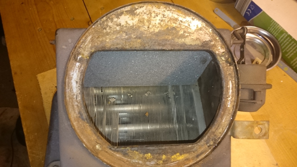

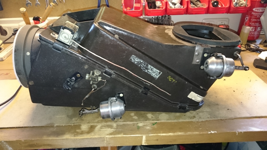

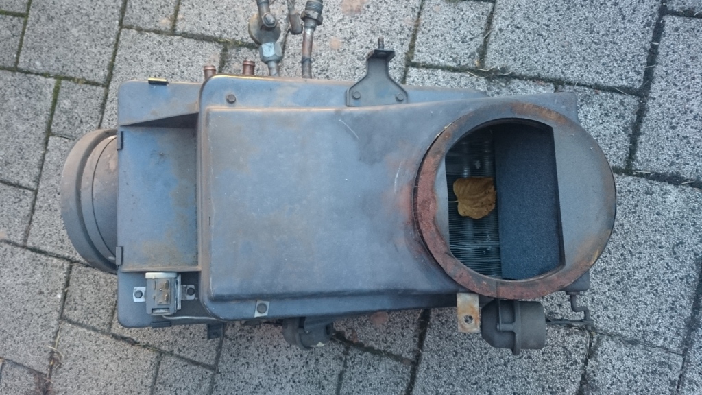

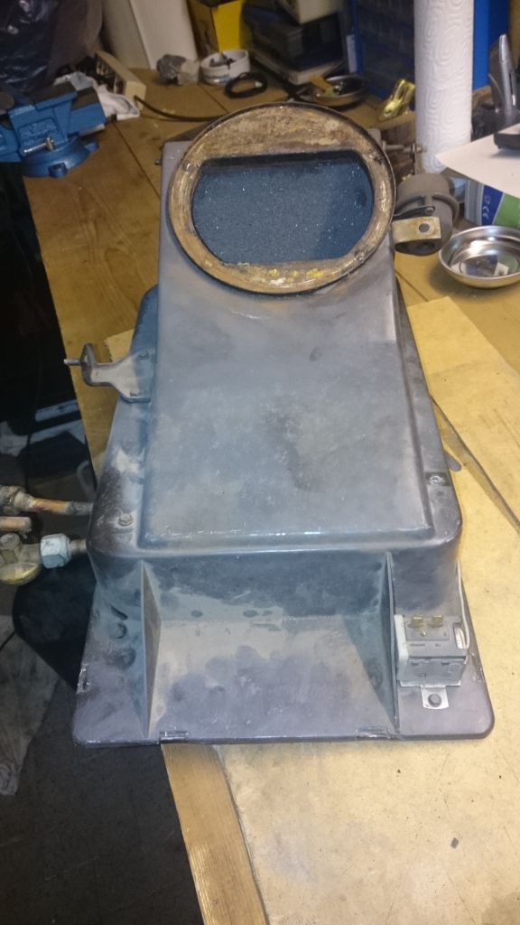

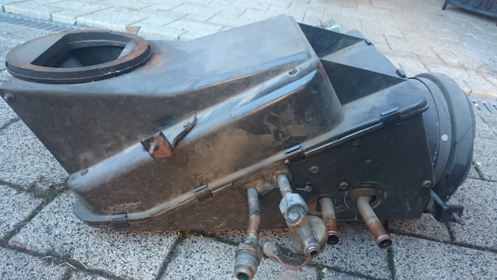

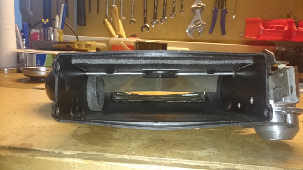

Hallo Zusammen,
so nach dem ich hier schon viel gelesen habe, habe ich mich seit Sessionende an einige Teile dran gewagt.
Da die Klima nicht mehr dicht war und ich auch die Cowl vents mal richtig checken wollte, habe ich die Heizung und Klima mal zerlegt.
Hier mal einige Bilder (vorher nachher) von meiner Amateur-Arbeit und da ich nicht immer das richtige Profiwerkzeug hatte, musste ich halt improvisieren.

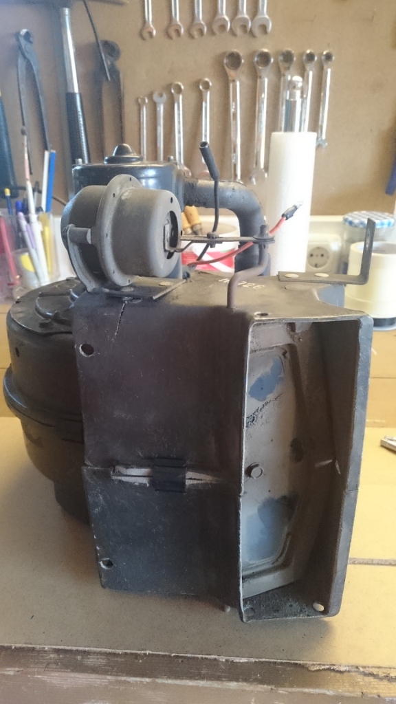

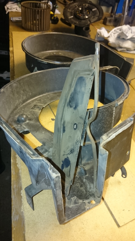

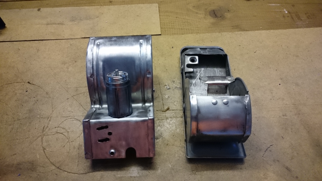

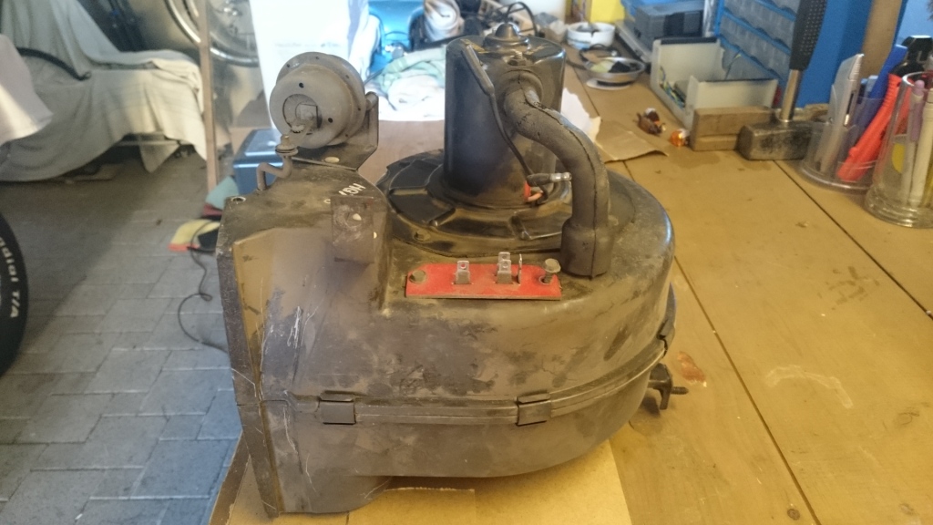

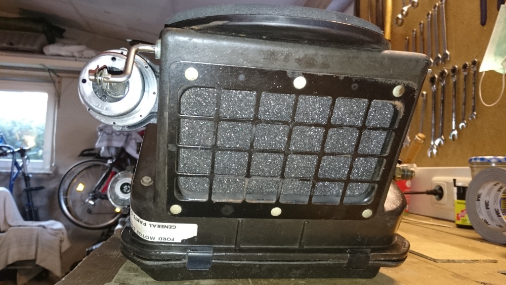

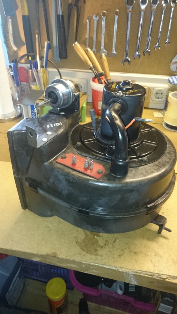

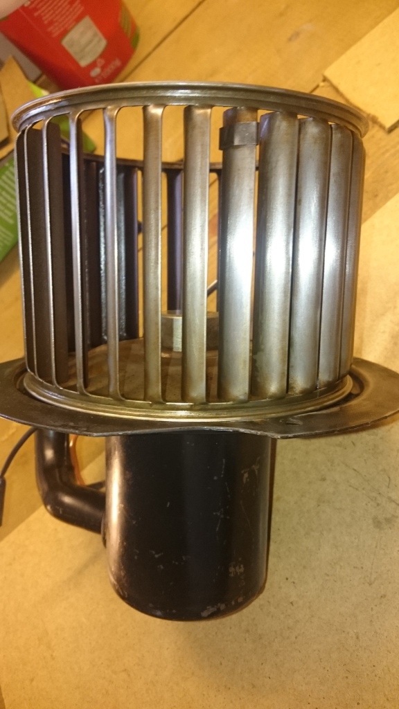

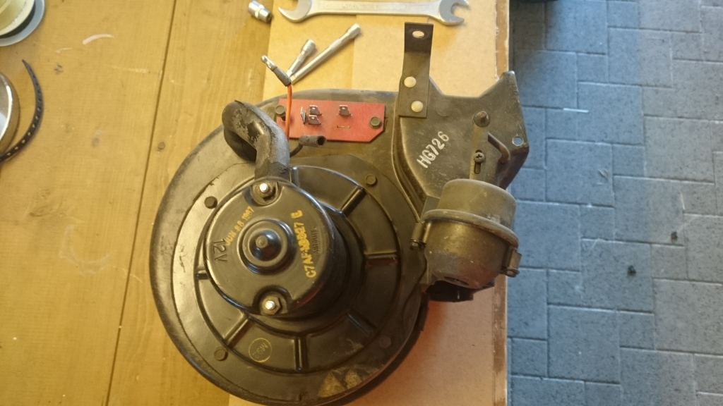

Der Blower Motor
- 0067.JPG (229.33 KiB) 1357 mal betrachtet
- 0068.JPG (233.47 KiB) 1357 mal betrachtet
- 0069.JPG (237.08 KiB) 1357 mal betrachtet
- 0071.JPG (266.79 KiB) 1357 mal betrachtet
- 0078.JPG (234.04 KiB) 1357 mal betrachtet
- 0081.JPG (232.08 KiB) 1357 mal betrachtet
- 0082.JPG (231.9 KiB) 1357 mal betrachtet
- 0083.JPG (261.47 KiB) 1357 mal betrachtet
- 0084.JPG (274.85 KiB) 1357 mal betrachtet

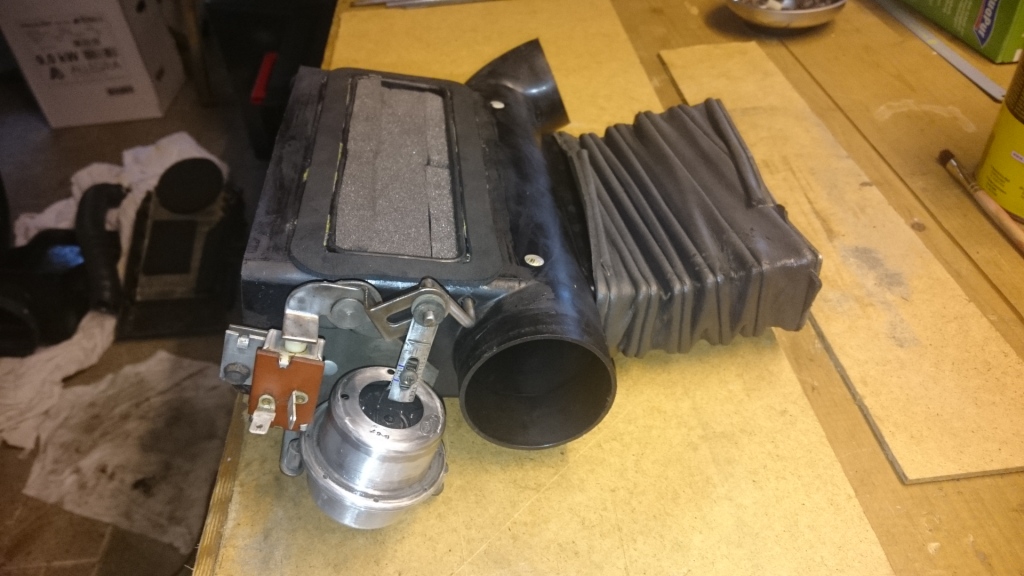

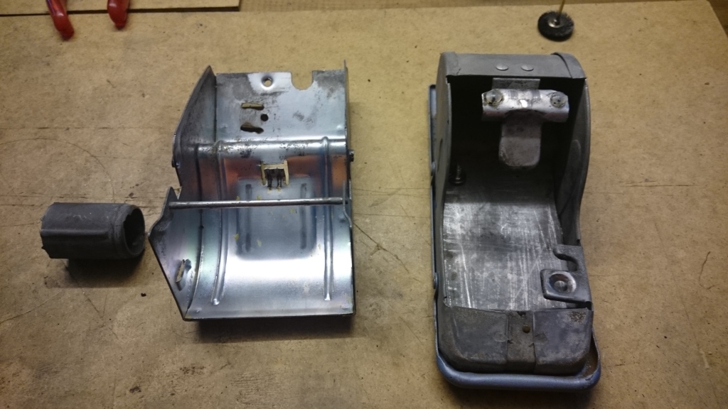

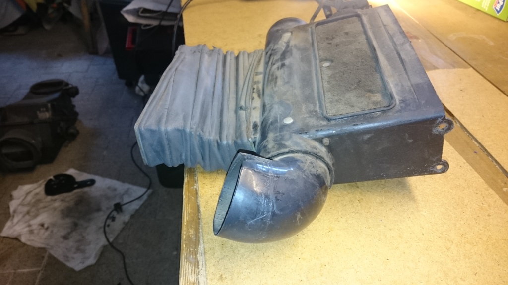

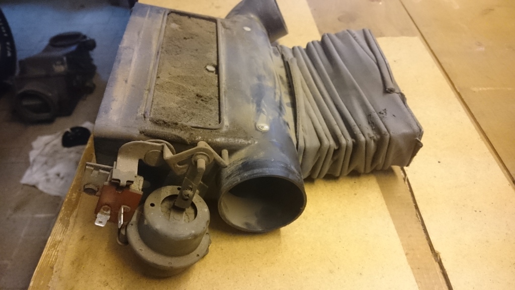

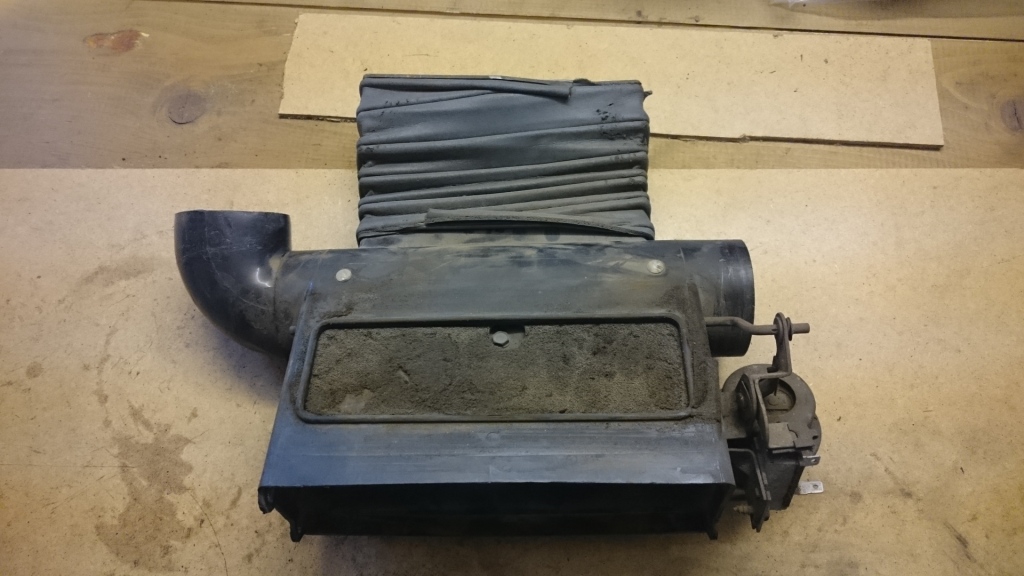

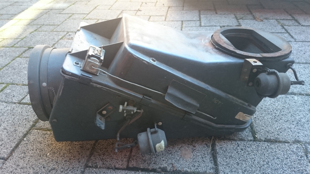

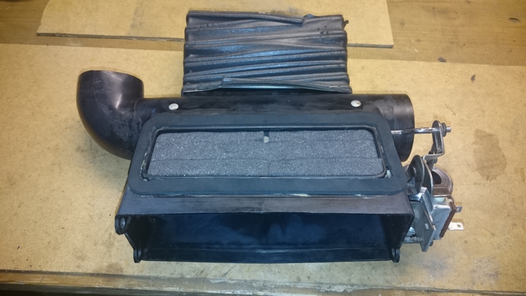

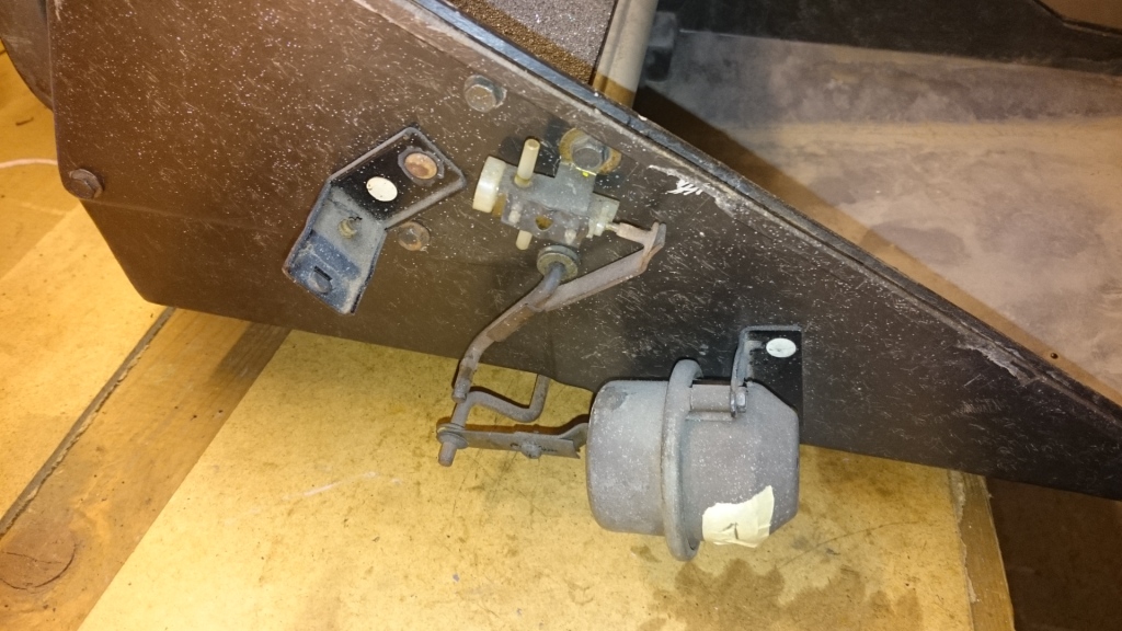

Die Verteiler Unit
- 0085.JPG (236.26 KiB) 1357 mal betrachtet
- 0086.JPG (242.18 KiB) 1357 mal betrachtet
- 0087.JPG (227.57 KiB) 1357 mal betrachtet
- 0088.JPG (235.04 KiB) 1357 mal betrachtet
- 0089.JPG (213.76 KiB) 1357 mal betrachtet
- 0091.JPG (53.91 KiB) 1357 mal betrachtet
- 0094.JPG (236.66 KiB) 1357 mal betrachtet
- 0093.JPG (239.65 KiB) 1357 mal betrachtet
- 0092.JPG (254.81 KiB) 1357 mal betrachtet
Jürgen
Jürgen

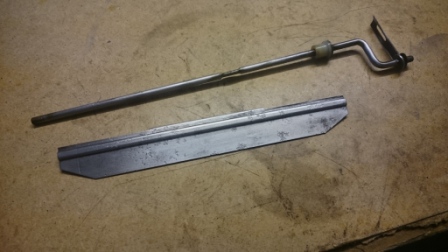

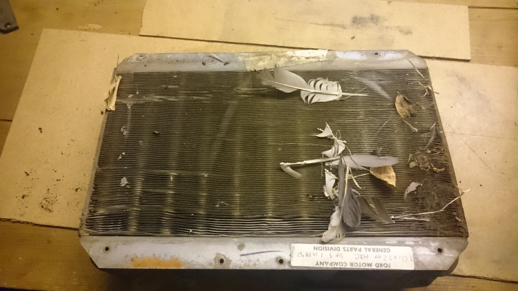

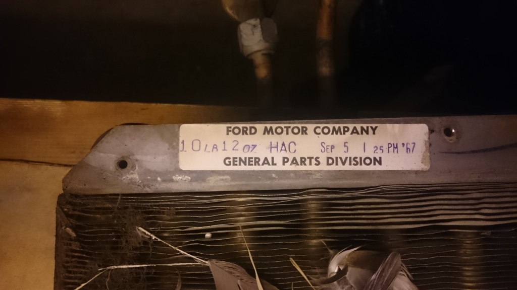

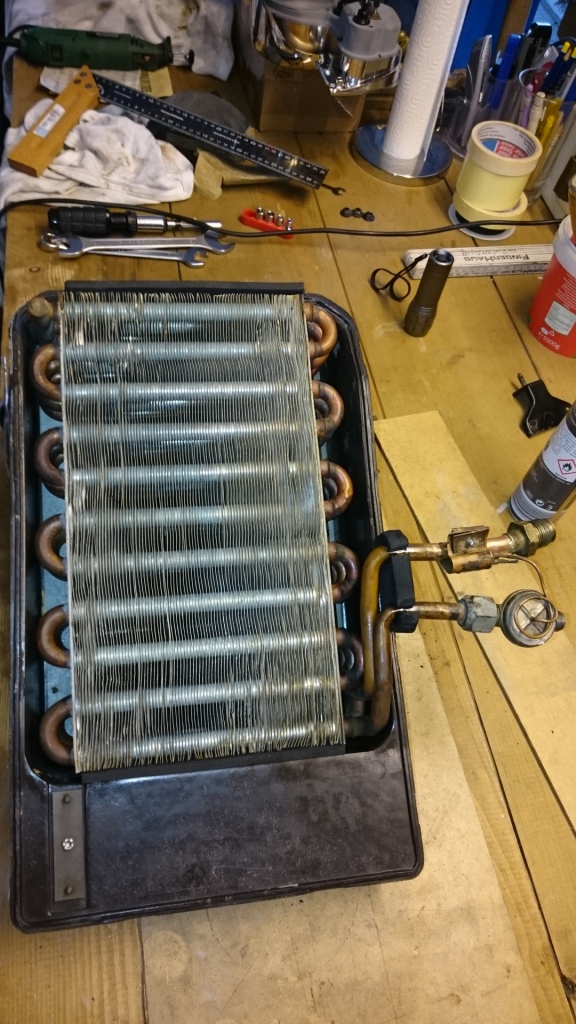

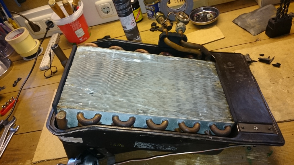

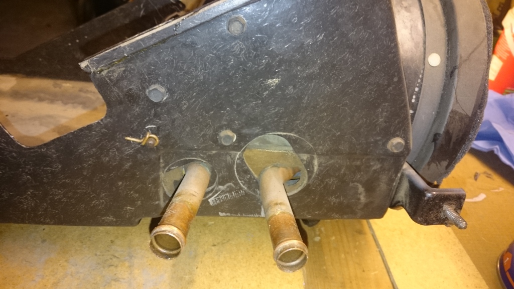

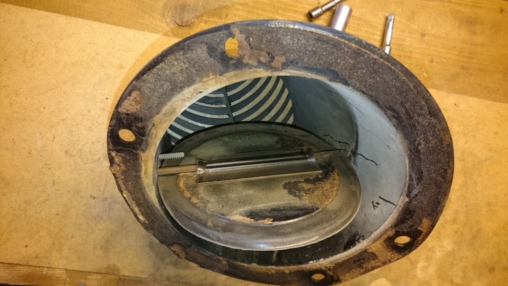

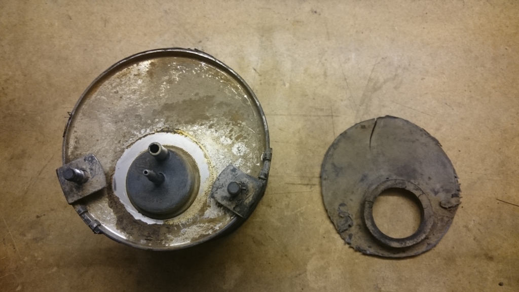

Das Heizungselement, an der schon mal jemand was gemacht hat.
- 0098.JPG (215.88 KiB) 1352 mal betrachtet
- 0101.JPG (282.88 KiB) 1352 mal betrachtet
- 0102.JPG (263.24 KiB) 1352 mal betrachtet
- Der Zahn der Zeit nagt schon ein Stückchen am Metall.
- 0105.JPG (67.29 KiB) 1352 mal betrachtet
- 0106.JPG (251.13 KiB) 1352 mal betrachtet
- 0107.JPG (251.56 KiB) 1352 mal betrachtet
Jürgen

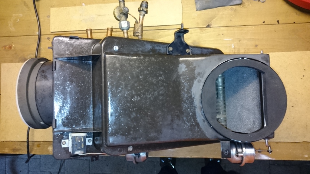

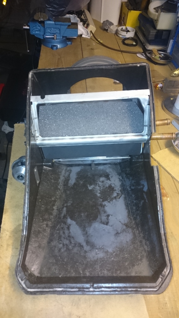

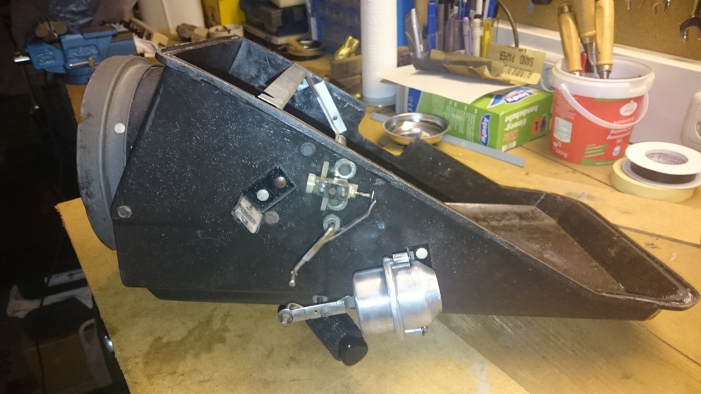

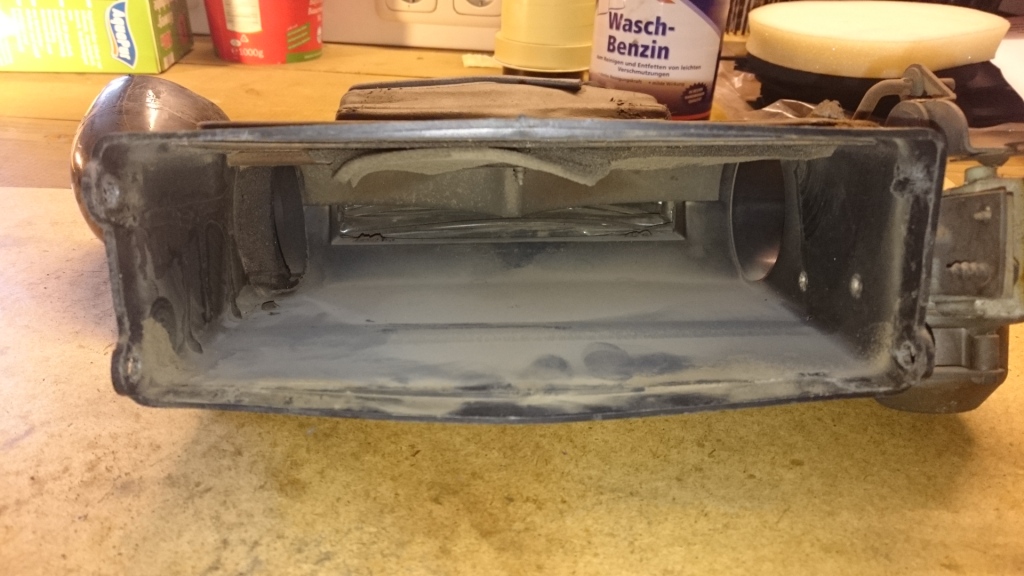

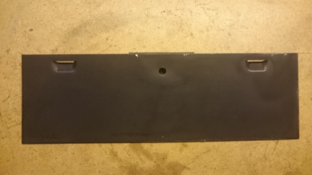

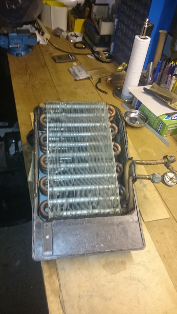

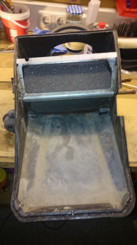

Der Klimakasten
- 0108.JPG (237.92 KiB) 1347 mal betrachtet
- 0109.JPG (236.46 KiB) 1347 mal betrachtet
- 0110.JPG (260.2 KiB) 1347 mal betrachtet
- 0111.JPG (221.89 KiB) 1347 mal betrachtet
- 0112.JPG (247.5 KiB) 1347 mal betrachtet
- 0115.JPG (272.66 KiB) 1347 mal betrachtet
- 0116.JPG (193.4 KiB) 1347 mal betrachtet
- 0166.JPG (302.04 KiB) 1347 mal betrachtet
- 0167.JPG (322.03 KiB) 1347 mal betrachtet
- war kurz vorm grundieren
- 0119.JPG (252.56 KiB) 1347 mal betrachtet
Jürgen

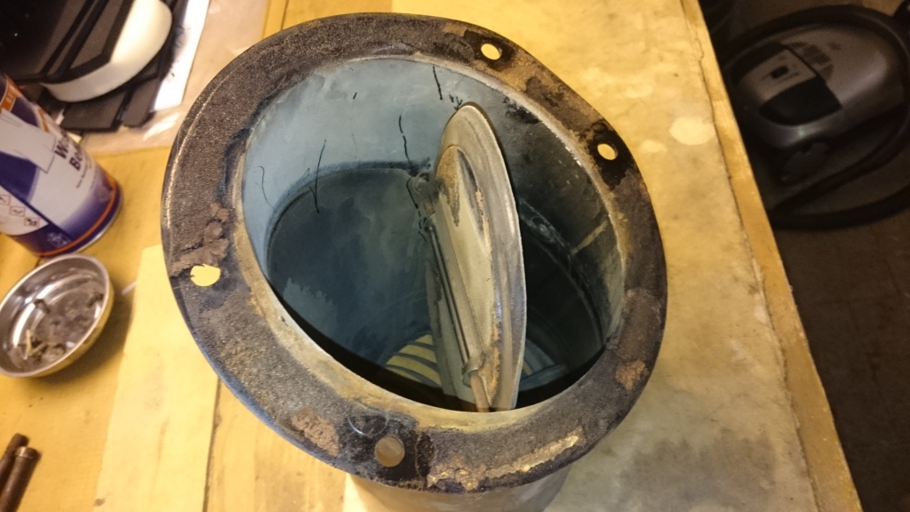

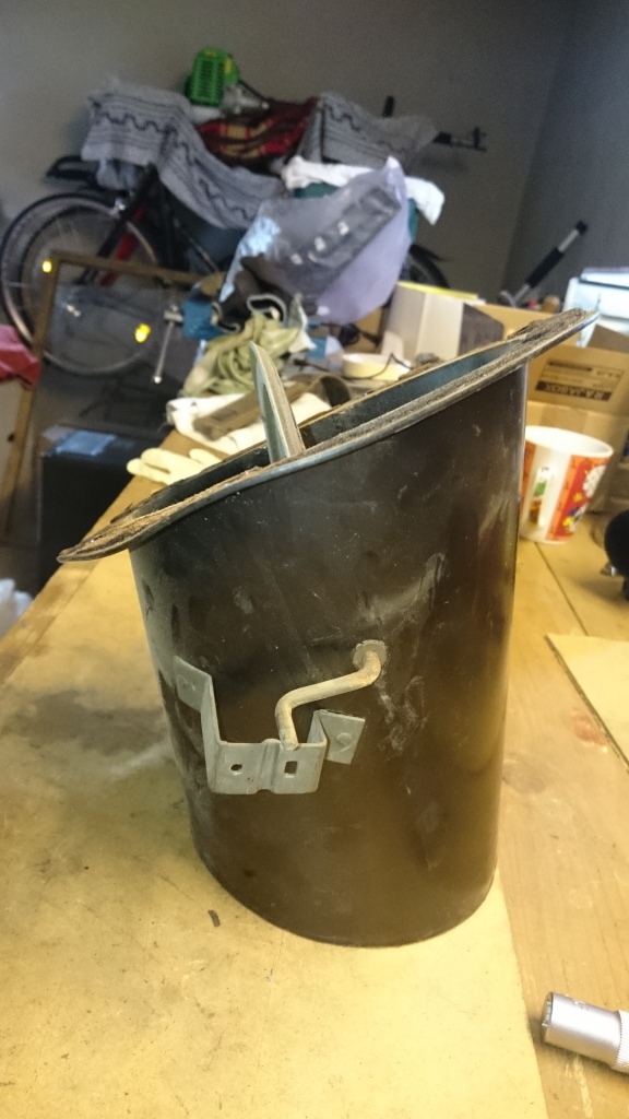

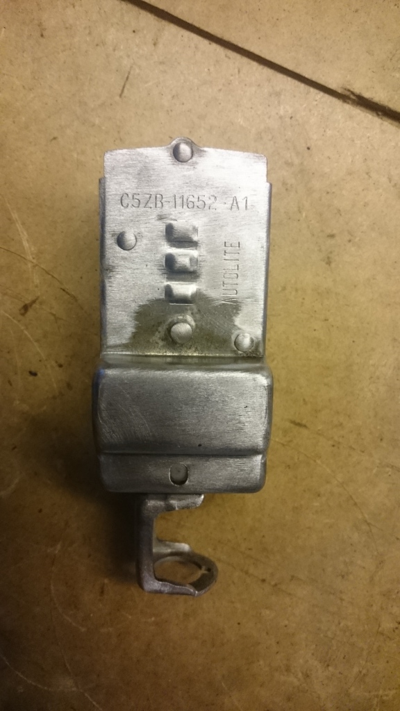

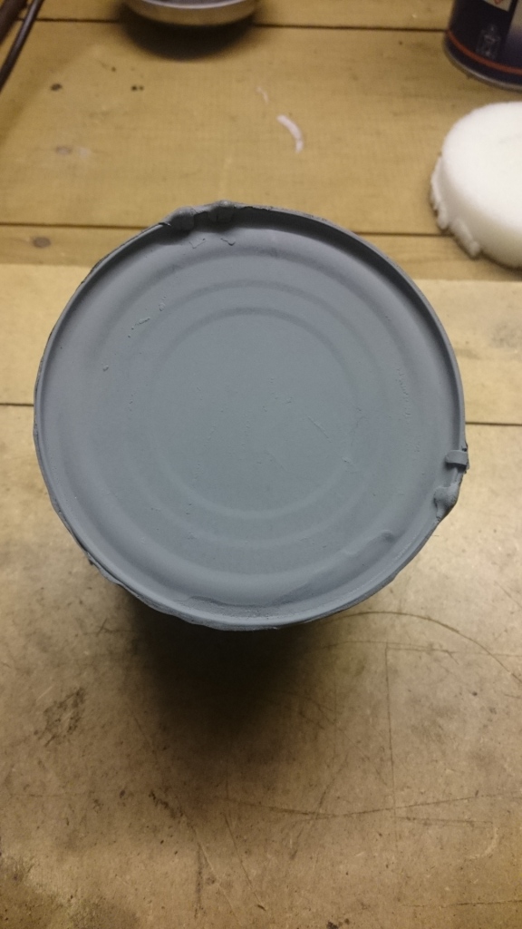

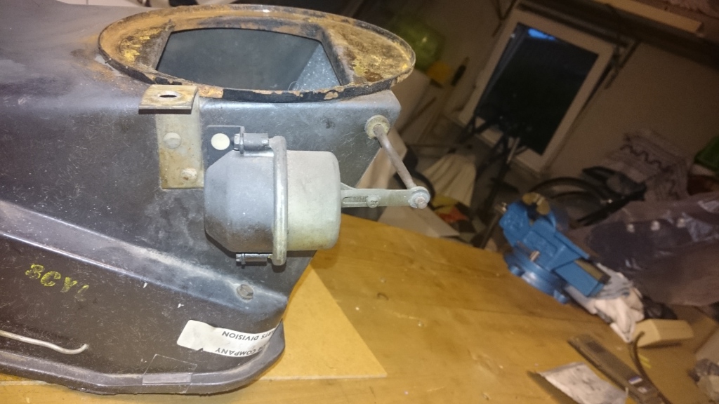

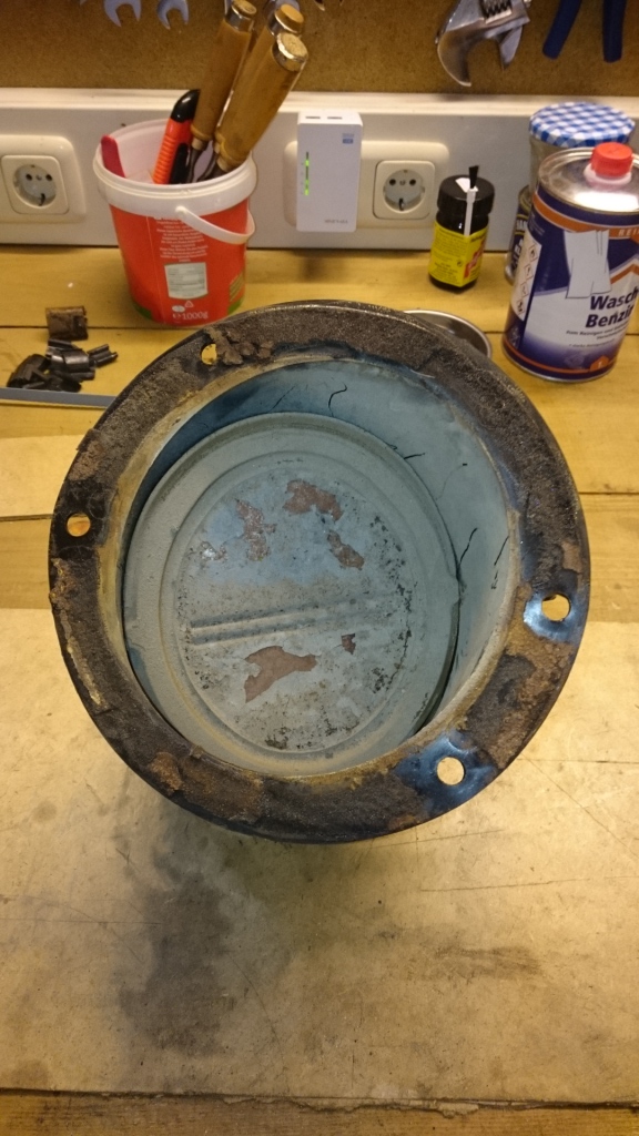

Der Frischlufteinlass Fahrerseite habe ich auch gleich mal geputzt.
- 0123.JPG (281.09 KiB) 1345 mal betrachtet
- 0124.JPG (279.54 KiB) 1345 mal betrachtet
- 0126.JPG (245.78 KiB) 1345 mal betrachtet
- 0125.JPG (228.69 KiB) 1345 mal betrachtet
- 0128.JPG (239.05 KiB) 1345 mal betrachtet
- 0130.JPG (216.33 KiB) 1345 mal betrachtet
- Die Repro Dichtung sind für'n Arsch
- 0131.JPG (272.51 KiB) 1345 mal betrachtet

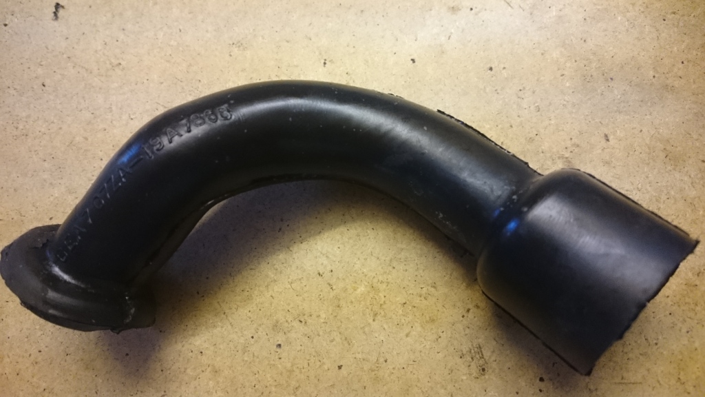

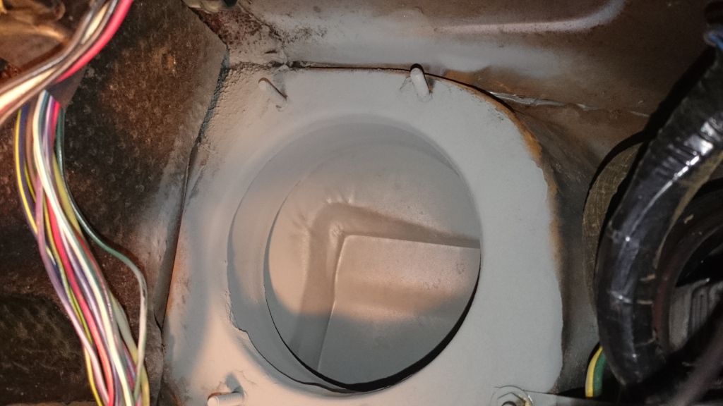

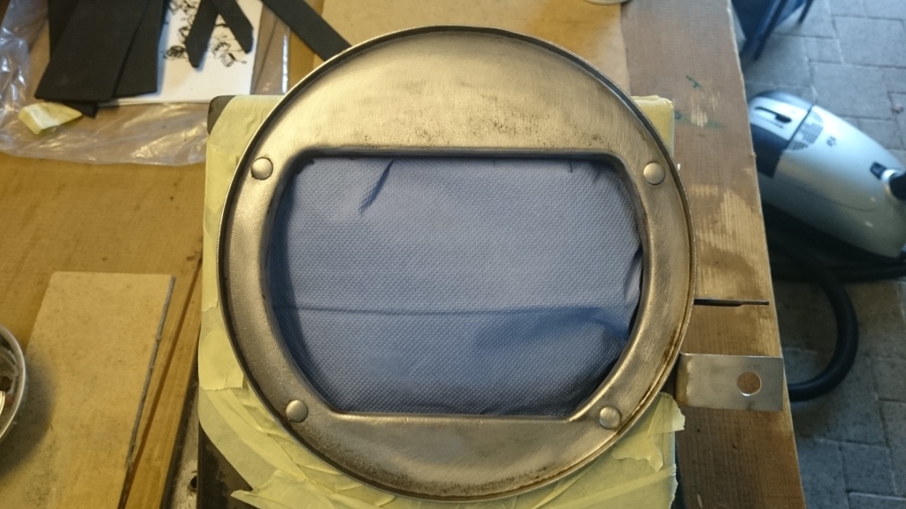

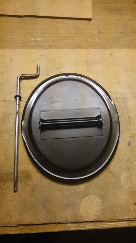

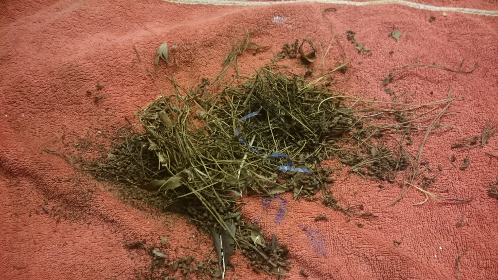

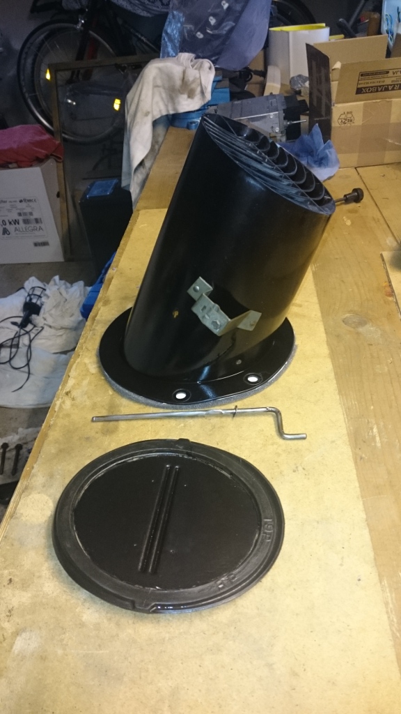

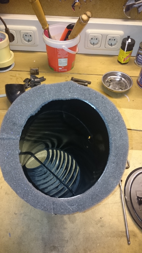

Die Cowl Vents den Flugrost abgeschliefen und grundiert. Ordentlicher wird's wenn ich irgendwann mal die Karosse machen muss.
Da ich schön in die CV reinlagen konnte, habe ich gleich mal ein paar Nadeln raus geholt, die wären niemals durch den Ablass gegangen.
- 0117.JPG (422.85 KiB) 1342 mal betrachtet
- 0132.JPG (237.08 KiB) 1342 mal betrachtet
Jürgen

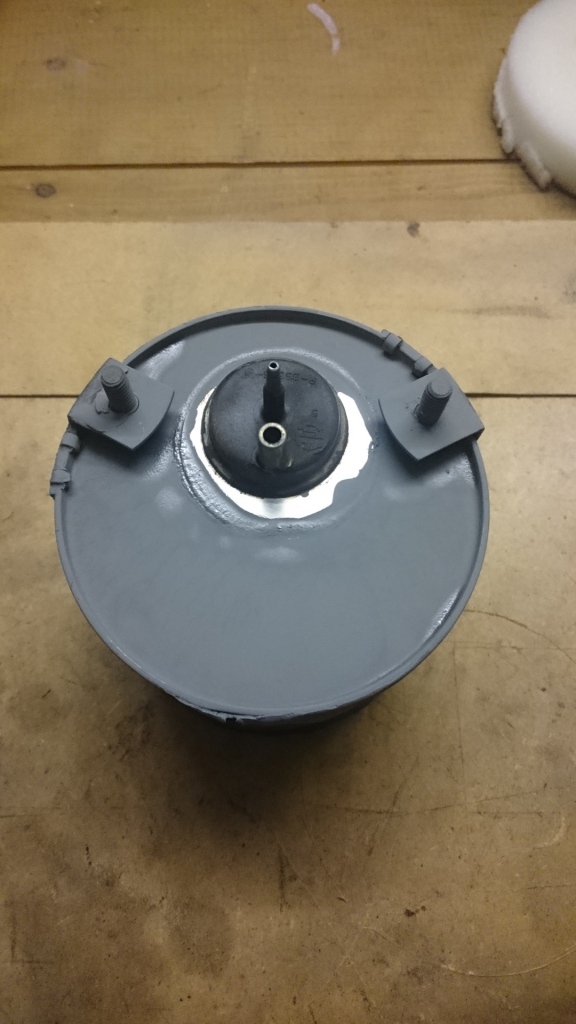

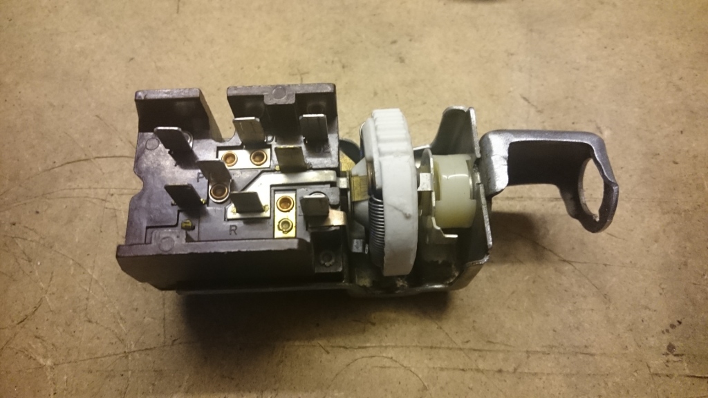

Ach ja und weil ich schon gerade so gemütlich dabei war, habe ich gleich noch den Ascher, Lichtschalter, Unterdruckdose und Zündschloss in die Griffl genommen.

Re: Spaß am rum basteln gehabt
Guten Morgen,
alles wieder dicht??
oder anders gefragt, wo war die Undichtigkeit???
Reinhold
Reinhold
blast from the past
- JMS Bavaria
- Beiträge: 2288
An der Schraubverbindung hin zum Klimawärmetauschers. Habe die Leitung gedreht, gereinigt und mit der guten alten Methode Hanf und Dichtmittel abgedichtet. Mit einem speziellen Gas und Meßgerät unter 12 bar Druck getestet. Alles wieder dicht
