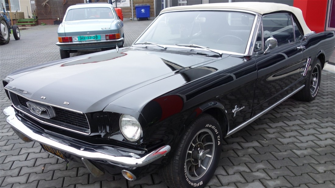

Werde im Januar gesegnete 50 Jahre alt (hoffe ich zumindest ;) ) und möchte mich mit einem historischen Mustang als Zweitwagen beschenken. Jetzt habe ich in Holland einen für 21500 Euro gefunden, der ebenfalls genau im Januar den 50. feiert und deshalb vielleicht auch deshalb in ihn verguckt. Foto anbei.
Der Wagen ist frisch aus Kalifornien importiert und entsprechend noch ohne deutsche Zulassung bzw. H-Gutachten. Was ich auf den Bildern gesehen habe, ist der Zustand bis auf ein paar Reparaturteile und das Dach original. Den Preis halte ich auch für ok und stimmig, vorbehaltlich natürlich Besichtigung und Probefahrt, zu der ich einen Fachmann mitnehme.
Seht ihr aufgrund des Fotos Probleme für die TÜV-Abnahme bzw. die H-Zulassung? Also z.B. was die gezeigten Scheinwerfer/Blinker oder die Felgen angeht? Mal unterstellt, man hat einen gutmütigen TÜV-Prüfer (da Westen) ...

Anhand des Bildes kann keiner was einschätzen. Keine Schwachstellen dabei.
Und 21.500 Euro für ein Cabrio ist für aktuelle Verhältnisse viel zu wenig.
Schnäppchen sind vorbei und vor allen Dingen von einem Händler.
Glaub mir, die wissen was die da stehen haben, ich will den Händler und
das Auto nicht schlecht machen, aber da kann was nicht stimmen. :shock:
Besorge Dir mal ein paar mehr Bilder und poste die hier..., noch ein gut gemeinter Tipp....

aufgrund des Fotos sehe ich schon mal Probleme mit den Reifen, Felgen und den Spinners. Das wird hier in Deutschland bestimmt nicht eingetragen.
Da kommen schnell mal 1.200,00 Euro bis 1.500,00 Euro zusammen.
siehe z.B. : http://www.aamshop.de/Felgen

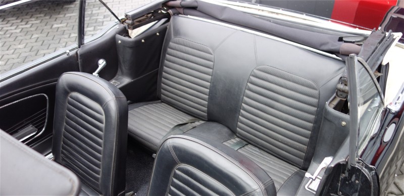

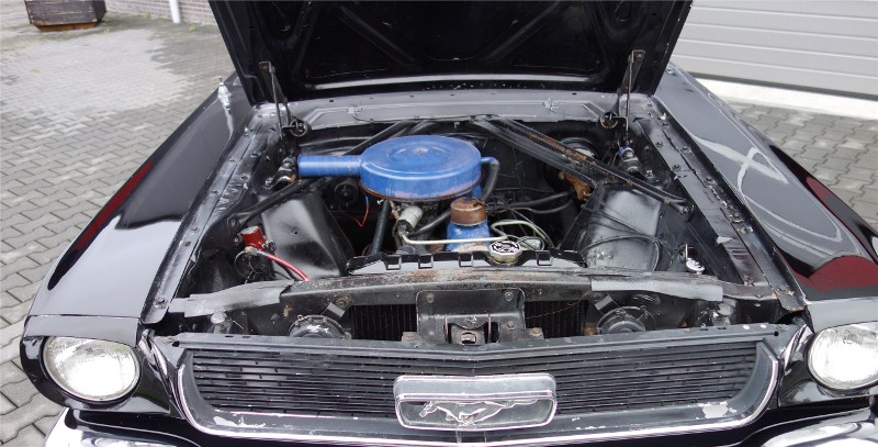

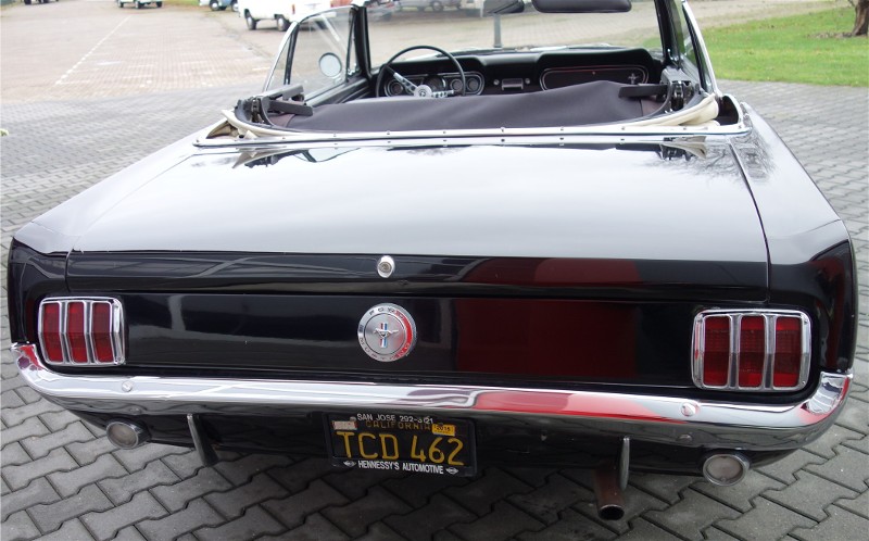

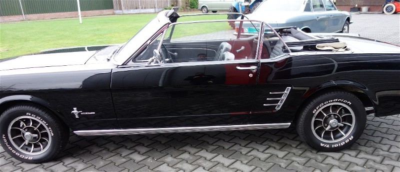

Nachstehend noch ein paar Fotos.
Alfred
