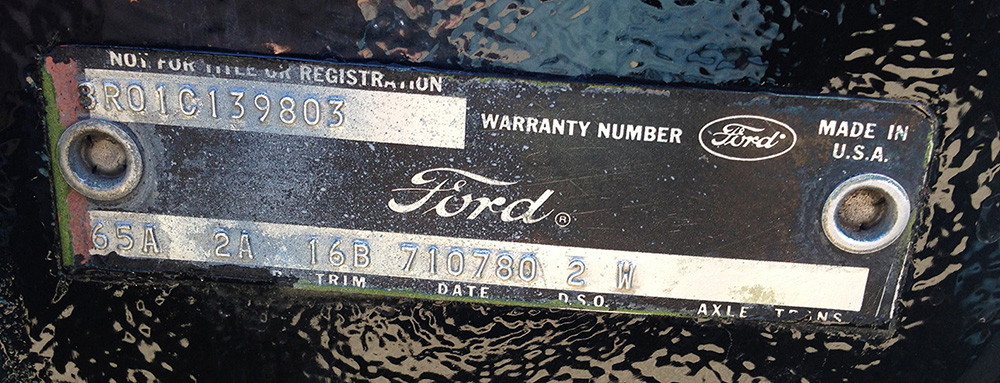

Ich habe seit diesen Sommer ein 68er Coupe und bin auf der Suche nach den Originaldaten. Momentan ist das Pony schwarz, es schimmert aber ab und an an gewissen Stellen grün durch. Mit der Warranty Plate komme ich total in den Wald und ich frage mich ob die Original oder gefälscht ist... ich will aber auch nicht ausschließen das ich zu doof bin diese zu decodieren.... maybe anyone can help?
Siehe Bild...

Da ist wohl jemand betrunken ins Werk gekommen :)
Ich würde mir einen Marti Report anfordern, dann hast Du die Daten zum Auto korrekt...

Ich würde sogar vermuten, daß unter dem Grün noch eine Farbe zum Vorschein kommt. :? Das grün scheint auch erst nachträglich (und nicht besonders professionell) drauf gekommen zu sein.

Hallo und Danke für die Antworten, ich habe den Marti Report heute mal bestellt. Schon irgendwie seltsam der Code oder?

Schau Dir die Plate mal an - sowohl Schwarz als auch grün sind im linken Bereich überlackiert! Das kann nicht von werk aus kommen - die VIN wurden meines Wissens nach dem Lackieren eingenietet.
Also war original nochmal eine Farbe unterwegs...
1965 war "A" Raven Black und das wollte der Vorbesitzer wahrscheinlich wieder herstellen

Eine Tür kann auch mal getäuscht worden sein, stimmt die Seriennummer mit der VIn in der Scheibe überein ?
