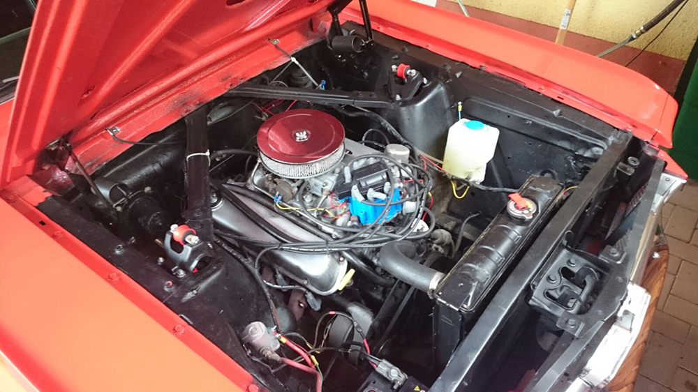

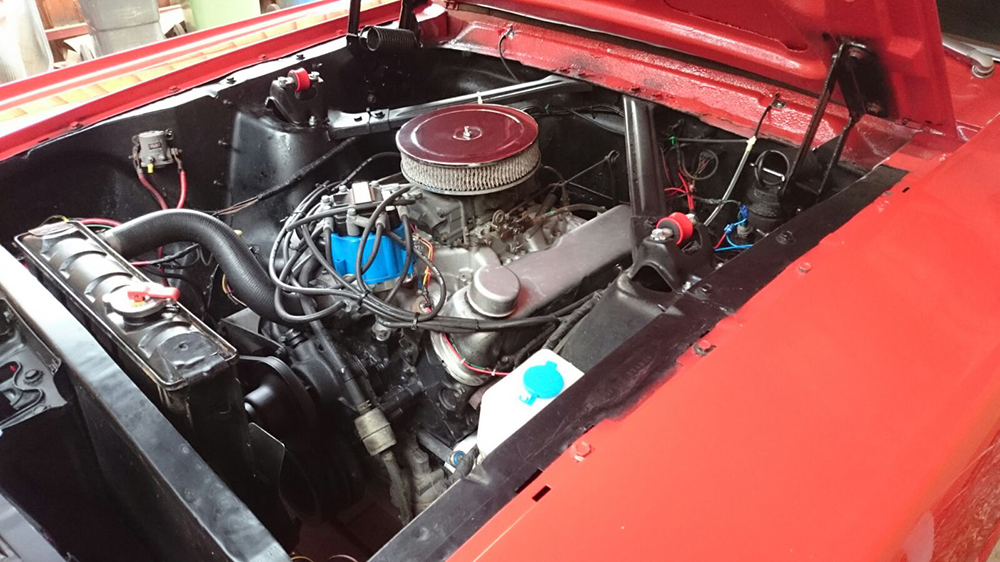

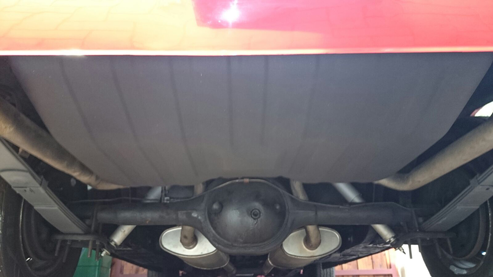

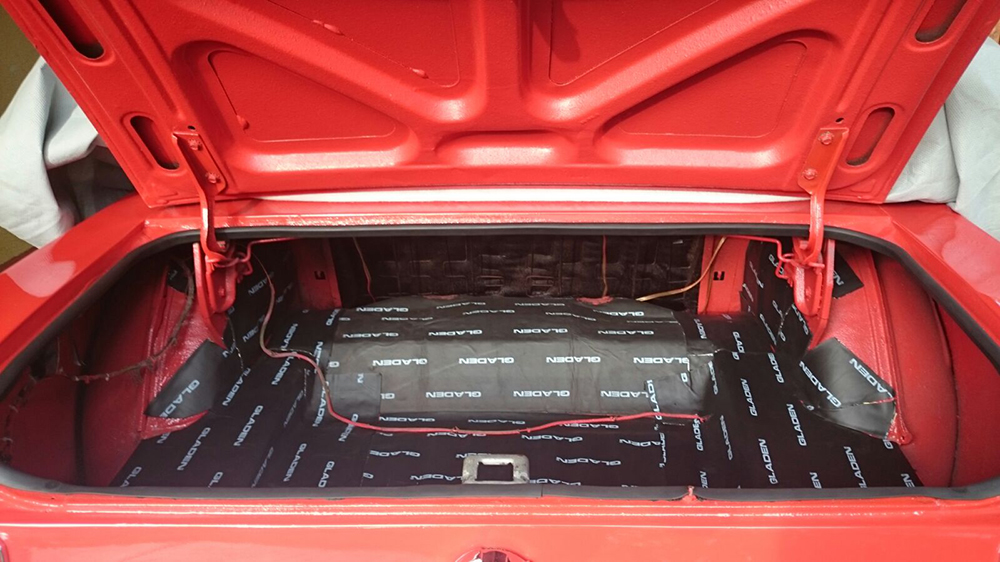

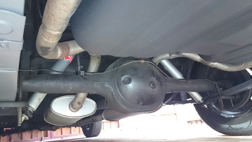

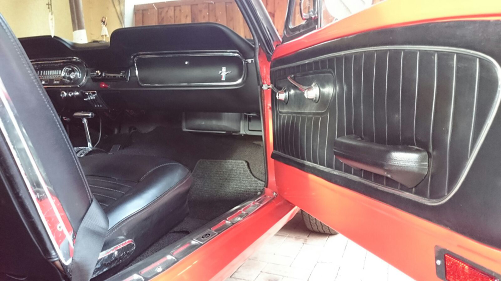

hier noch ein paar Fotos

Hallo Jerome,
was mir auffällt:
Der linke Kotflügel sitzt sehr weit außen, so dass er nicht mit dem Stehblech zusammen passt. Warum? Frontschaden gehabt? Die Auflagegummis für die Motorhaube fehlen, werden so vermutlich auch nicht montierbar sein (siehe Schlitze Kotflügel/ Stehblech).
Die Dichtung vom Kofferraumdeckel ist auf der falschen Seite montiert. So besteht Gefahr, dass Abgase in den Innenraum gelangen (hier spreche ich aus stinkiger Erfahrung!)
Die Lackierung sieht mir schwer nach schneller Verkaufslackierung aus. Kabel überlackiert etc.
Jens
was mir auffällt:
Jens

Re: Kaufberatung: 64er Mustang - ROT
Abgesehen davon dass die Motorhaube Geschmackssache ist wäre der Preis ein richtiges Schnäppchen bei den Preisen die man aktuell so sieht. Dadurch sollte man das aber auch wirklich begutachten. Denn wenn das Auto so Top wäre könnte er es teurer verkaufen.
Vorne fehlen die Hörnchen aber hinten sind sie dran. Das deutet auch auf einen Frontschaden hin. Evtl bekommt man die nicht mehr dran gebaut.
Das ist eine Verkaufslackierung. Selbst türschlösser sind mitlackiert. Also alles schnell schnell gemacht.
Den Tank zu dämmen macht eigentlich keinen Sinn und die zwischenwand hinter der Rückantwort fehlt. Außerdem hat wohl jemand Löcher in die Tür geschnitten für die rote Lampe.
Also Vorsicht und die typischen Schwachstellen kontrollieren.
Wenn dann immer noch alles passt und die Technik stimmt kann man kaufen.
Schaut mal das Stehblech auf der Fahrerseite! Oben zum Kühlerträger hin. Das
sieht stark mitgenommen aus!
Hallo
schnell zusammengezimmerte Bastelbude , wenn ich mir nur den Kofferraum und den Motorraum ansehe reichts eigentlich schon .
mfG Norbert
mfG Norbert
Hallo Jerome,
sieh dir doch mal diese Seite an, hier sind die Merkmale der 64 1/2 Mustangs aufgeführt:
http://www.early-mustang.com/[/url]
Einige Punkte fallen mir auf, diese sind jedoch aus der Ecke eines "Orginalos" zu betrachten:
Kein originaler Luftfilter und zugehöriger Umbau der Motorhaube auf einen Scoop - ebenfalls nicht original.
Nicht die ursprünglichen Ventildeckel.
Beim 64 1/2 sollte vorm Motor rechts oben (in Fahrtrichtung) ein Alternator sitzen - es wurde offensichtlich auf eine andere LiMa umgebaut.
Der 64 1/2 hatte meines Wissens keine doppelflutige Auspuffanlage - die GT Option kam erst später.
Das Doorplate sowie die neben den Fenders eingeschlagene Nummern sollten Aufschluss geben, ob es sih um einen wirklichen 64 1/2 handelt.
Ich habe da ein paar Zweifel - bei diesem Kurs sollte der Wagen in einem akzeptablen Originalzustand sein.
Aber wie schon von den Vorrednern erwähnt, den wirklichen Zustand erkennst du nur durchs selbst ansehen.
Mir wäre der Wagen mit den Merkmalen und Zustand diesen Kurs nicht wert.
Grüße,
Flo
Grüße,
Flo
