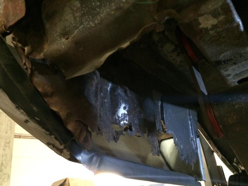

wir haben einen 69er Fastback am Unterboden und in den Radläufen Eisstrahlen lassen und ich dachte die Bilder sind evtl. für den einen oder anderen interessant. Das Ergebnis ist echt spitze geworden, alles schön sauber ohne irgendwelche Teile zu beschädigen. Der Rost bleibt natürlich, aber man kommt jetzt prima dran und es sieht top aus.

sehr interessant und Danke fürs reinstellen ;). Wie ich sehe bleibt sogar der Anstrich erhalten,hätte ich nicht gedacht, oder sieht das nur so aus?

Das sieht nicht nur so aus, der originale Anstrich bleibt dran, bzw kommt wieder zum Vorschein unter dem ganzen Unterbodenschutz.
Ich hab leider keine Bilder von vorher, aber ich denke jeder weiß wie so ein altes Auto von unten aussieht. :D

...ich fbin nie es geil dass sogar die Factory markings bestehen bleiben

Habe ein paar Fragen.
Wie lange hat's gedauert ?
Gab es viel Dreck aussenrum ?
Was hat's gekostet ?
Wo warst du bzw. Hast du es selber gemacht?
Danke :mrgreen:

Eisstrahlen macht einen Haufen Dreck... :o
Die Kosten richten sich in erster Linie nach dem zeitlichen Aufwand und dem verbrauchten Eis. Es kommt darauf an wie zugeschmiert das Auto ist und wie hartnäckig der Dreck festsitzt. Ein Pauschalangebot kann man da schlecht machen. Bei diesem Auto ist er komplette Unterboden gemacht, die Radhäuser und der Motorraum zum größten Teil. Je nach dem wie gut das Zeug abgeht kann mit mit Kosten zwischen 800 und 1800 Euro rechnen. Es kommt auch drauf an ob man zum Eisstrahlen hinfährt oder Ihn kommen lässt.
Gedauert hat es 2 Arbeitstage wobei nicht nonstop gearbeitet wurde.
Wir haben kein Strahlgerät weil die günstigen nix taugen und ein Topgerät müsste ich viel mehr einsetzen als ich kann. Ich habe zwei sehr gute Firmen an der Hand mit denen ich zusammenarbeite, man muss nicht alles selber machen... ;)
