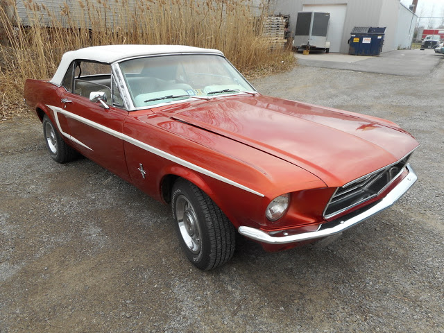

Nun habe ich die Möglichkeit ein Pony Mustang 68 Cabrio aus Virginia zu bekommen und der Deal ist fast perfekt,nur die Title Nummer stimmt mit der Fahrgestellnummer am Fenster nicht richtig überein.Frage: Bekomme ich beim TÜV und bei der Zulassung in Deutschland damit Probleme ?

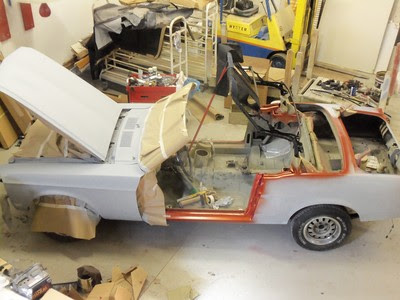

Das Pony wurde vom Verkäufer teilrestauriert,neu lackiert und es gibt auch ein amerikanisches Gutachten über dieses Pony.Ich habe vom Gutachter und vom Verkäufer etliche Bilder über den Zustand vom Pony erhalten.siehe Bilder

Schon komisch, neu lackiert und will ihn verkaufen, und nimmt sich noch nicht mal die Mühe die Motorhaube einzustellen, was nun wirklich kein Hexenwerk ist, und macht so Verkaufsfotos?
Hoffentlich bist du nicht blind vor lauter Vernarrtheit. Hast du noch weiter Fotos, vor allem von den interessanten Stellen? Und dann stimmt noch nicht mal die Fahrgestellnummer, ich habe den Verdacht Du gehst dem Verkäufer gerade auf den Leim.
Hallo Daniel,
welche interessanten Stellen meinst du? Fotos habe ich schon noch mehrere.Ich kann dir einpaar zu senden
