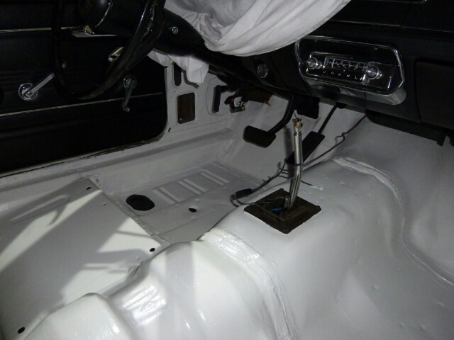

habe meinen Innenraum vor ein paar Wochen mit der Rolle gemacht mit Brantho. Du musst zwei mal drüber, sonst wird es nicht gut. Trocknung bei mir bei RaumTemp 0-5C° 1 Woche!
...Edit: Harald war schneller
Max
Max
- 2 x gerollt
- photostudio_1453058625289.jpg (83.9 KiB) 1233 mal betrachtet
