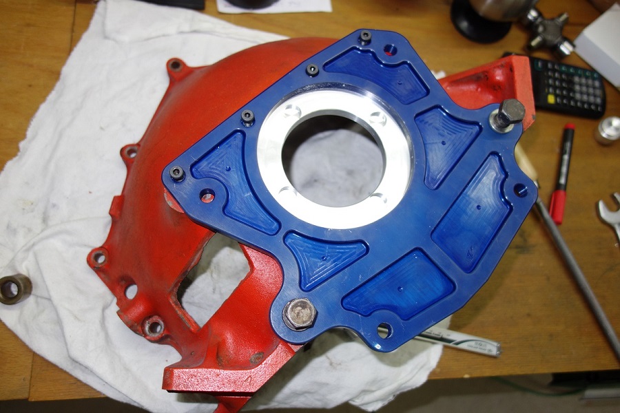

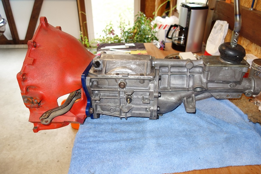

Ja an das Borgwarner aus einem 85er Mustang passt garantiert das aus einer c4 oder das aus einem TKO
Der arme Chevy hat um die Original Teile nich zu zerschneiden wegen Matching numbers, oder zumindest die Vollständigkeit dieses Zustandes, sogar eine Jaguar Antriebswelle verpasst bekommen,
Hier mal ein paar Fotos.

- Getriebe Adapter 6 klein.jpg (256.3 KiB) 532 mal betrachtet
- Getriebe Adapter 4 klein.jpg (198.58 KiB) 532 mal betrachtet
