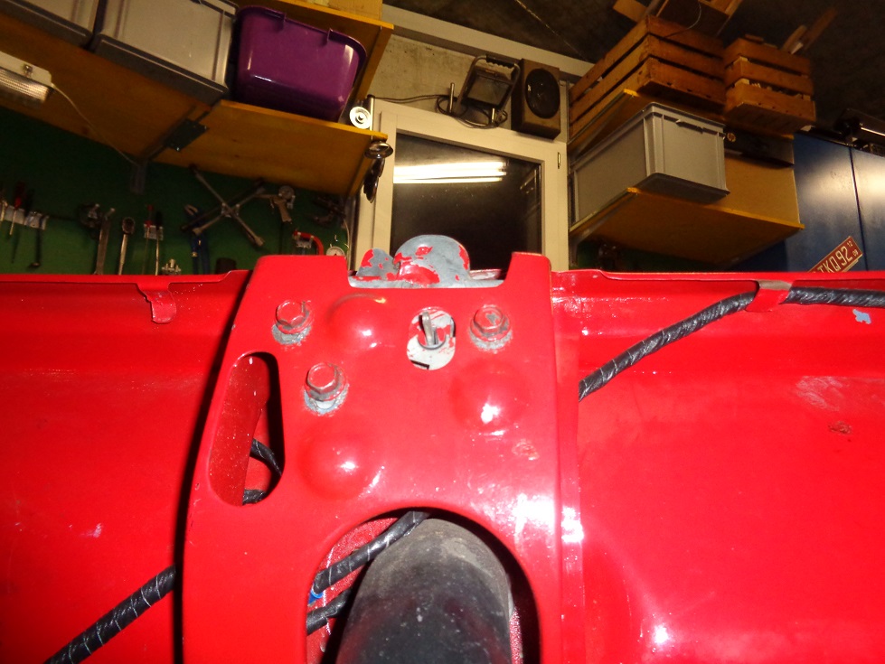

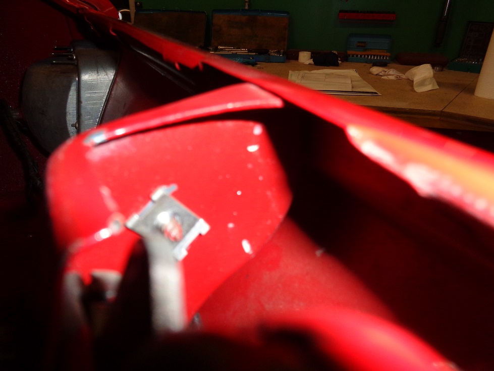

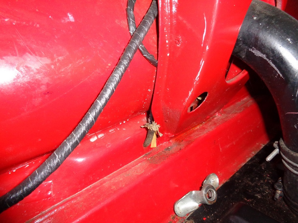

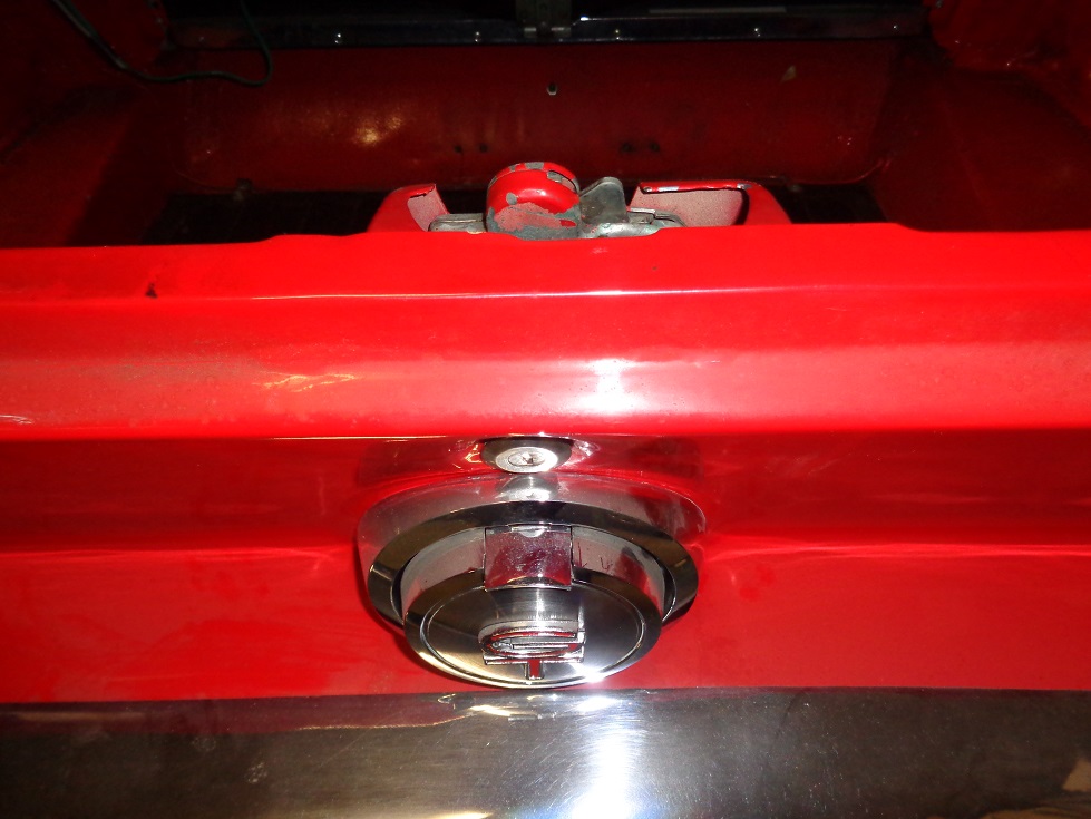

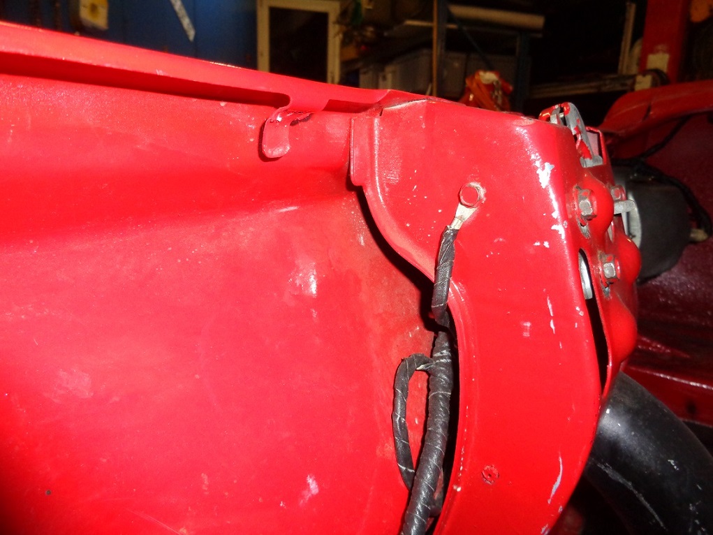

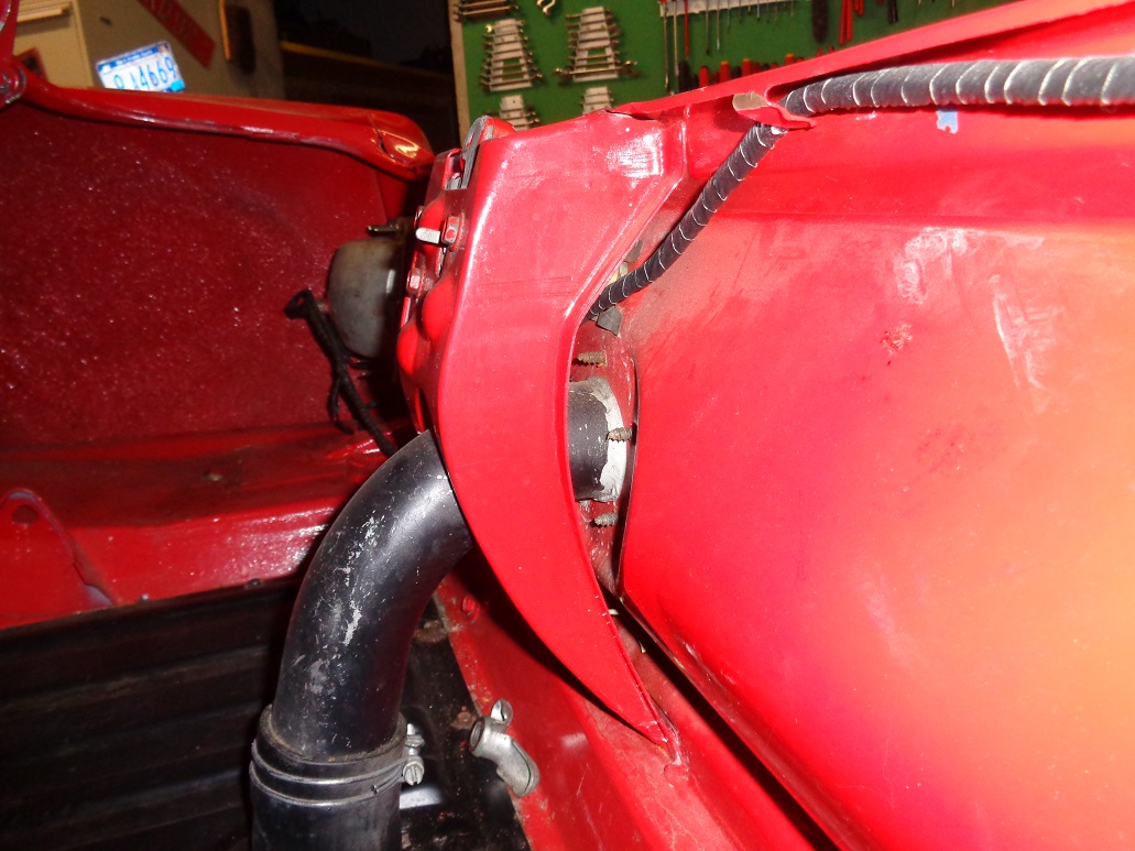

Ahoi,
kann mir jemand von euch mid Detailbildern helfen, wo zu sehen ist WIE die Verschweißung
original beim 67er Fastback von der Stütze hinter dem Tankanschluß aussieht?
Die, wo auch das Schloß drin ist.
Unten ist sie hinters Heckblech gesteckt, aber ist die zusätzlich noch mal verschweißt ???
und wie sieht die Verschweißung oben an der Kante vom Heckblech aus?
Danke Jörg

Verschweißt ist sie oben (beim Coupe), bei mir musste schonmal nachgeschweißt werden, weil sich das losgerappelt hatte...

Ich hoffe das hilft dir
Gruss Daniel

Und noch zwei. Brauchst du sonst noch Fotos?

Hi Daniel,
ganz dickes DANKE ! Das isses!
