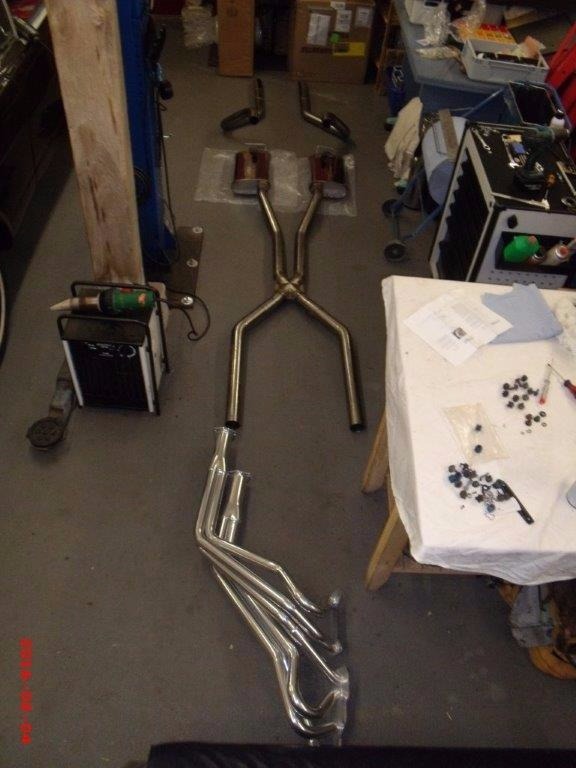

hab letzte Woche eine Rückfrage zu meiner Auspufflösung bekommen und hab gedacht ich stelle die mal hier ein.
Der Fächerkrümmer ist von Jeg´s:
der Rest von C-J Pony Parts:
Dann habe ich mir vor Ort die restlichen Rohe biegen lassen und verschweißt.
Und so klingt das Ganze (wobei der Sound über die Zeit noch deutlich entspannter gewordenist):
https://www.youtube.com/watch?v=M8-WeytUvgY
Holger
