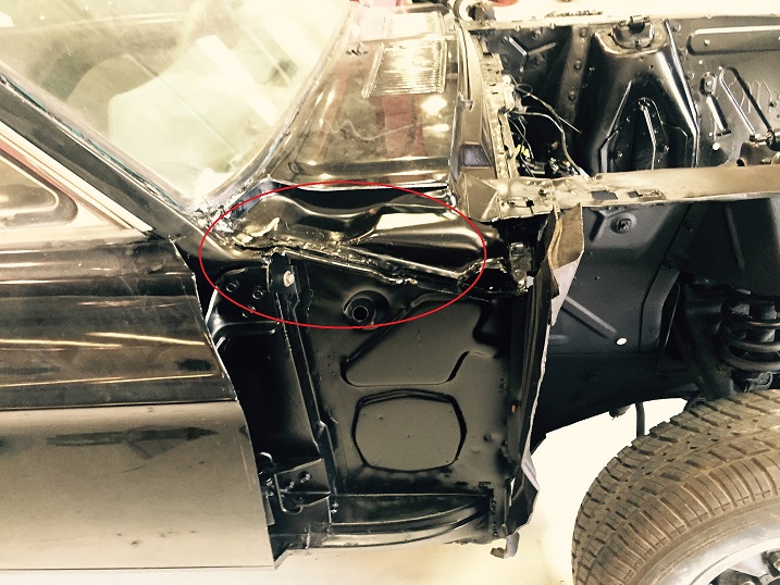

Dürfte ich mal bitte eure Meinungen zu zwei Stellen an einem restaurieren Wagen erfahren?

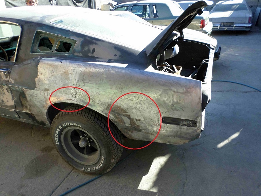

1) Lackierungsvorbereitungen wo die roten Kreise sind. Steckt da noch die Seuche drunter oder ist das im Rahmen?

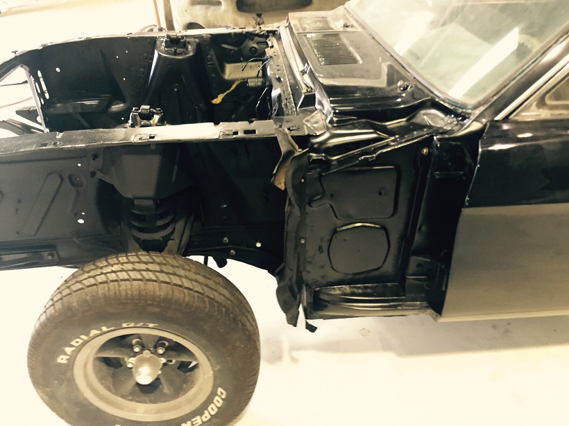

2) Was mit eurer Meinung mit der Kante passiert, hier mal einen Schuss bekommen. Im Vergleich zur Fahrerseite läuft diese eher verknittert

ich tu mich sehr schwer was zu sagen hast Du noch Fotos die näher dran sind und welche die die Stellen von innen zeigen?
Bei Bild 2 ist es auch so das man es sehr schlecht erkennt, was auffällt ist, dass unten der Schweller auch neu verschweißt wurde da würde ich sagen das Blech wurde getauscht. Ob Crash oder Korrosion wird man wohl nicht zu 100% herausfinden da aber die anderen Seite nicht identisch aussieht geht es wohl eher in Richtung Unfall.

der Übergang Tür/ Quarter passt nicht!

danke schonmal. Was meinst du denn mit "quater"?

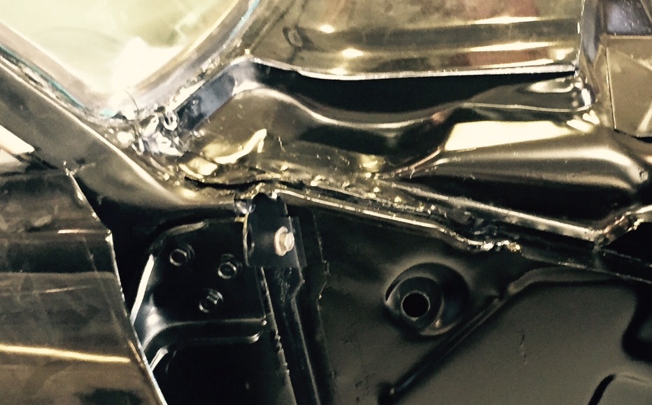

anbei die "Kante" nochmals vergrößert

Er meint damit die Kontur vom Seitenteil zur Tür, es so aus das die Tür Kanten nicht mit den Kanten am Seitenteil übereinstimmt, ich vermute das die Tür nicht eingestellt ist und nach innen kippt.
Bzgl. der "Kante", meine ich das daran gearbeitet wurde.
Ich meine das, wenn der Zustand vom restlichen Fahrzeug gut (keine Korrosion)ist, es keinen Grund gibt weshalb nur an dieser Stelle repariert wurde und es sehr wahrscheinlich ist das es durch einen Unfall beschädigt wurde.

Der Kotflügel scheint durch zu sein, Radlauf, Seitentaschen....die üblichen Stellen halt. Spachtel und Lack drüber ist dann nicht für die Ewigkeit.

Was ich so sehe,würde ich mir den Radlauf mal genauer ansehen .
Auch von innen, Rad runter, Schnodder entfernen.
