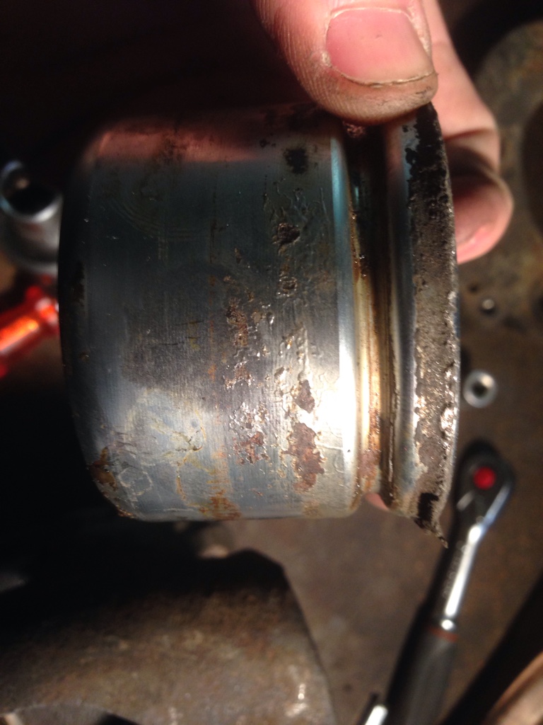

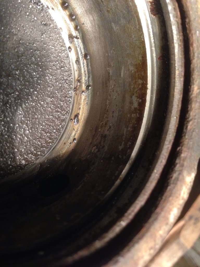

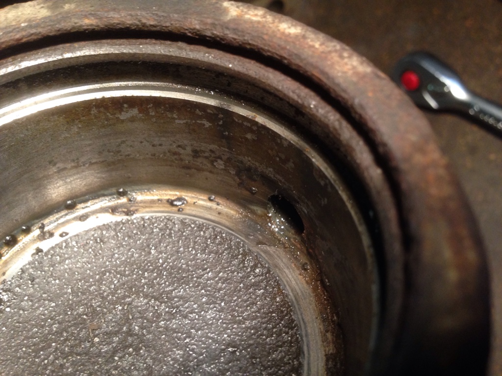

Nun hätte ich auch schon ne Frage bez. der Bremszangen:
Innen sind leichte Macken erkennbar und bei einem Kolben löst sich die Beschichtung.
Rentiert es sich die Zangen zu honen und neue Kolben einzusetzen, oder soll ich gleich revidierte Zangen kaufen?
Z.b. von Cardone oder so?
Gem. meinem Restaurationsbuch sollten Bremszangen bei kleinsten Macken ersetzt werden da sich ein aufbereiten nicht lohnt und beim honen schnell zuviel abgetragen wird.
Wie seht ihr das?
Gruss Oli

Ich hab bei meinem 77er die Bremszangen mit der Drahtbürste gereinigt, ebenso die Kolben.
Dann neue Dichtungen und Staubschutzmanschetten dran.
Hohnen wuerde ich die Zangen nicht.Es besteht die Gefahr,dass die Kolben nicht mehr passen und dann uebertrieben gesagt "kippen".
Gruss aus Kanton BL

Hatte ich mir eben auch schon überlegt.
Ich werde die Bohrungen mal mit der Drahtbürste reinigen und polieren. Dann mal schauen wie es aussieht.
Ggf. nur neue Stahl Kolben rein und mit neuen Dichtungen zusammenbauen.
Der Karies wird wohl kaum Einfluss auf die Dichtheit haben, denn er ist ja in der Mitte des Kolbens und weit vor der Dichtung
Gruss Oli
