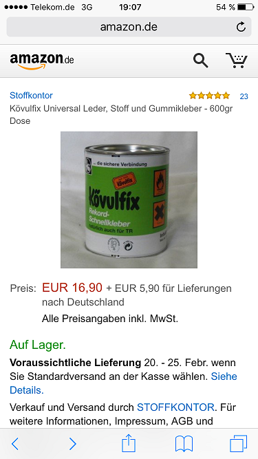

- Habt ihr eine bessere alternative zum Uhukleber ( siehe Bild, vielleicht der?)

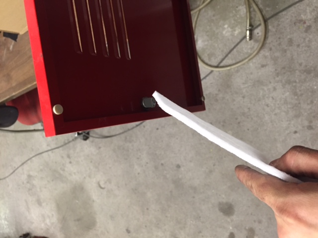

Denn wie man sieht war auch beim Originalteil eine unterfütterung darunter (aber vermutlich dünner wie die die ich nutzte)

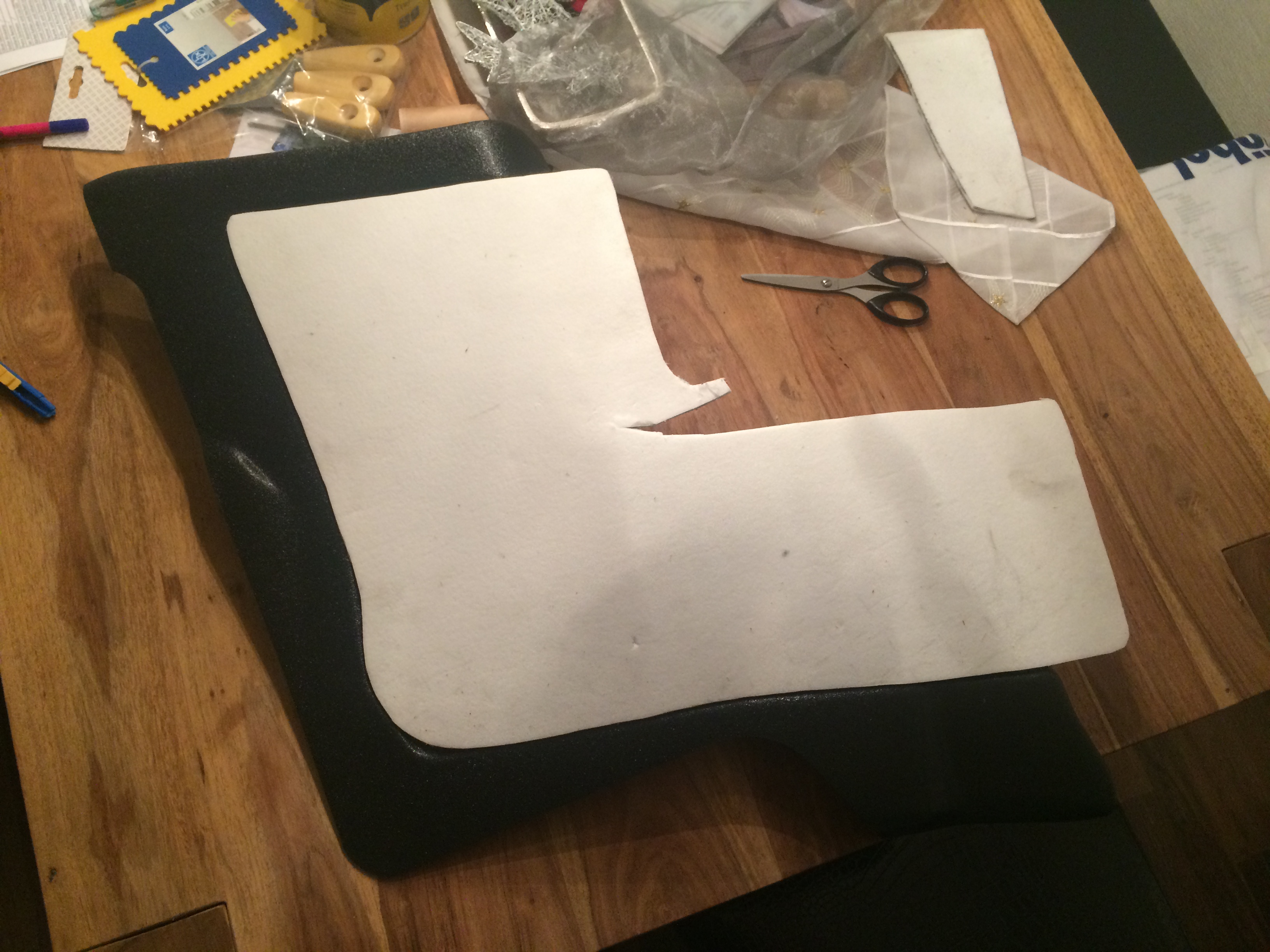

mit diesem Stoff habe ich das Kunstleder unterfüttert

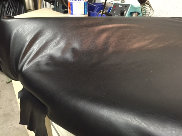

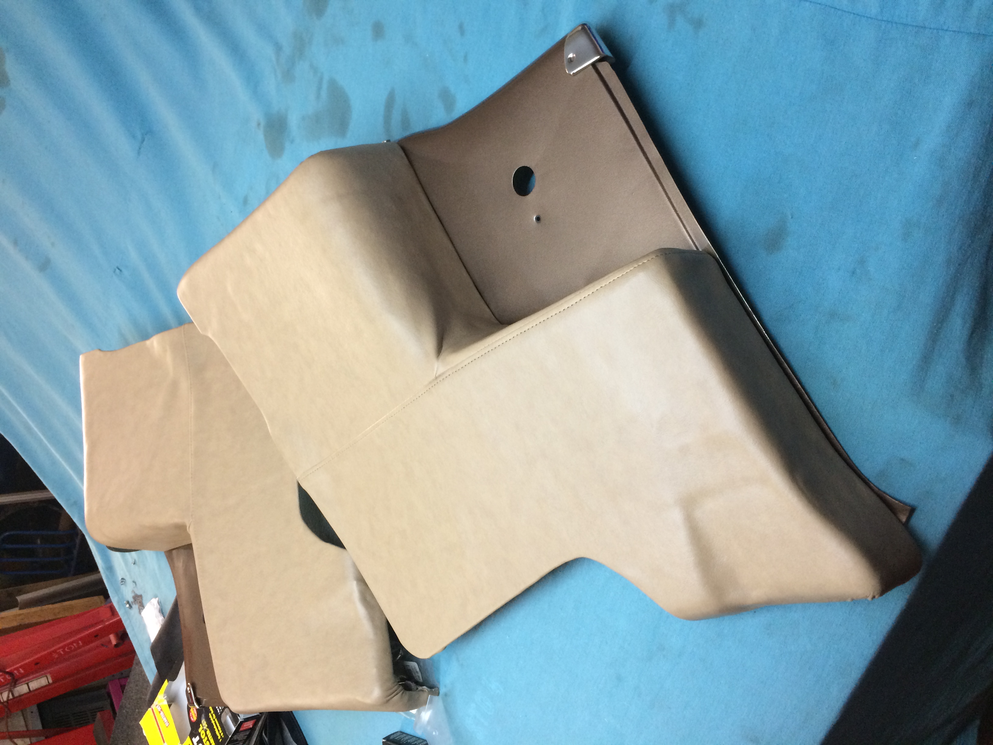

So sieht es aktuell aus, wie man sieht löst es sich an der Senke.

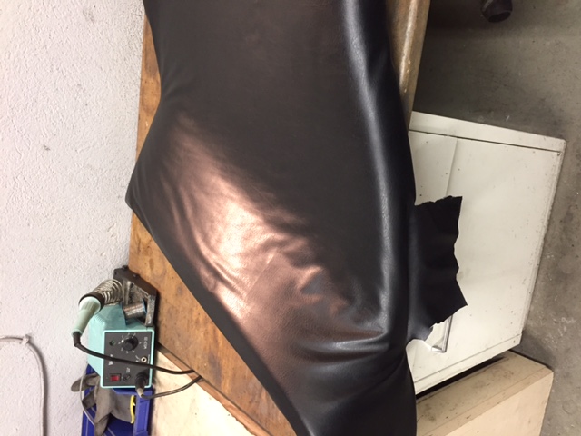

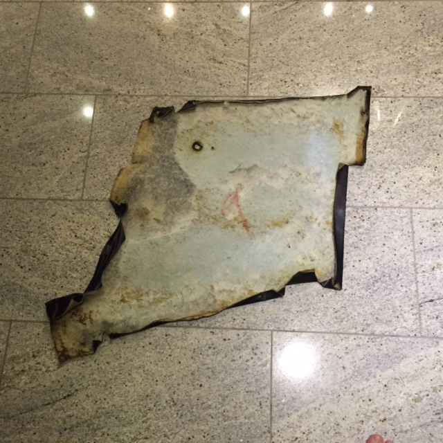

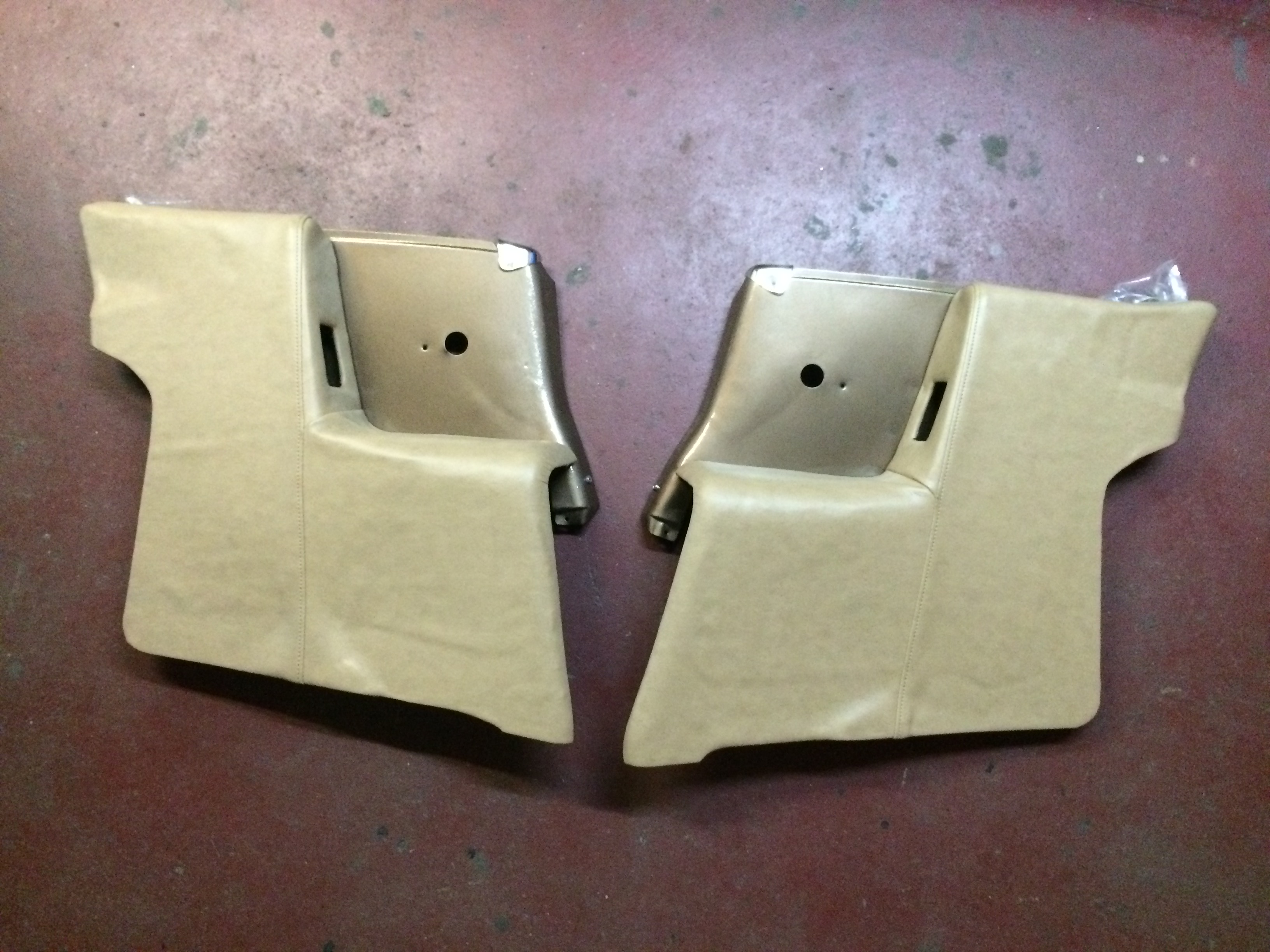

Hi Philipp, meine ist nur draufgeklebt ohne Unterfutter und recht glatt, das erste Bild sieht nur auf der Aufnahme etwas wellig aus, bind 2 ist der glatte istzustand, besser jedenfalls als im Original (Bild 3): ;)
LG Viktor

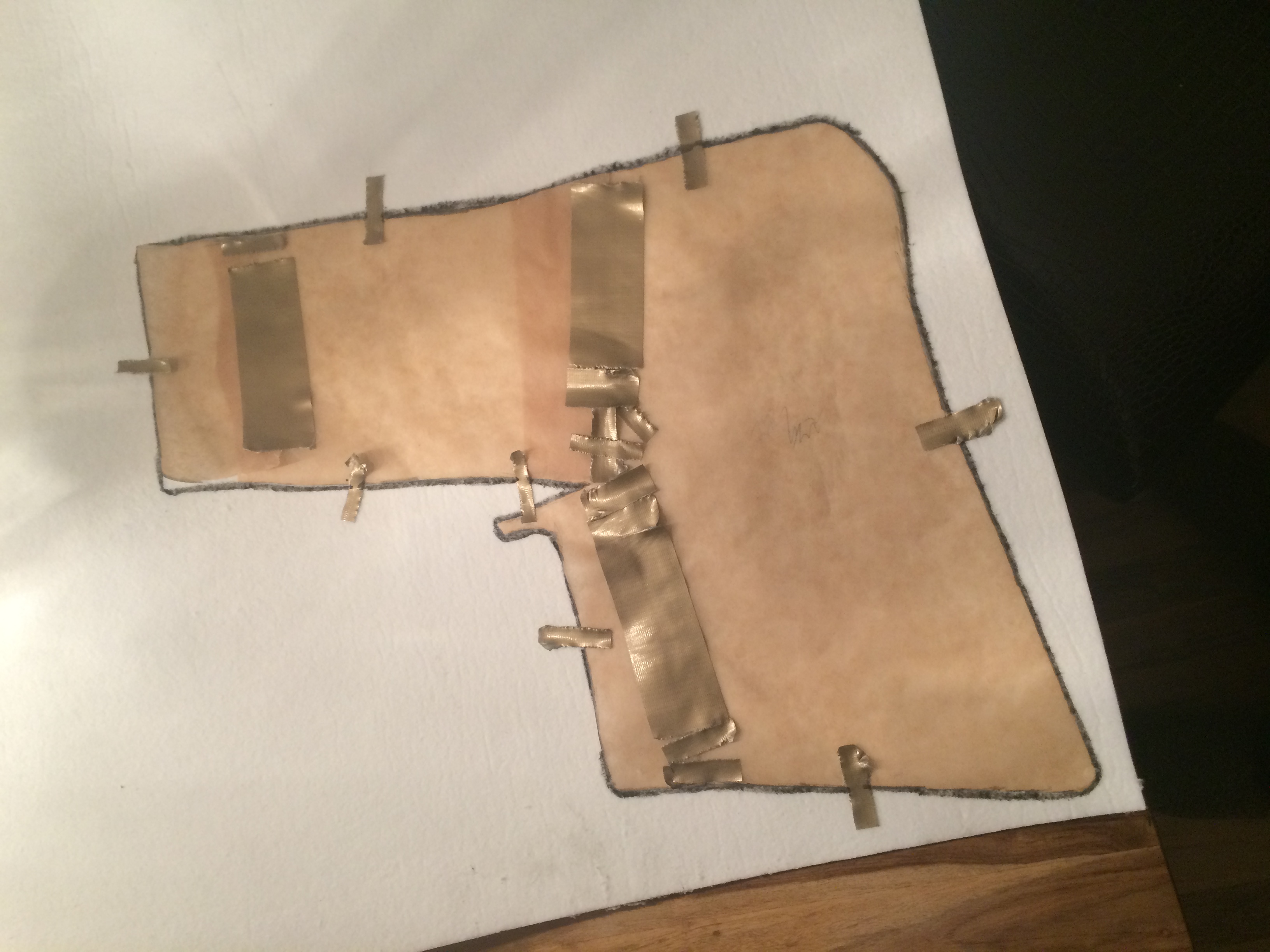

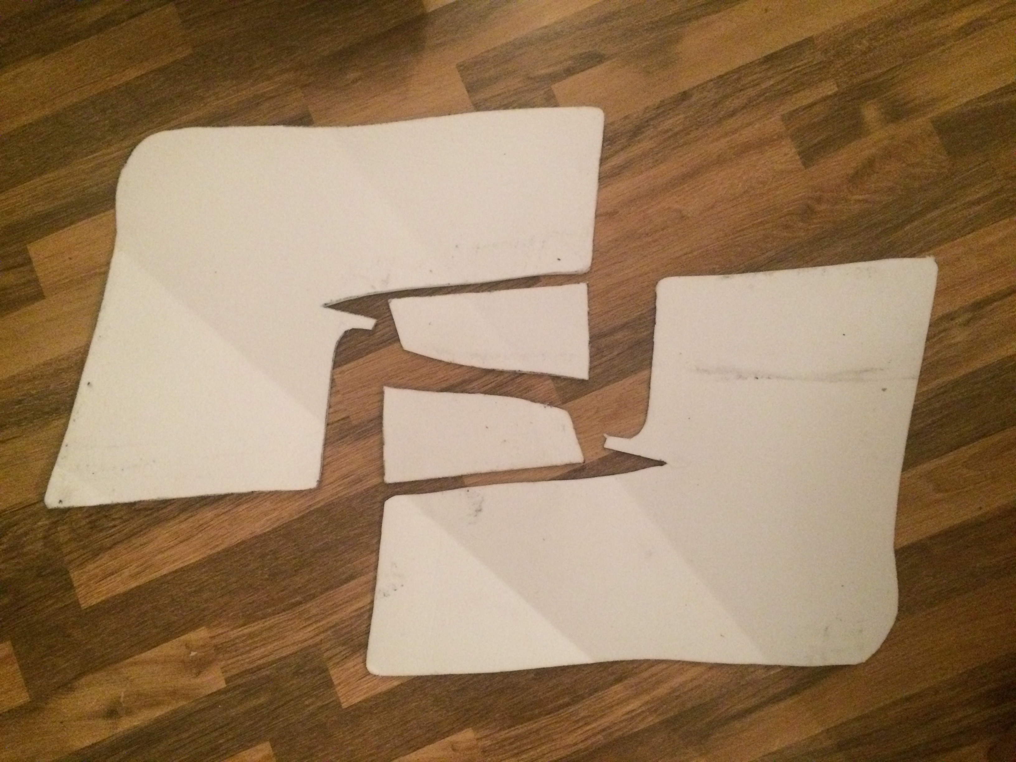

Also ich hab das schon zwei mal hinter mir aber ist immer noch nicht perfekt. Ich habe zunächst mit Backpapier eine Schablone gebastelt und diese dann auf eine Art Glasfasermatte gelegt. Die dient eigentlich dazu um Hitze abzuhalten und wir benutzen die auf der Firma.
An einem Stück ging es leider nicht also habe ich ein paar Teile angefertigt um um die Ecken zu kommen
Zum ankleben habe ich glaube ich Alleskleber Universal von UHU genommen aus der Dose und Flüssig. Beim Nachkauf hab ich leider Gel gegriffen und das lässt sich nicht gut mit dem Spachtel auftragen.
Am besten lässt man erst die gerade Fläche trocknen und zieht dann um die Ecken aber ich hatte dazu keine Geduld. Das fixieren mit Holzklammern kann ich nicht empfehlen weil Abdrücke im Leder bleiben
Und die Ecken nach hinten habe ich mit Heißkleber gearbeitet und in Franzen geschnitten. So kann man es schön straff ziehen.
