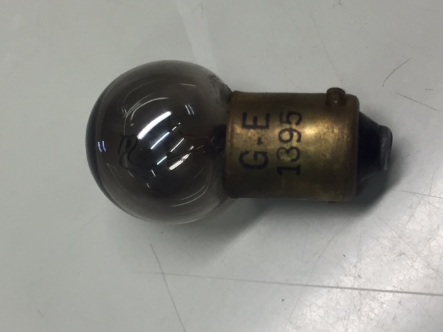

Hallo
kann mir jemand sagen welche Birnen das sind bzw. wieviel Watt die haben.
Glühbirne Tacho 12V GE1395
Es steht nichts drauf ausser GE1395
Ich habe welche von Velocity bekommen die sind aber leider zu schwach. Sollen aber angeblich richtig sein.
https://www.velocity-group.de/ford/must ... uhfach-etc.

Hi
Diese sind es
1895 MINIATURE BULB BA9S BASE - 14 Volt .27 Amp 3.78 Watt G4-1/2 Miniature Bayonet (Ba9S)
Gibt es beim AAM Shop.

Re: Glühbirne Tacho 12V GE1395
Hallo
ja sorry
Da bin ich jetzt mal über die Suche gegangen und habe mehrfach eingeben und nichts gefunden. Natürlich nur unter 1395
Bei mir sind aber nicht 1895 drin
Sondern GE1395 siehe Bild und da ist nix abgekratzt oder so.
ja sorry
Was soll ich schreiben?
Ich habe gerade bei mir die Leuchtmittel getauscht, war 1895 drin und ist wieder reingekommen.
1395 ist entweder eine Fehlstempelung oder die 8 an der genauen Stelle weg-gekratzt, dass es wie eine 3 aussieht.
Eine 1395er Lampe hat GE niemals gebaut.
Baue doch einfach die anderen Lampen aus - wetten, dass es 1895er sind?
Aus so einem schwarz gefärbtem Lämpchen kommt natürlich nur noch ein Bruchteil der originalen Helligkeit raus ...
Ersetze sie am besten alle.
HI
Klar ich werfe alle raus habe das ganze Tacheo ja eh draussen.
Trotzdem Danke.
Trotzdem Danke.
Ok
erledigt
Tacho sauber gemacht und aufgearbeitet
Masseband zusätzlich dran.
Neue Birnen drin
Sieht wie neu aus
erledigt
Neue Birnen drin
Sieht wie neu aus
