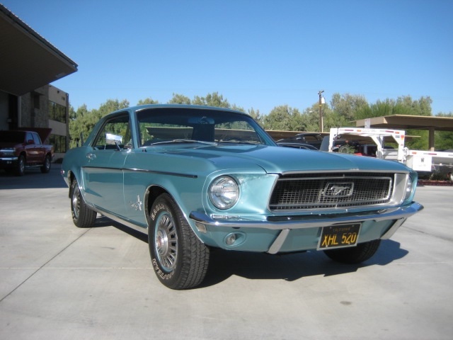

Hallo Ben,
bei meinem 68er sind die auch dran und das ist kein GT, ich hab auch einen seitlichen Zierstreifen dran.
Denke das war eine Dealer Option damals, im Martin Report steht davon nichts. BJ 7/68 San Jose.
- Mustang.JPG (83.73 KiB) 1988 mal betrachtet
Grüße Stephan (Mö)

Den streifen hab ich auch noch nie gesehen.
Also ich glaube 68 gt hat diese chromleisten beim radkasten nicht gehabt. Die wurden immer danach montiert denke ich.
