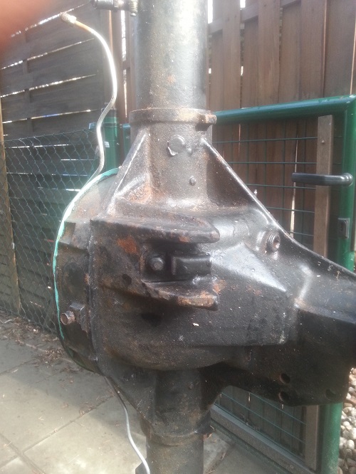

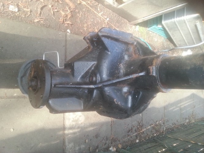

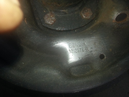

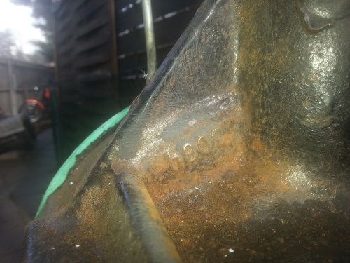

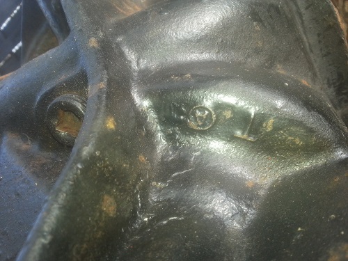

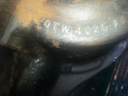

Hallo
hier die bilder zu der Achse und Ford steht drauf !!!
Gruss siggi ;) ;)
schon mal danke sage für die Hilfe !!!!!

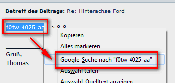

f0tw-4025-aa --> 8.8
Thomas

tody hat geschrieben:f0tw-4025-aa --> 8.8
Das heist für nicht kenner?? WAS ??
weiss nur das sie im 66 mit 289 motor drinne war !!!!
also danach nach der Nr ist sie aus einen Pickup F150????
Habe sie mit den Hinweis bekommen passt für 289 motor !!!
maße auflage etc ... und so sind OK,, würde rein Passen !!!!!!
gruss siggi ;) ;)
mikul74
Beiträge: 1230
8R01C: 65AF2K04M7521
2012 Opel Zafira Tourer
Re: Hinterachse Ford
Beitrag von mikul74 »
Hi Siggi!
F150 ist, denke ich, schon die richtige Richtung.
Meine "Quick-and-dirty" Suche
deutet jedenfalls auf eine Achse aus einem Truck hin (evtl. 8.8" mit 2.73er Übersetzung?).
Der Ford-Nomenklatur folgend, dürfte der Buchstaben-/Zahlencode F0 auf die 90er Jahre des vergangenen Jahrhunderts hindeuten ;)

Beiträge: 2857
Registriert: Mi 30. Nov 2011, 10:08
Fuhrpark: 1967 Mustang GTA - sold!
2007 BMW X3 3.0sD
Beitrag von 67GTA »
Schau mal hier:
http://www.fordification.com/tech/rearends_ford02.htm
Ist auf jeden Fall ne Achse aus nem Truck.
Ob sie von der BReite her passt kannst Du hier schauen:
http://www.carnut.com/specs/rear.html
Die 8"-Achsen aus den 60er Mustangs hatten keinen Diff-Deckel.
