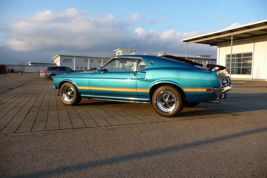

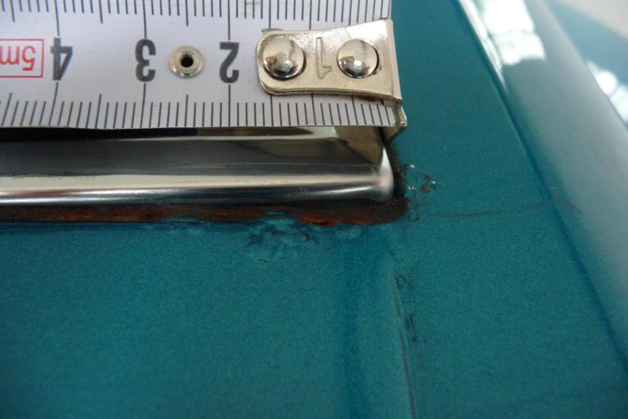

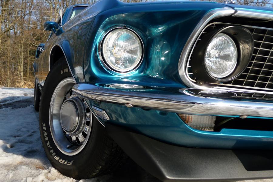

mein Lackierer hat das damals beim Lackieren des hinteren Fensterrahmens anhand des restlichen Autos sehr gut hingekriegt. :D :D :D
Ich kann dir aber nicht sagen welche Farbe er genommen hat, da es am Ende doch nicht ganz die Farbe war die er anhand seines Farbfächers ermittelt hatte.
Er hat dan nur erwähnt dass er einen "kleinen Schluck Silber weniger genommen hat. ;)
Bitte bedenke dass gulfstream aqua in echt eher grünlich als blau ist. Auf Fotos sieht mein Auto dagegen immer blau aus. (erstes Bild mit Rost kommt farblich am besten hin)
Als Muster könnte auch ein Lackstift helfen. Bei "Touchupdirect" habe ich damals einen Lackstift gekauft der etwas heller ist als mein gulfstrem aqua. Könnte aber mit Klarlack dann doch passen.
https://touchupdirect.com/touch-up-paint/
Bei Amazon für den 68er:
http://www.amazon.de/TouchUpDirect-Must ... gulfstream
Im Innenbereich von meiem 69er konnte man die etwas hellere Original-Farbe auch gut sehen. War ja auch ohne Klarlack.
Ansonsten kannst du auch gerne in Sinsheim die Farbe anschauen. Bin wie jedes Jahr vor Ort. ;)

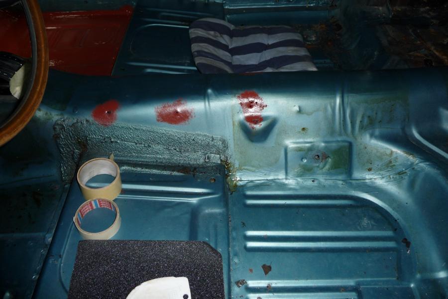

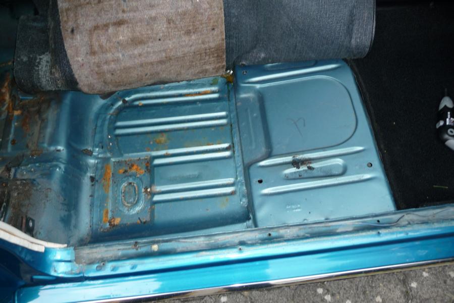

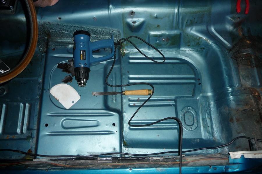

mit den Farbnummern konnte mein Lackierer leider nichts anfangen. :(
Ich habe noch ein bischen gestöbert und ein paar Bilder vom originalen Innenraum gefunden.
An manchen Stellen sieht man den Unterschied zwischen Innen- und Außenbereich.
