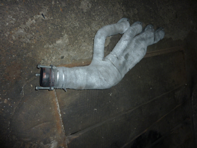

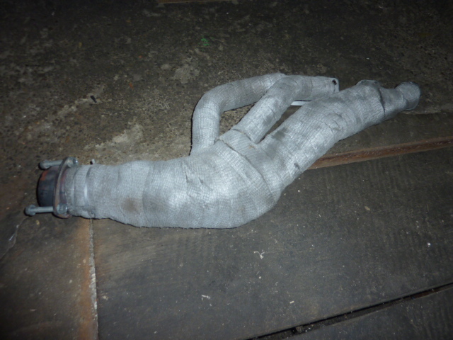

ich habe ein Hitzeschutzband genommen aber noch keine Langzeiterfahrung.
Mir ging es aber in erster Linie darum die Hitze im Motorraum zu reduzieren und die anderen Teile wie Lenkgetriebe, Servolenkung und Getriebeölleitungen zu schützen. Kosmetik war/ist sekundär!
Der Einbau der Krümmer wir durch das Band erschwert, manche Schrauben muss man vorher einstecken weil man sie später fast nicht mehr rein bekommt.
Befestigt habe ich es mit Edelstahlkabelbindern.
Optisch ist es nicht wirklich ein Hinkucker, das sieht einen Keramikbeschichtung bestimmt besser aus.
Damit der Lack nicht hält überrascht mich nicht, die Dinger können richtig heiß werden ich denke 600- 650°C sind möglich das muss die Farbe erst mal ab können.
