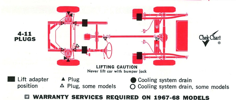

Schau mal, hier ist ein Bild aus dem "ESSO-Wartungsplan".
Zu diesen Wartungsplänen gibt es einen laaangen Thread.

Danke Dirk. Aus eben diesem Wartungsplan ist für den Vorderwagen kein zentraler Punkt zum Aufbocken angegeben. Also wird es wohl doch mit einer Travese von rechts nach links unter dem Rahmen gehen müssen.

hinten hebe ich den Wagen am Differential an und vorne an der Strebe, die direkt unter der Ölwanne verläuft.

Aber vorne genau schauen! Hätte schon mal fast an der Spurstange angehoben, weil nicht richtig hingeschaut. Das ist dann nicht soooo cool... ;-)

Am Falz vom Aussen und Innenschweller das FZ aufbocken.
Kann man aber auch so machen wie von BlackPony angegeben.
Nachteil, das vordere Blech kann sich eindrücken lassen.
Sieht man ja öfters, dass diese verbogen oder eigedrückt sind.
