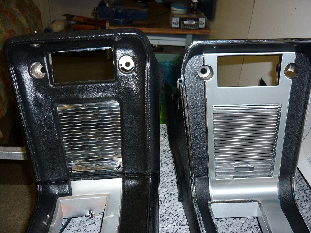

Hier mal noch ein Bild von den beiden Mittelkonsolen die es gibt. Die Linke meine ich mit "gepolstert".

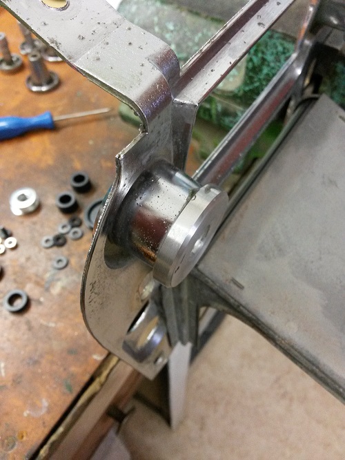

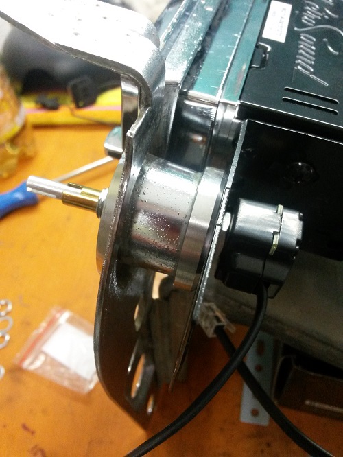

Nach dem ich mit einigen Varianten der Aufsteckknöpfe rum experimentiert hatte und nichts funktionierte, habe ich durch Zufall für´n schmalen Thaler eine originale Radiohalterung bekommen.
Diese habe ich auf die benötigten Maße gekürzt und eine Art Unterlegscheibe mit kleinem Rand aus Edelstahl gedreht. Der Rand ist notwendig da sich das Material der Originalkonsole nicht schweißen lässt und so mit Karoseriekleber gearbeitet wurde.
ohne Radio.jpg (121.45 KiB) 1354 mal betrachtet
Im Anschluss alles zusammenbauen und siehe da, es funktioniert!
mit Radio.jpg (114.28 KiB) 1354 mal betrachtet
Es sollte auch mit den originalen Radioknöpfen und etwas Anpassungsarbeit funktionieren, das kam für mich aber nicht in Frage. Da für die Knöpfe mitlerweile fast genauso viel bezahlt wird, wie für ein Originales und funktionierendes Radio. Selbst die Replikas sind mit Versand aus USA bei ca. 75€.
Da gefällt mir meine Variante deutlich besser und ich erhalte auch noch alles um den original Zustand später wieder herzustellen zu können, wenn ich das möchte.
