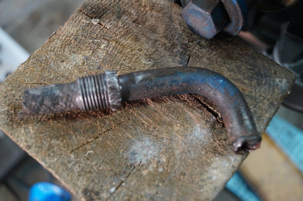

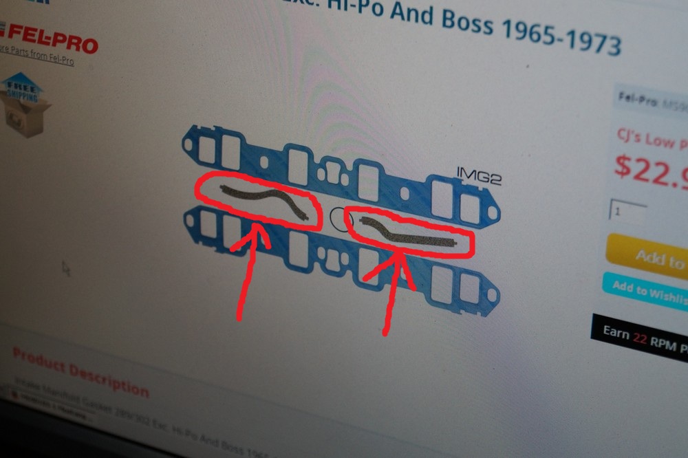

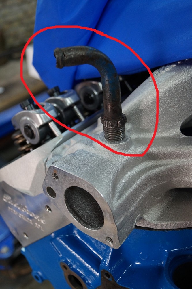

Hi Leute,
Hat jemand von euch zufällig diese kleinen Dichtungen vom Intake Manifold für einen 351W Motor übrig oder kann mir sagen wo ich die einzeln bekommen kann? Außerdem brauche ich dieses Teil neu. Wie heißt das richtig? Ich hab es bisher lediglich unter Heater Hose Fitting With Water Restrictor Boss 302 Silver Zinc 1969-1970 bei CJ Pony Parts gefunden. Falls von euch jemand sowas noch rumliegen hat bin ich natürlich auch über eine Nachricht dankbar.

Guten Morgen Michel, ich habe diesen hier für meine Alubrücke damals gekauft.
Mustang CONNECTION, HEATER HOSE
https://www.npdlink.com/store/products/ ... 9-460.html
Die kleinen Dichtungen sehen aus wie die Front und Hinterseite zum Block hin oder?
Ich habe bei mir nur RTV-Silikon wie in der von Edelbrock Anleitung steht verwendet anstatt der Kork-Dichtungen.
Es gibt aber auch welche die es anders machen und es funktioniert.

Hallo Michel,
wegen den Dichtungen für Intake vorne und hinten.....
Da gehen die Meinungen auseinander, ich habe die weggelassen und ne schöne, dicke Raupe
Motorensilikon hin gemacht.
Ist dicht. Besser als der Korkmist...

Steffen war schneller....
Wegen Heater Hose schau mal hier..
http://www.aamshop.de/navi.php?suchausd ... p5d7l2fhhu

Hi Leute,
vielen Dank erstmal für eure Beträge. Der Mechaniker mit dem ich das zusammen mache sagt allerdings, dass der Spalt zwischen Block und Intake Manifold zu groß wäre und man deshalb eine Dichtung einbauen sollte. Ich kann ja mal versuchen ein Foto davon zu machen.

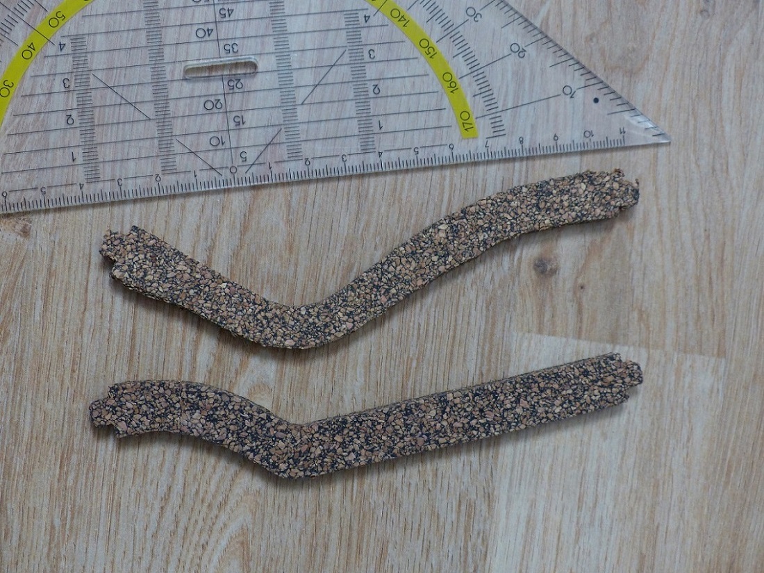

Hallo Michael;
wenn es die Teile sind die du haben willst, kannst gerne haben; schick mir einfach ne PN;
Volker

Hi Leute,
hab jetzt die Teile von Volker bestellt.
