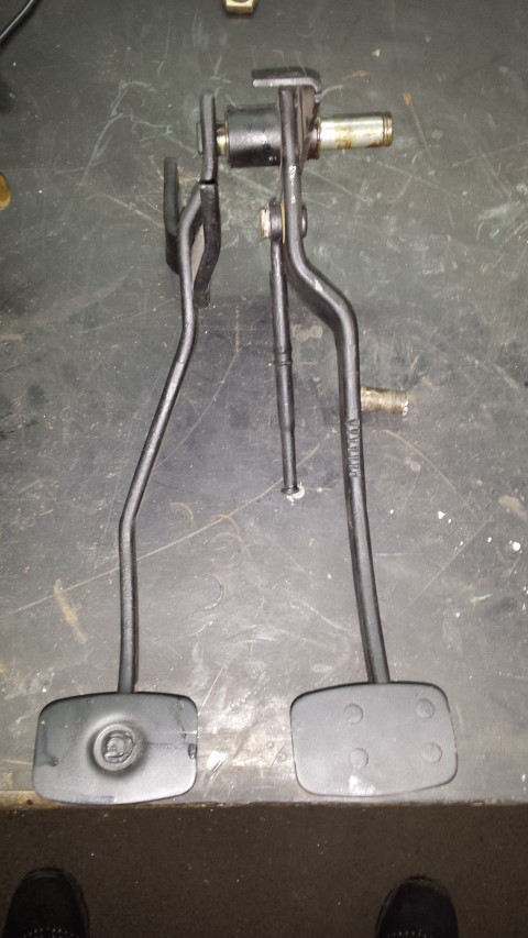

ich bin bei der Umrüstung meines 65er Mustangs von C4 auf T5 auf folgendes Problem gestossen: Das zugekaufte Bremspedal hat leider keinen Platz zur Aufnahme des Bremslichtschalters, der Zapfen für das Pushrod ist zu kurz, um noch den Schalter aufzunehmen.
Das vorhandene Pedal stammt wohl aus einem 64 1/2 Modelljahr Fahrzeug, bei welchen der Bremslichtschalter im HBZ integriert war.
Ich such also ein Bremspedal für einen 65er, gerne auch im Tausch gegen das 64 1/2 er.
Hat alternativ einer von Euch schon Erfahrung gesammelt mit dem Tausch des Bolzens? Ich denke, das er eingeschweisst ist und doch eine sehr kritische Verbindung ist, wenn das Teil flöten geht, bremst Du nur noch mit den Schuhen....
So richtig traue ich mich da nicht ran....

warum nimmst Du nicht einfach das org. Pedal vom C4 ?? Musst lediglich die Platte für das Pedalgummi kürzen.
Ja, es stimmt, der Pin ist bis 64 kürzer als danach.

das war eigentlich auch mein Plan. Das verbaute Pedal hat jedoch einen derartig gekrümmten Pedal Arm, dass dieser sich mit dem Kupplungspedal überschneidet. Selbst wenn ich die Fußauflage komplett entferne, habe ich keinen ausreichenden Freiheitsgrad zum Kupplungspedal....
Ich dachte, mein Auto wäre "unberührt" von amerikanischen Schraubern, aber vielleicht ist da schon ein falsches C4 Pedal verbaut.
Um so mehr ich drüber nachdenke, um so mehr muss ich mir die Teile noch einmal anschauen. Kann es sein, daß es auch verschieden gekröpfte Kupplungspedale gab zwischen 64.5 und 65?
christian

komisch - das pedal dort auf der seite sieht komplett anders aus als deines. sollten wir vielleicht doch heute abend einfach mal das c4-pedal verbauen, testweise?
"Brake pedals are identical between manual transmission and automatic transmission, except the foot pad part.
A pedal from an automatic car can have the foot pad trimmed to fit on a manual transmission car of the same year."

und nochwas fällt beim näheren hinsehen auf - die form der platte des kupplungspedals ist irgendwie komisch. rund statt abgeschrägt, wie beim mustang üblich
ich hab langsam den verdacht, dass dein assembly gar nicht vom mustang, sondern vom falcon kommt:
http://www.pairhamvintageautoparts.com/ ... sembly.htm
oder wurden einfach beim frühen mustang die falcon-teile verbaut?
edit: eigentlich müsste es so aussehen:
http://mustangmania.com/parts/65-66-mus ... -assembly/
also: walter rühl anrufen und fragen, ob er das ding zurücknimmt oder gegen die richtigen teile tauschen kann!

nein, der Falcon hat eigene Teile, schon die Pedalbox ist schon anders.
Ja, das abgebildete Kupplungspedal ist nicht Mustang - auch nicht 64 1/2.
Die Form der Platte ist falsch.

Aufklärung für das Pedalproblem war...ich hatte komplett falsche Pedale, inzwischen konnte ich diese umtauschen und alles ist verbaut und funtioniert.
