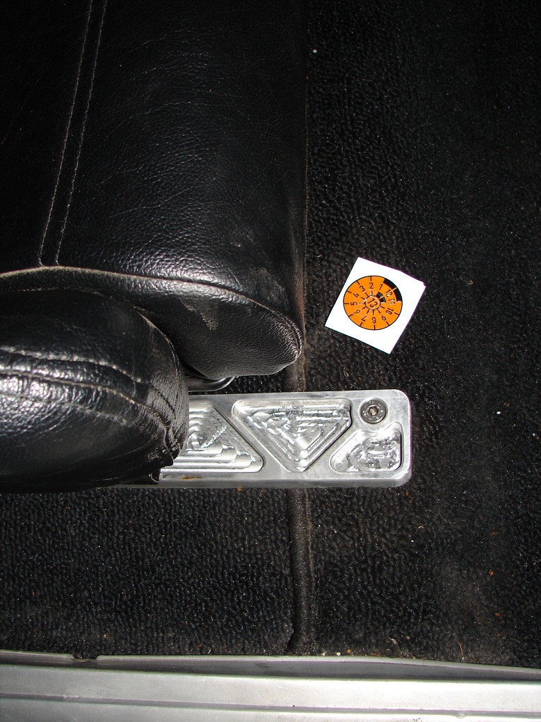

Sitzschienen für ordentliche Sitze sehen so aus. Dan passen alle Handelsüblichen Sport Sitze und die sind bis zur Rückbank verschiebbar,
Die Schienen gibt es bei jedem guten Fräser / Schlosser oder bei mir.
