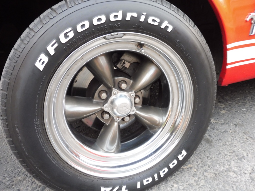

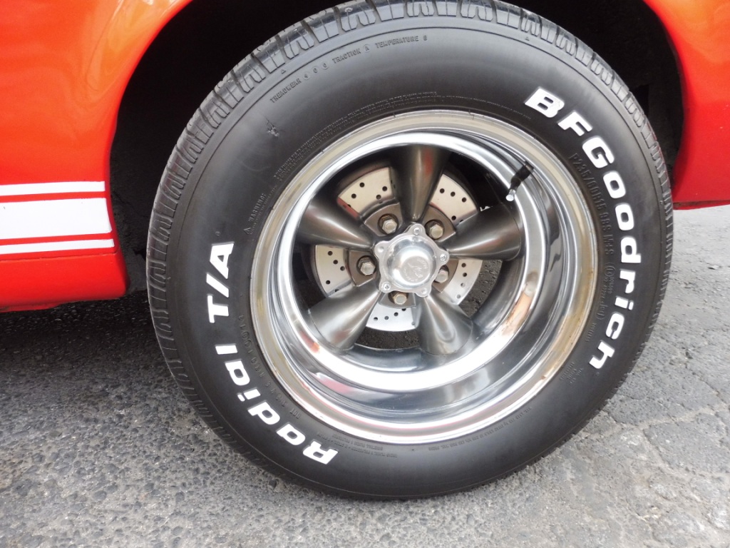

Hallo Zusammen,
mein Name ist Daniel und bin beruflich z.Z. in Mexiko. Mein Plan ist es hier einen Mustang 1964 - 69 zu kaufen. Preislich sind die deutlich günstiger als in Deutschland.
Ich habe mir die Tage einen Mustang '67 GT Hardtop angesehen und ich bin sehr dafür ihn mir zu kaufen.
In Mexiko hat er eine H - Zulassung, allerdings bin ich mir unsicher ob er mit diesen Scheibenbremsen ebenfalls eine in Deutschland bekommt. Sollte der nicht Trommelbremsen haben, möglicherweise wurde er umgebaut.
Könnt ihr das an hand von den beiden Bildern sagen? Mehr Infos habe ich leider nicht.
Außerdem muss das Bremspedal sehr weit durchgetreten werden ehe man eine Verzögerung des Autos spürt. Ist das normal ohne kann man pauschal auf defekte bremsen schließen.
Danke
grüße

Re: Sind diese Scheibenbremsen H-tauglich
Hallo Daniel,
also das auf der Hinterachse sind keine Scheibenbremsen, sondern Trommeln, wo lediglich eine Scheibenatrappe aufgebracht wurde. Was den restlichen Wagen angeht, poste soch mal ein paar mehr Bilder, damit man ggf. mehr erkennen kann.
Falls dem so ist, kommen mir schon Zweifel an dem Rest des Wagens!
Vorne ein GUTER Umbau auf Scheiben, sollte hier kein Problem sein.
Hmm... ist mir nicht aufgefallen, dass hinten nur eine Adrappe ist. Ihr seid Spitze.
d.h. aber auch, dass höchstwahrscheinlich hinten die Originalbremsen drauf sind.
Das der Bremspunkt so spät kommt, kann das ein Zeichen für schlampige Arbeit sein?
Vielen Dank, ich poste gerne noch paar mehr Bilder,... Homer Jay
Auf jeden Fall, schon mal schlecht und bedeutet Arbeit und kosten! Das Forum ist voll von schlechten Upgrades!
Hi Schraubaer,
Besten Dank! Du könntest natürlich recht haben, gerade weil die Vorderbremsen ja auf Scheibe umgerüstet wurden. Das kann man aber doch sicher gut einstellen?
Wenn die Komponenten nicht zusammenpassen, kann man auch durch Einstellen nix reissen! Warum hat es der jetzige Fahrer es offensichtlich nicht hinbekommen?
Lass Dir also nicht einreden, dass nur eingestellt werden muss!
moin,
so pauschal würde ich für diesen wagen spontan erst mal weder ein positives noch ein negatives feedback abgeben.
hierzu fehlen einfach entsprechende informationen und nötiges bildmaterial.
was geschmack angeht, naja, muss jeder selber wissen.
das der bremsdruck schlappe ist muss nicht unbedingt an falschen komponenten liegen,
das kann durchaus auch schnell mal von einem defekten rüchkschlagventil am bremskraftverstärker
verursacht werden.
und was die tüv-orakelei angeht, guter kompletter originalzustand ist natürlich mit weniger knieschlottern verbunden,
doch ist das halt alles einfach eine sache des ermessens sowie der chemie ... und hier anders als dort.
