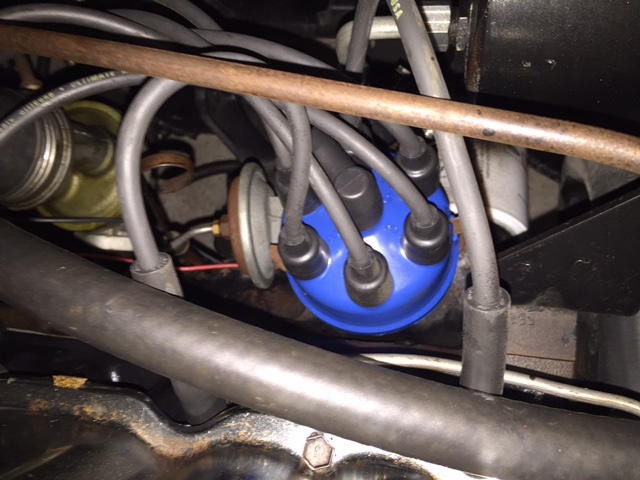

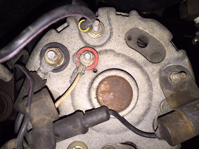

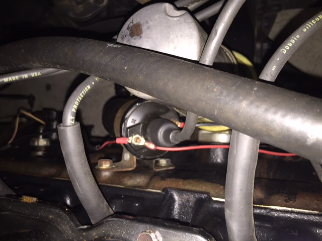

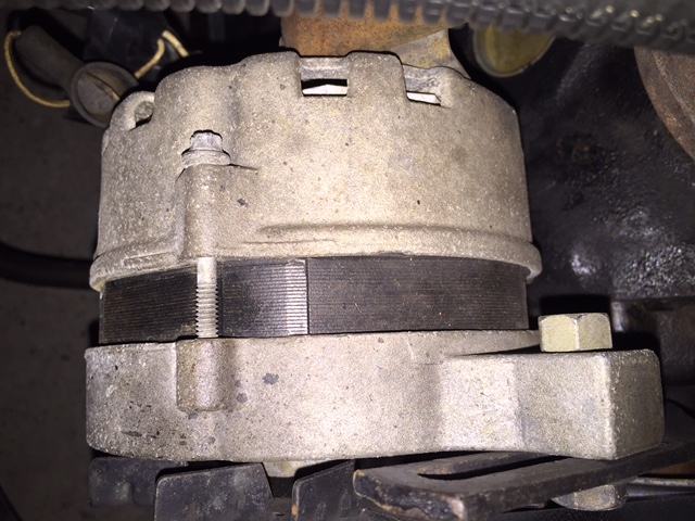

Hi in die Runde,
habe jetzt einmal ein paar pics aus dem Motorraum eingestellt.
Ich hoffe, die Bilder von Lima und Co. bringen Licht in das Dunkel???
8-)
Claus
Verteilerkopf
Verteilerkopf
Zündspule (?)
Zündspule (?)
Lichtmaschine 3
Lichtmaschine 3
Lichtmaschine 2
Lichtmaschine 2
Lichtmaschine 1
Lichtmaschine 1

Du hast einen Alternator.
Hast du die Messungen gemacht?
