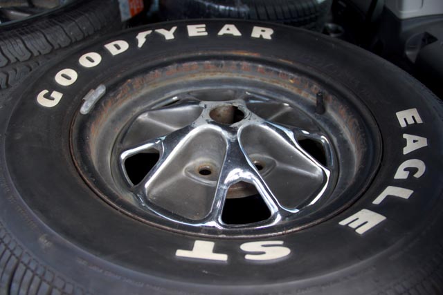

Wie die überschrift schon sagt würde ich meine gerne neu machen, da der TÜV bei 15'' alu Torque Trust rummgemeckert hat.
Die scheinen noch im Originalzustand zu sein, hab jedoch schon viele gesehen die anders aussehen. Bei dennen ist der innere Teil Verchromt und der äußere Ring nur schwarz lackiert. Die Repros sind jedoch komplett verchromt.
Wenn ich die so machen würde dann müsste ich ja die 12 Nieten aufbohren und nur das innere zum verchromen geben. Den äußeren Teil dann lackieren und am ende entweder vernieten lassen und einfach Schrauben verwenden. Außerdem hat eine davon eine sehr tiefe schramme, die ich erst zuhämmern muss und dann ggf noch was draufschweißen und nachschleifen.

Du willst die also so machen wie die Repros!?
Meine sehen so aus:

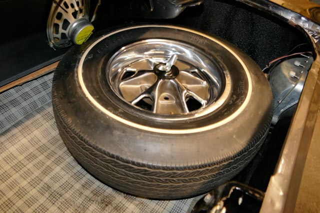

Meine original Styled sind in der Mitte (Erhebungen) verchromt, innere Flächen mit Charcoal, haben einen schwarz lackierten Rand und die sog. Trimrings.

So?
- Meine mit Sichtbaren Trimrings
- IMG_2462.jpg (67.63 KiB) 1394 mal betrachtet

nur die 64/65er SSW waren komplett verchromt.
66/67 war ausschließlich der Stern verchromt - ein polierter Edelstahlring deckt die schwarz lackierte Felge ab.
