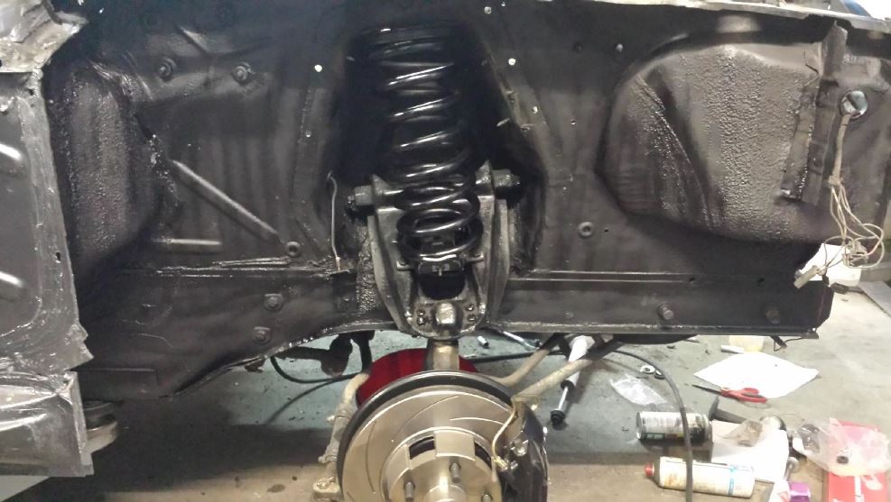

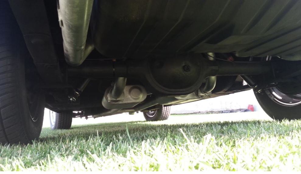

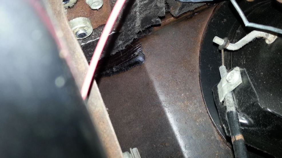

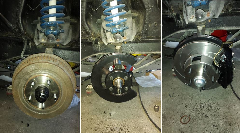

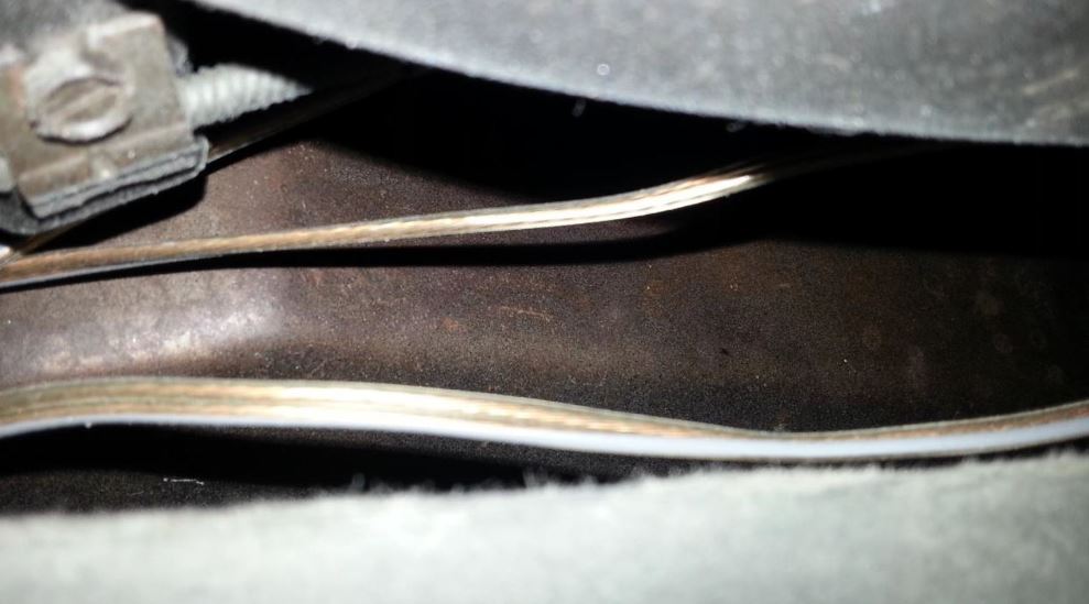

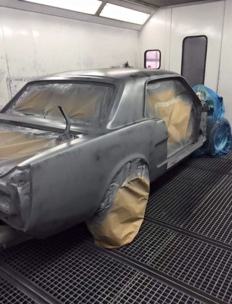

Danke für die ehrlichen Worte! Das es kein "echter" GT ist, hatte ich mir schon gedacht. Der Verkäufer schreibt ja auch "GT Umbau". Somit erstmal ehrlich.
Bilder der Cowl Vents liegen vor.
Ich habe auch Bilder der Lackierung. Der Wagen wurde komplett zerlegt und vor ca. 1 Jahr neu lackiert. Der Unterboden ist mit Unterbodenschutz behandelt. Einerseits natürlich schön, aber man sieht natürlich nicht mehr alles. Habe mal ein paar Bilder angehängt.
Wundert mich, dass der Wagen mit sichtbarem DIN Radio eine H-Zulassung hat. Ist das normal?
Bei der Restaurierung wurden keine Schweißarbeiten vorgenommen. Es gab keine Rostspots.
Bei der Restauration waren keine Unfallschäden (Rahmen verzogen, Seitenteile oder Vorderwagen gestaucht etc.) zu erkennen.
@Torf
Mich macht auch etwas stutzig, dass der Wagen Ende 2014 nach Deutschland kam und dann restauriert wieder verkauft wird. Allerdings habe der Besitzer noch einen Fastback und könne beide nicht ausreichend bewegen. Wenn es "nur" monetäre Gründe sind, könnte man damit leben. Wenn es technische Gründe gibt, wäre es schlecht.
Die Kommunikation ist super und klingt recht kompetent (aus meiner Perspektive).
@phudecek
@Torf

Naja Verkaufslackierung drauf und fertig is es. Auf Bild 4 siehr man das rost aus den Schweißnäten kommt. Ansich nicht tragisch, aber eben nicht restauriert. Einfach nur alles drüber lackiert und untenrum mit UNterbodenschutz hübschgemacht. Wenn die Basis gut war dann sollte es jedoch kein Problem dasstellen. Einfach mal mit Begleitung anschauen.
Das Radio ist bei fast allen so, und wenn es nicht viele solcher Macken gibt bekommst das H Kennzeichen auch so.
